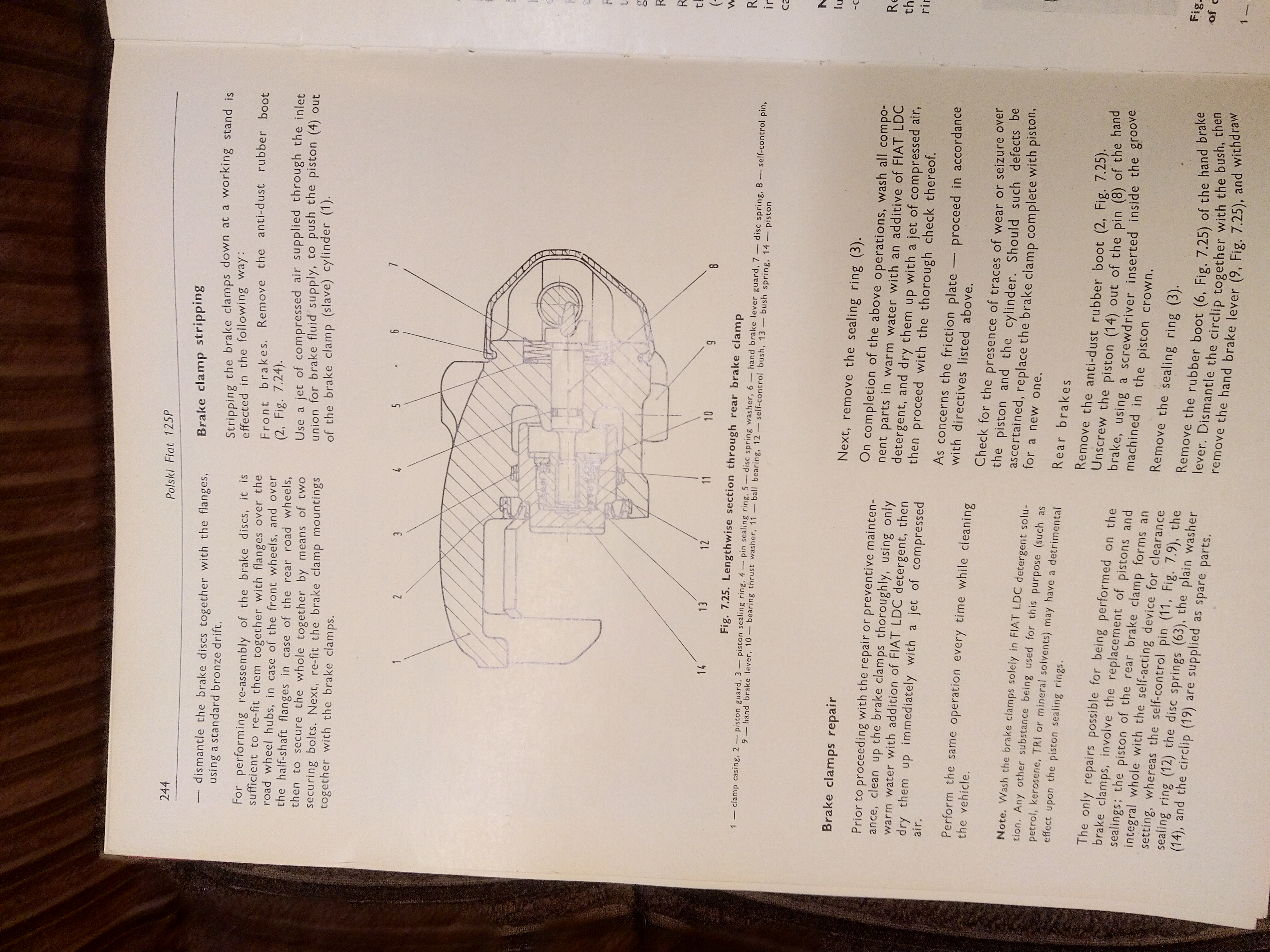

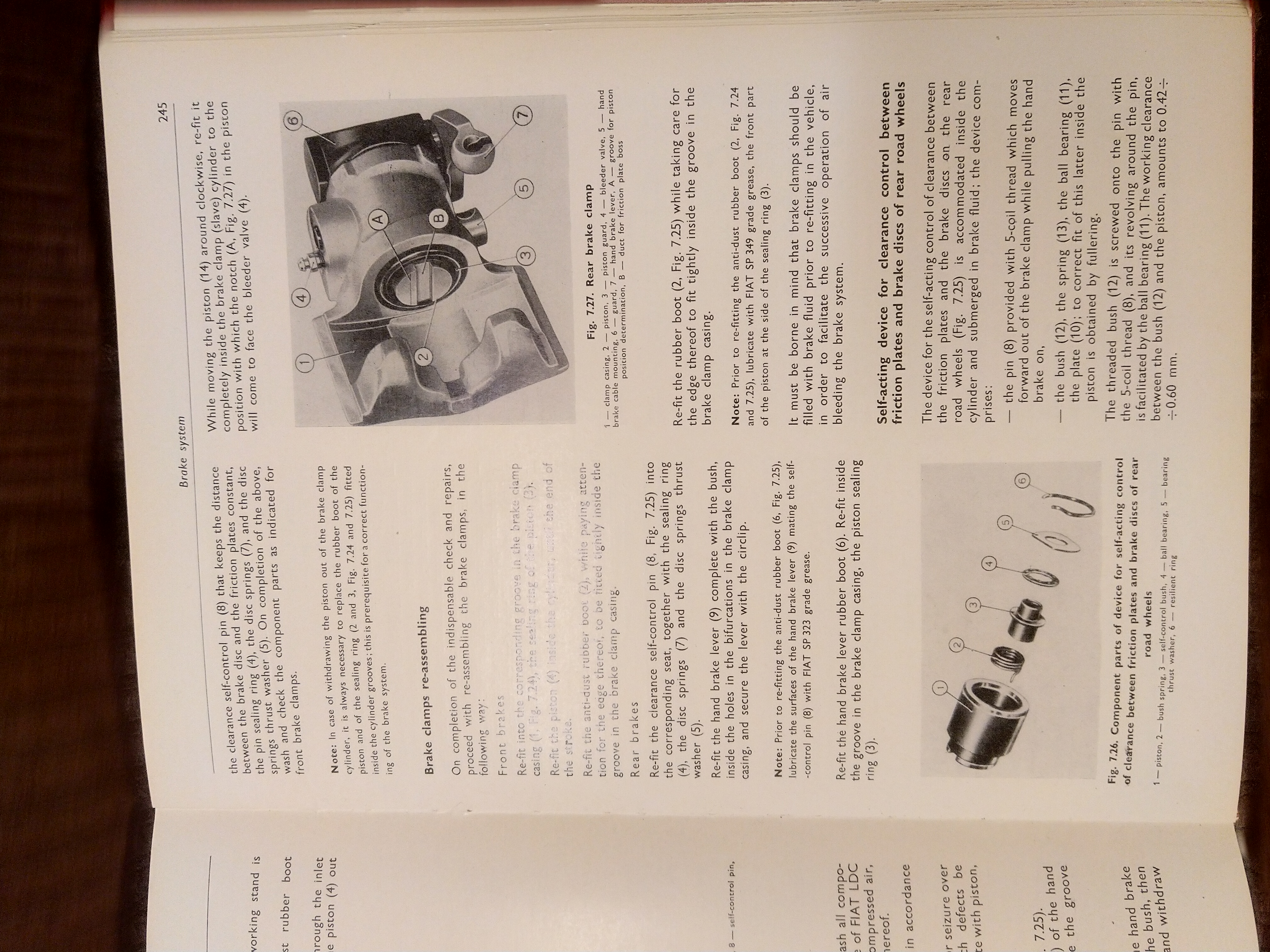

Kuuluuko sylinterin päässä oleva merkkiviiva olla yläpuolella.Jos jollain on antaa jotain vihjeitä niin olen todella kiitollinen
Viestit: 359
Re: Pollen takajarrut
Viesti Kirjoittaja FSO-Ossi » 11 Syys 2019 22:31
Kapea ura männässä ilmausruuvin puolelle, leveä ura siten, että ottaa jarrupalan pykälään kiinni. (Ks. oheisten "skannausten" fig 7.27). Tuleeko mäntä ulos normaalisti kun painaa jarrupoljinta jarrusatulan ollessa vapaana?
Jos auto on perä ylhäällä, paineenrajoitusventtiili (akselin yläpuolella) voi aiheuttaa liki olemattoman jarruvoiman taka-akselilla, mutta se ei ole "vika". Mahdollinen vikapaikka on ehkä pääsylinteri.

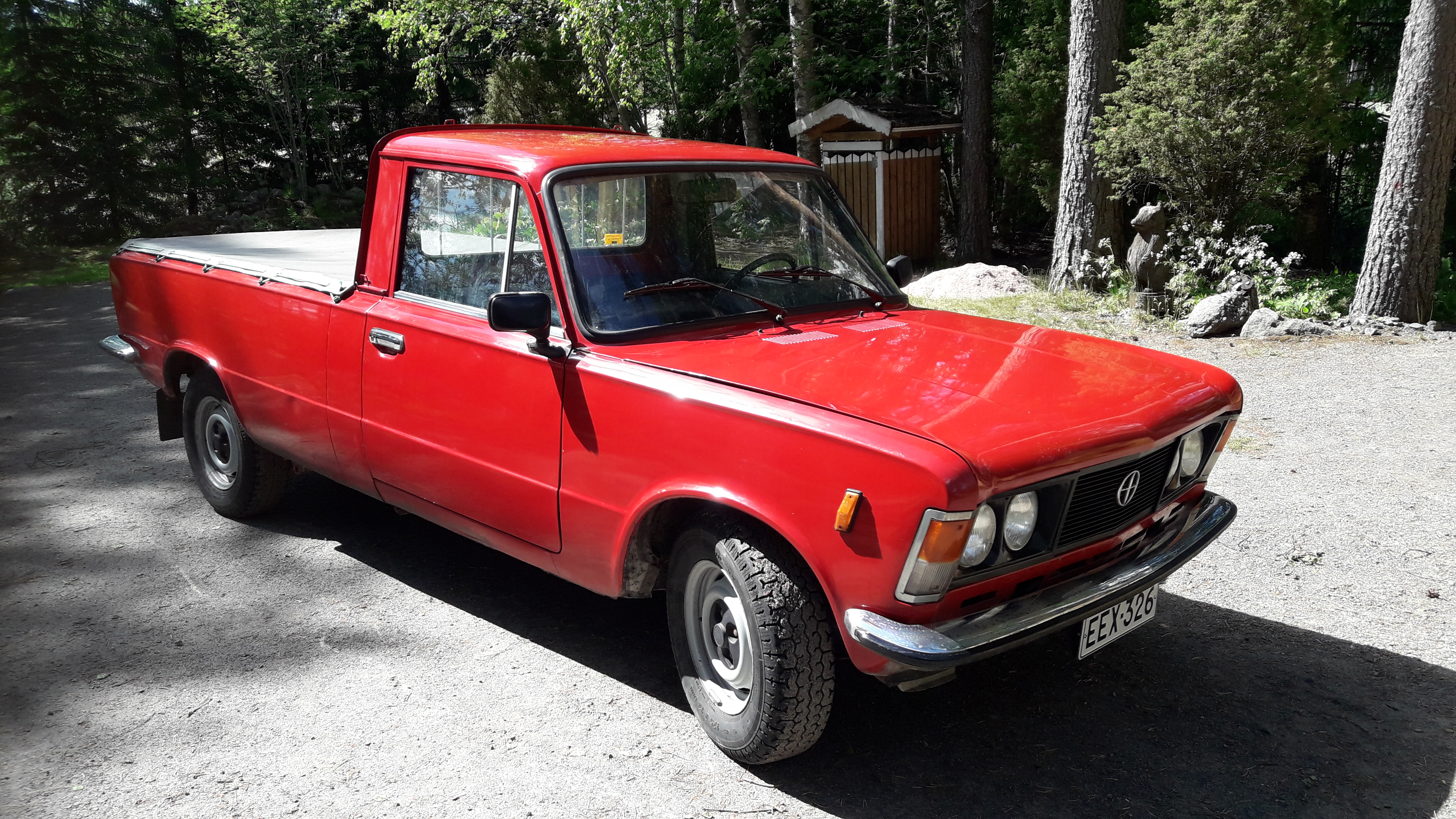

Vihdoin taas liikenteessä 30 vuoden pukilla olon jälkeen.Ajoin sen v. 1989 vanhaan tyhjään suuliin ja laitoin pukit akselien alle niin että renkaat oli ilmassa,kun jäin nyt eläkkeelle niin hain sen kotiin . Jarrut oli jumissa ja -putket ruostuneet puhki,laitoin uudet jarrumännät,-palat ja -putket jotka tilasin Puolasta.Pakoputki oli myös täysin reikäinen, alku pätkän tilasin Puolasta ja loput sain Motonetistä.Kipinä oli hukassa, vaihdoin tulpat,sytytysmodulin ja hall anturin jotka myös tilasin Puolasta.Bensa tankki puhdistettu -pumppu ja -putket uusittu.Jäähdytin pesty. Öljyt ja suodattimet vaihdettu ja ilmaa renkaisiin.Katsastuksesta kerralla läpi Ulkoapäin täysin alkuperäisessä kunnossa alukuperäisillä renkailla ja rekkareilla ainoastaan pölyt pesty pois.Nyt mietin että koettaisin jos saisin sen museorekiteriin,mutta hiiret on syöneet hanttimiehen puoleiseen penkkiin pienen reijän niin mahtaisko sen tarvita viellä jotenkin korjata? :D
Viestit: 359
Viesti Kirjoittaja FSO-Ossi » 23 Kesä 2020 08:30
Hieno Polle! Pisteet alkuperäisistä Stomil D124-renkaista. Reiät penkeissä lienee kielletty museokatsastuksessa.
