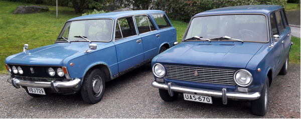

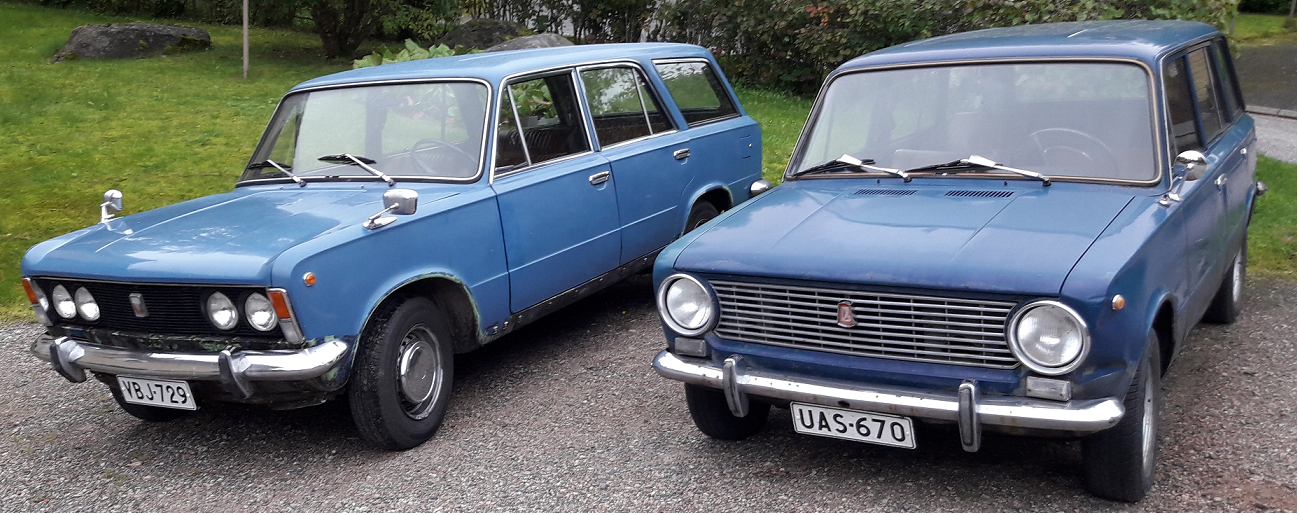

Siinä kuva Polskista Lada kombin kanssa ![Smile :)](./images/smilies/icon_e_smile.gif)

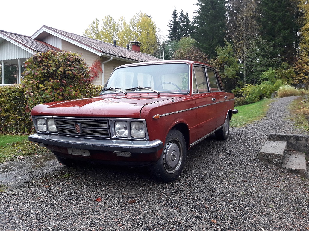

Perjantaina tuli kalustolisäys, Polskin "isä" Fiat 125 Special 1971.
