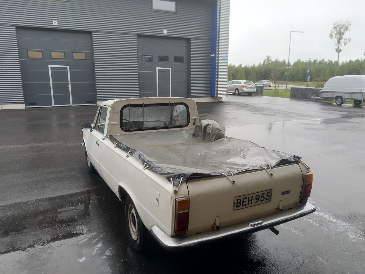

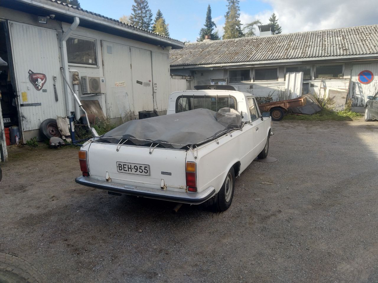

Polle sai uuden termostaatin, oikean ulomman ajovalopolttimon sekä etupöntön etupuoleisen toisen kiinnikkeen.
Termostaattia vaihtaessa ärräpäät lensivät, kun termostaattikotelon alumiinivalu halkesi melkoisen yllättävän helposti. Onneksi hyllystä löytyi purkuosa, niin tämä ei muodostunut varsinaiseksi haasteeksi.
Oikealla ei palanut lähivalo, olin aika varma, että kyseessä on joku kontaktihäiriö, mutta ei, ihan oikeasti H4:n lähivalolanka oli palanut.
Huomasin pakoputken taas roikkuvan, mutta nyt syypäänä oli poikkiruostunut kiinnike. Kaivoin aarrelaatikosta korvaavan hyväkuntoisen purkuosan.
Samalla tuli testattua Pollen ajettavuutta n. 500 kilon yhteiskuormalla. Alusta muuttuu varsin mukavaksi, mutta silti mitään pohjaamista ei tapahdu. Tehot, tai oikeammin alavääntö, loppuu kyllä selvästi kesken ja "loppusuoralla" oleva kytkin ei tykkää. Pitää talvella yrittää muistaa vaihtaa kytkin (Lada Nivan sarja on täysin sama). Sain autoon myös kauppaan kuuluneen lavapressun. Helpottaa huomattavasti tavarankuljetusta, kun aarteet eivät lentele pitkin maanteitä. Pressu on auton yleiskuntoon sopiva, sieltä täältä vähän kulahtanut/maalitahrainen, mutta hyvä vaan, nyt sitä kehtaa käyttää. Ladojen kokoontumisajossa. Alkuun narut olivat väärin asennettu, mutta sain onneksi asiaan ohjausta.
