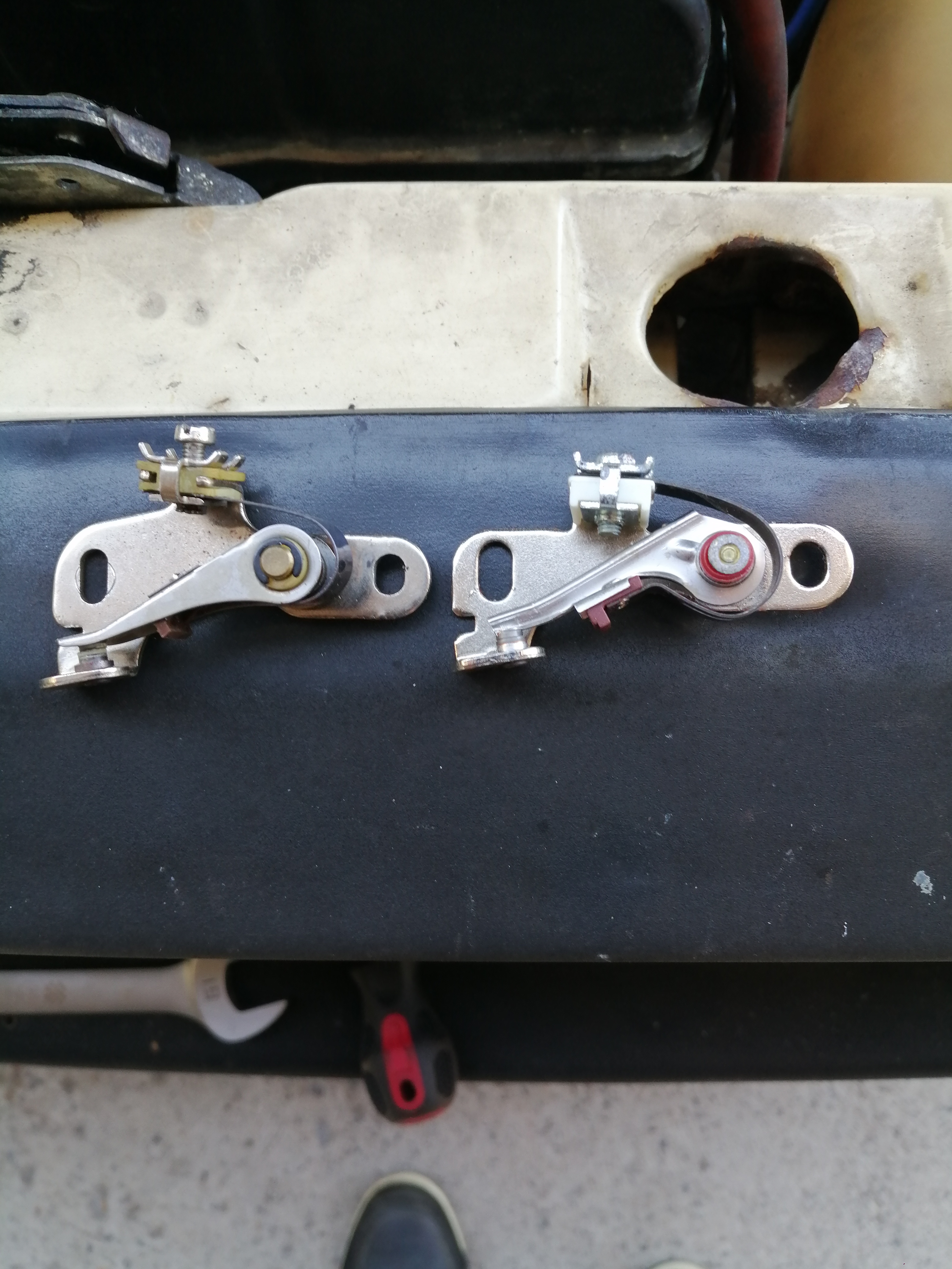

Kokeilin tuossa joku vuosi sitten laittaa poloneziin uusia katkojankärkiä, mutta en saanu kunnolla toimimaan vaikka koitettiin myös virranjakajaa kääntämällä ja ajoituslampulla saada käynti tasaiseksi. Vanhat kärjet kun laittoi paikalleen niin toimi hyvin. Mikähän tässä vois olla ongelmana? Laitoin tähän kuvan molemmista kärjistä jos näkyvät. Toinen kysymys: Onko joku laittanu näihin kärjellisen tilalle kärjettömän sytytyksen ja mistähän mahtaisi moiset osat löytyä? Meinaan että nuokaan vanhat kärjet eivät välttämättä kestä loputtomiin..

Kärjellisen kanssa en ole pelannut, joten kysymykseen 1 en osaa vastata. Ilman tietoa voi arpoa vaikka kärkivälin tai kosketuskulman säätöä syyksi…
Kärjetön taitaa olla aika suoraan yhteensopiva, kun vaihtaa jakajan, sytkäboksin ja puolan. Uskoisin, että minulta löytyy pari sarjaa.

Oliko tosiaan niin, että 1985 Polonezissa ei ollut alkujaan järjetöntä sytytystä? Voiko olla, että joku olisi laittanut vanhemman kärjellisen paikoilleen?

Aijai, ikävä kuulla spoilerin kohtalo! Auton tarkka malliversio kyllä kiinnostaa, lukiko siinä pois heitetyssä spoilerissa 1.5 LE, 1.5 C vai 1.5 LS vai mitä? Myös kuva moottoritilasta auttaisi tunnistamaan, kuuluuko kärjetön alun perin autoon.
Kannattaa muuten liittyä FSO-klubiin, jäsenten Whatsapp-ryhmästä tavoittaa ehkä kaikista parhaiten.
Mulla on tosissaan noita jakajia ja sytkäbokseja, mutta asennus voi vaatia vianetsintää ja ihmettelyä sen verran, että live-tuki voi olla hyödyksi. Periaattessa bolt-on, mutta noi kärjettömän systeemin osat, etenkin virranjakajan anturi, saattavat hajota vaikeasti mitattavasti, joten vasta autoon kytkettynä tilanne selviää luotettavasti.

Päätin sittenkin, että antaa olla ihan tämmöisenään kärjellisellä sytytyksellä kun kerran toimii hyvin ja luulen että on alunperinkin ollut kärjellinen kun on vuosimallia -85. Päivittelee sitten jos tulee jotain ongelmia. Spoilerissa oli merkki 1.5 LE, joten liekkö sitten LE special??.. No ei, luukku vaihdettu jossain vaiheessa toisesta autosta varmaan lasin särkymisen takia. Itse auto on karvalakkimalli, varmaan 1.5C kun ei ole juurikaan varusteita mitä paremmissa malleissa on.

Eiköhän kärjellisellä vältä kärjettömän omat ongelmat! Hienoa, että tuollainen harvinainen C-mallikin on olemassa vielä.

Noita kärkiä kun katsoo niin , katsojankärkien tuohon pakeliittiosan kulmaan on erittäin tärkeää laittaa vaseliinia . Oli aikoinaan kaverin autossa kanssa käynnin ongelmia kärkien vaihdon jälkeen kun herralta unohtui rasva .
