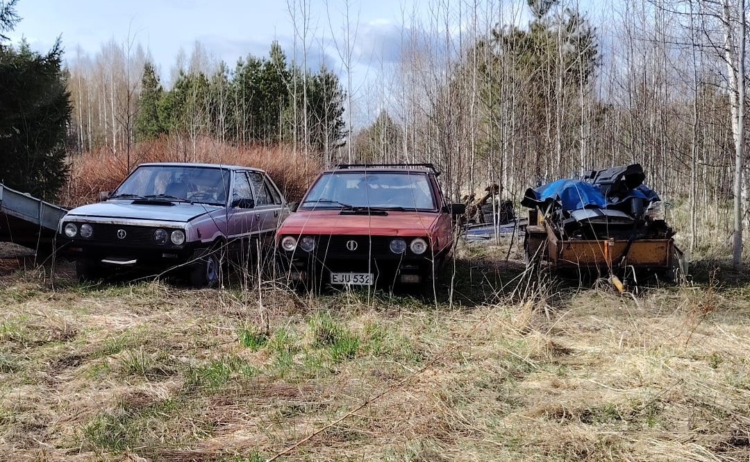

Tällä kertaa neljä klubin jäsentä olivat kokoontuneina huhtikuun 29. Janakkalaan koska Klubi aloitti yhteistyössä jäsenten kesken pelastamaan yhtä Polonezia.

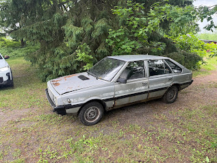

Ensimmäiseksi kohteeksi valikoitui hopeanharmaa yksilö. Vaikka kaikki saapuvat eivät olleet vielä paikalla, suoritti sotamiesneuvosto päätöksen ja Jussin Niva kiskoi vaivattomasti Polonezin farmin framille.
Ensimmäinen yritys
Ensimmäinen yritys

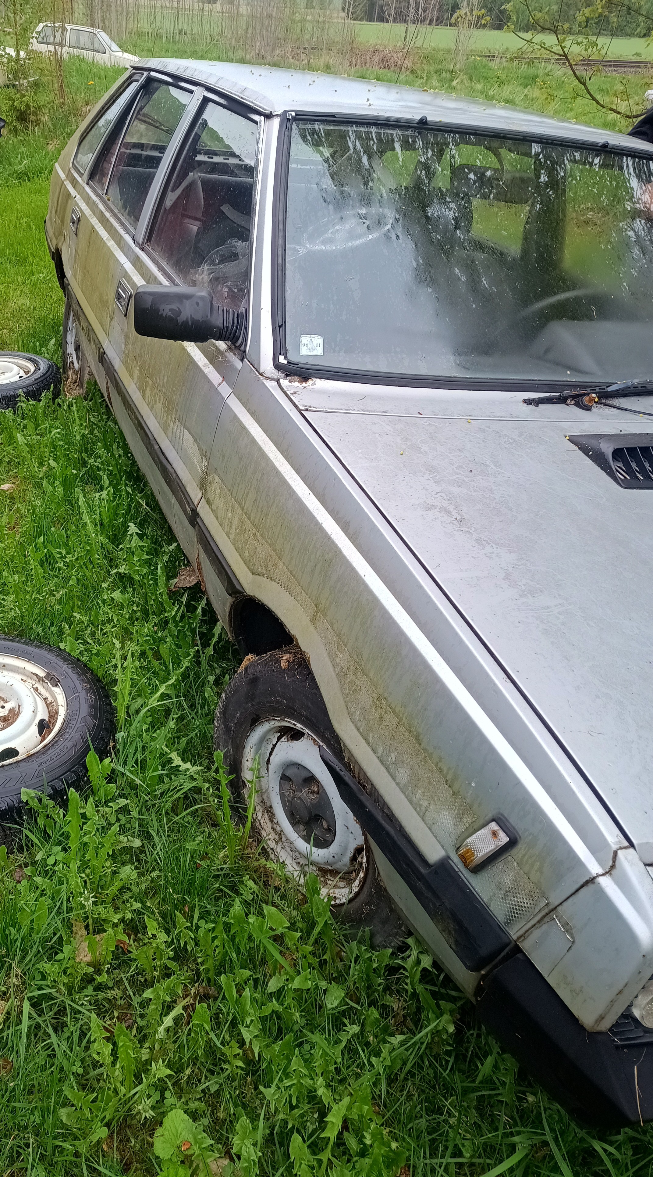

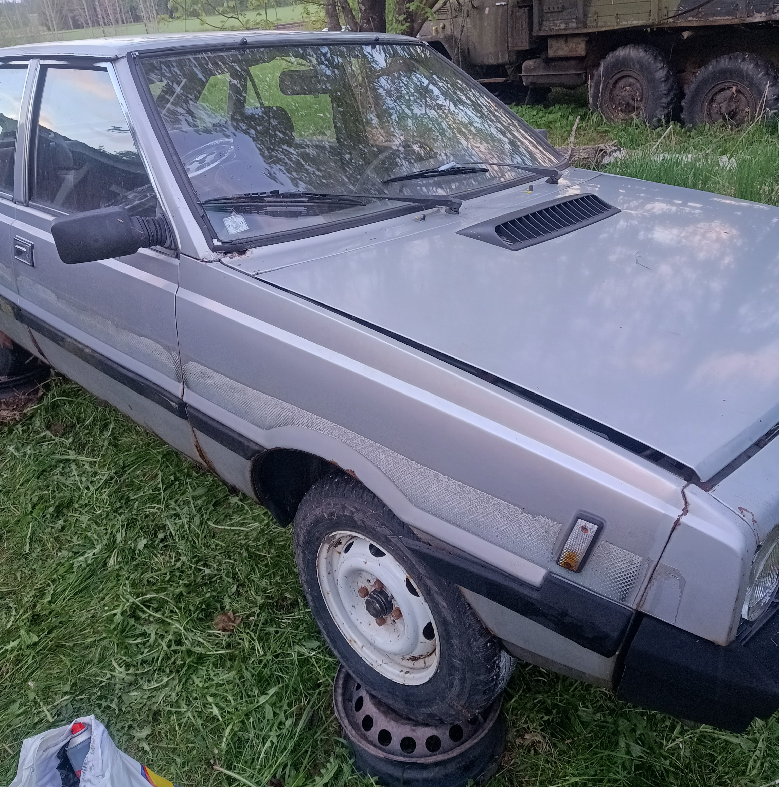

Osiltaan yksilö oli suhteellisen täydellinen. Mitä nyt imu- ja pakosarjat olivat irti. Moottori ei pyörinyt ja nelossylinteri oli täynnä öljyä. Muiden keskittyessä Jussin moottoripyörään, aloin puhdistamaan ajoneuvoa.

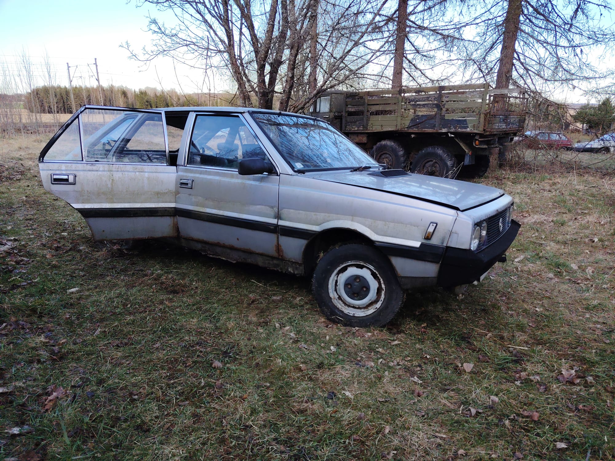

Pienen tarkastelun jälkeen toinen hopeanharmaa yksilö vaikutti kuitenkin mahdollisesti paremmalta lähtökohdalta. Niva kiskoi hopeanharmaan yksilön takaisin lähtöpaikkaansa ja toi toisen hopeanharmaan Polonezin framille.
Valittu yksilö
Valittu yksilö

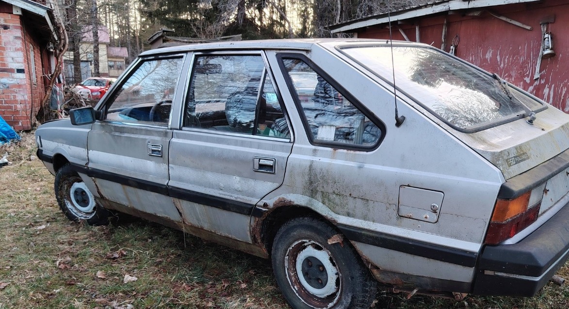

Yhden illan työn tuloksena farmilla oltiin siirrelty kahta Polonezia ja pelastukseen oli valikoitunut jälkimmäinen hopeanharmaa yksilö. Osiltaan auto vaikuttaa suhteellisen täydelliseltä. Nopeasti havaittuja puutteita oli lähinnä kaasutin. Lisäksi luonnollisesti jarrut ovat joko päällä tai olemattomat.
Ruoste on perinteisesti ollut FSOiden arkkivihollinen. Tässä yksilössä työtä kaivataan vähintään sekä helmoihin, että lattiaan. Tässä tapauksessa helmat eivät rajoitu koteloihin. Irtoavien peltiosien osalta tilanne ei ole ollenkaan huono.

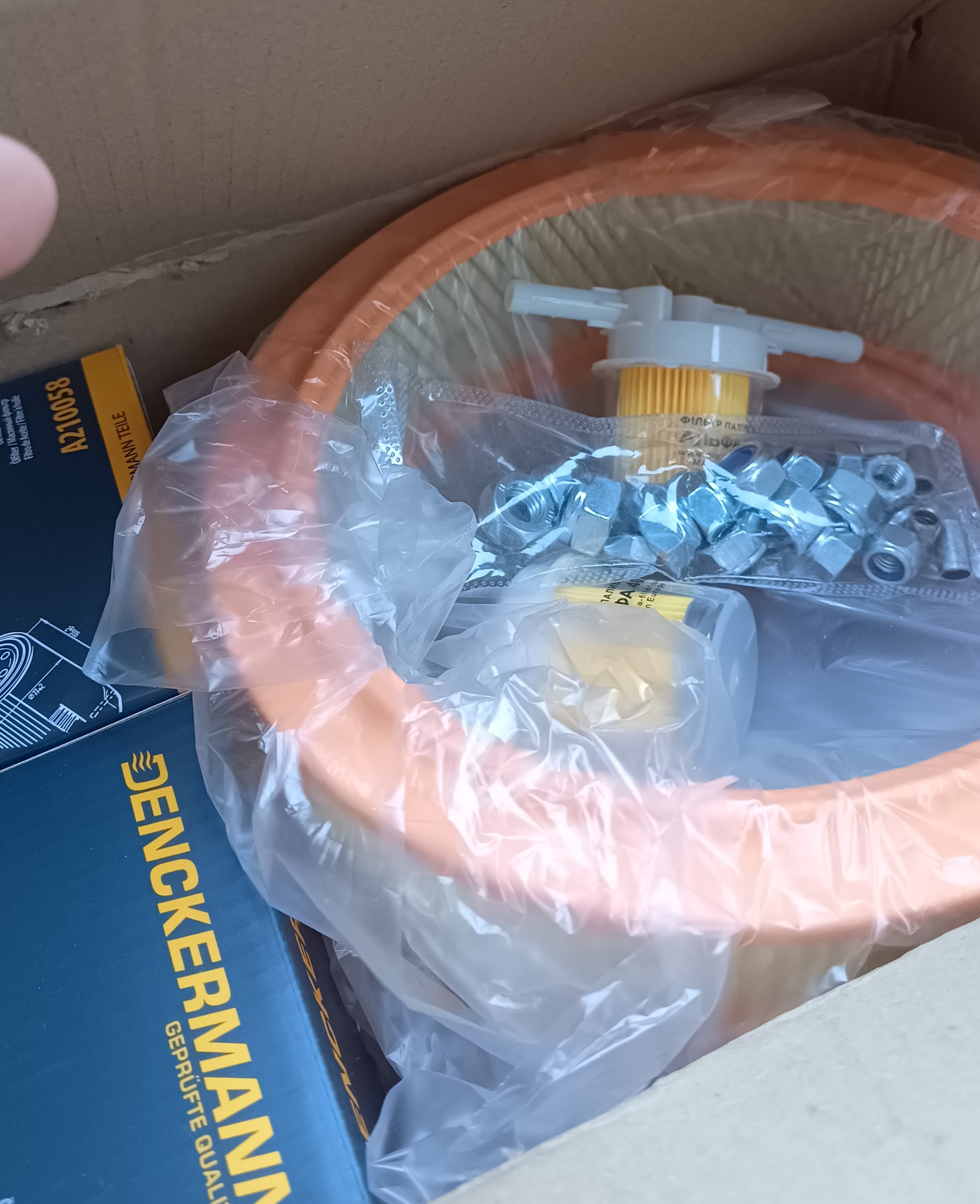

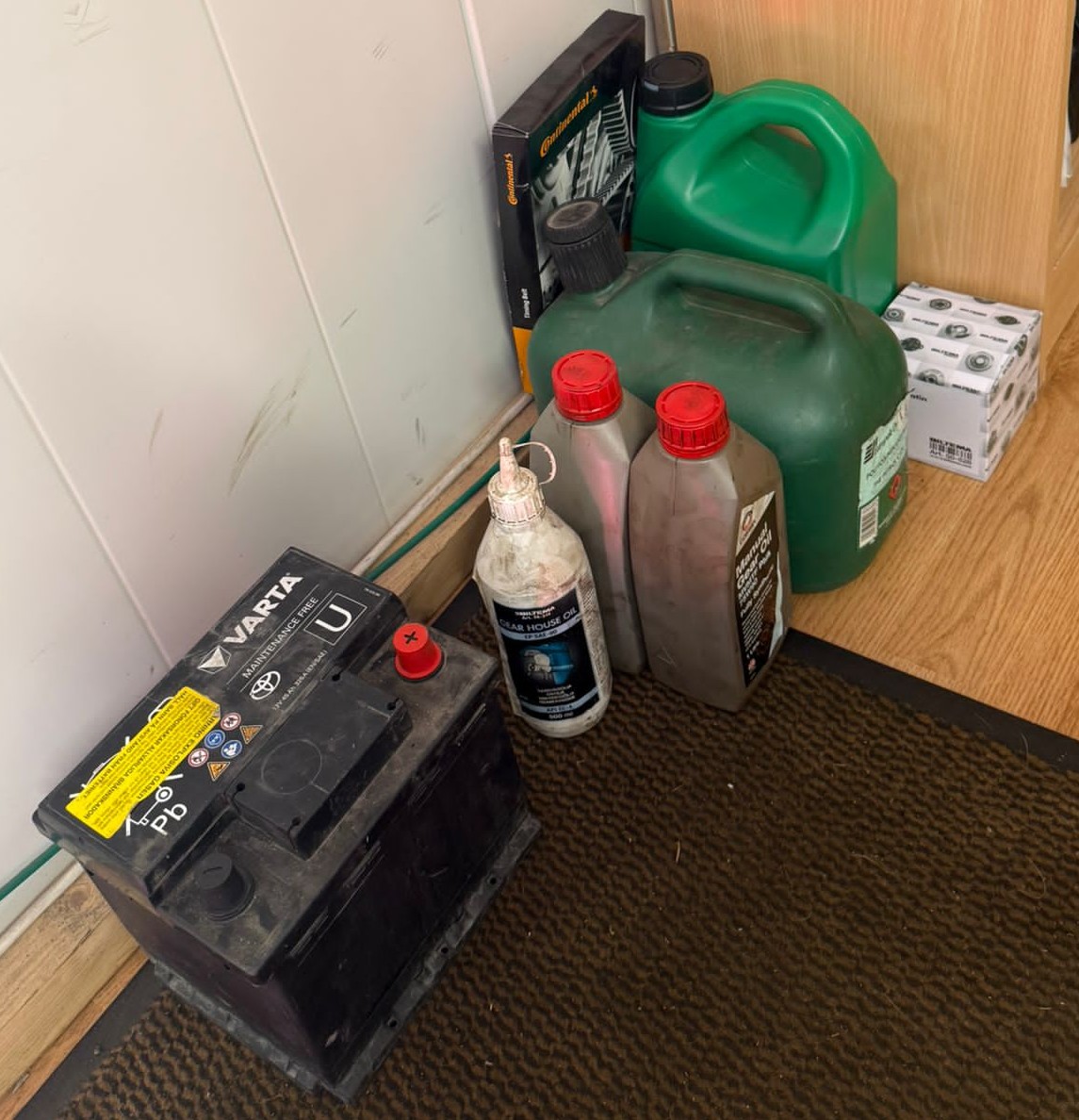

Huolto-osia
Huolto-osia
Tarkoituksena on suorittaa moottorille huoltoa. Jakohihnasta alkaen. Asentaa kaasutin ja suodattimet bensalinjaan.

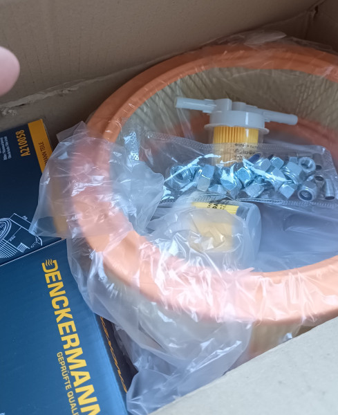

Huolto-osia
Huolto-osia
Puhdistaa ajoneuvoa ja purkaa jarrut. Jarrujen irroitus helpottaa uusien osien asentamista.

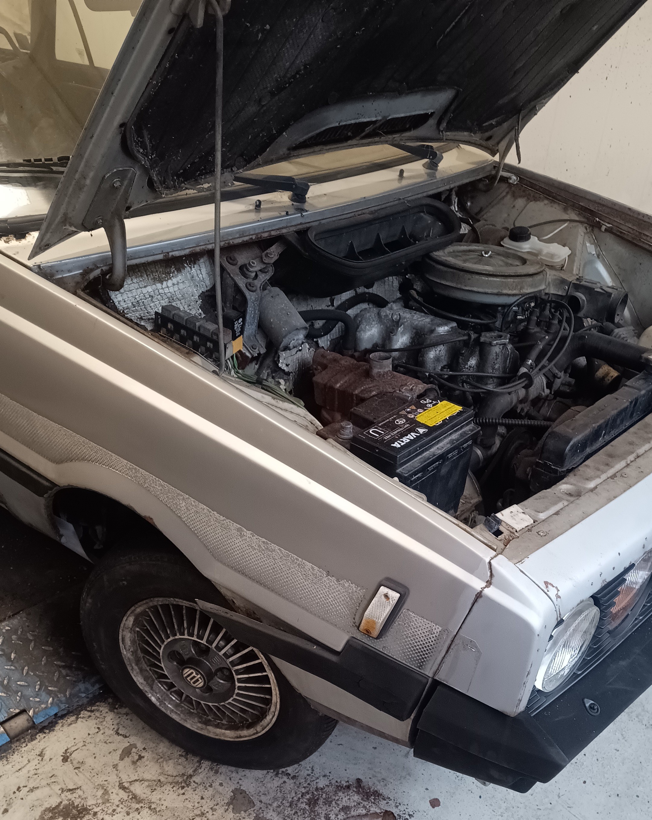

Seuraavaksi siirryttiin konetilaan johon asennettiin huollettu kaasutin. Samalla Teemu irroitti tarvittavia osia toisesta yksilöstä. Näillä saatiin kaasutin asettumaan paikoilleen ja jarrutehostimen vuotava letku vaihdettua. Kun Teemu oli saanut vaijerin paikoilleen totesimme toiminnan jotakuinkin erinomaiseksi.
Kari vaihtoi tulpat ja Jussi metsästi sopivan johdon kolmospyttyyn jossa alkuperäinen oli vaihtokunnossa.
Ossin saavuttua alkoi öljyjen vaihto. Moottori sai uudet öljyt ja suodattimen. Kari vaihtoi perään ja vaihteistoon öljyt. Itse huolsin bensapumppua uudella kalvolla ja tiivisteellä ja vedin letkut kaasuttimelle. Tuloletkun jätin kiinnittämättä koska ensimmäinen käyttö tehdään kanisterista. Konetila alkoi akun asennuksen jälkeen näyttämään jo varsin täydelliseltä. Välillä konetilassa oli jopa kolme käsiparia yhtä aikaa.
Hämmästys oli suuri kun moottori pyörii startista. Käynnistinmoottori ei ollut ryytynyt, valot (jopa jarruvalot) toimivat. Ainoastaan vilkut eivät vielä toimi. Joka on puolalaisia sähköjä arvostellut ei selvästikään ole tiennyt mistä puhuu. Toiminta oli uskomatonta siihen nähden, että auto on seissyt muutaman tuhatta päivää.

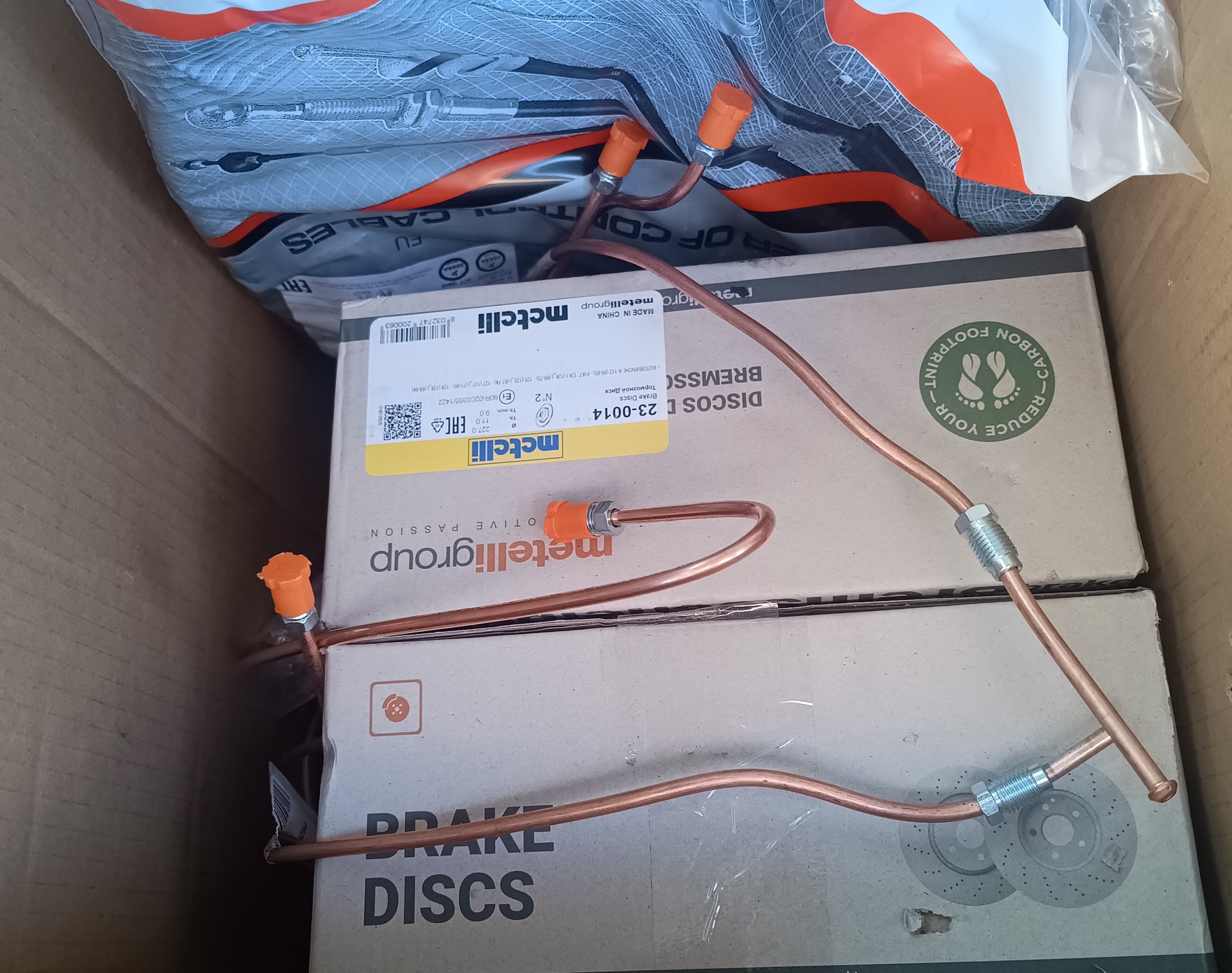

Valmistautuminen seuraavaan päivään on käynnissä. Edellisen päivän jälkeen ovat jäsenet haalineet osia ja tarvikkeita kasaan.
Nokkahihna odottaa automaatissa noutajaa. Lisäksi koossa on hienokierteisiä pultteja, kaikki jarruosat, jarruputket...
Jarruosia
Jarruosia

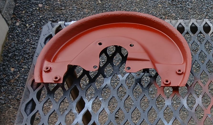

...sekä yhden jäsenen varastoista löytyneet takajarrukilvet.
Pohjamaalissa
Pohjamaalissa

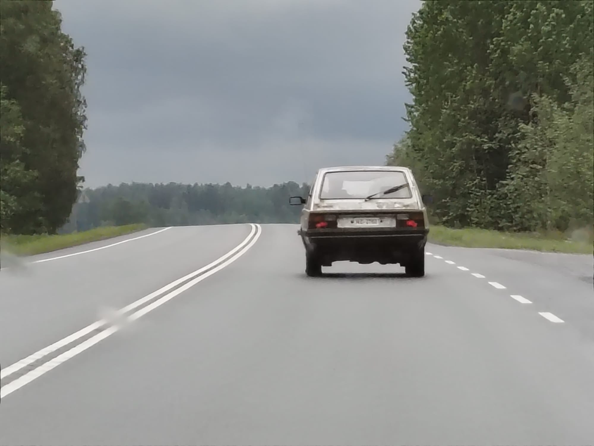

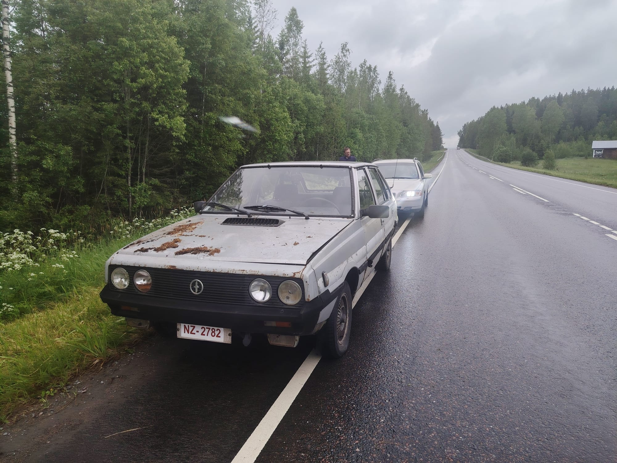

Auto kävi, liikkui ja pysähtyi 6.6. lopuksi. Sain auton talliin Vantaalle siirtoluvalla, saapumisaika 19.10. Pari välipysähdystä oli matkalla, kun vasen takapyörä alkoi irtoilemaan. Toisen "jälkikiristyksen" jälkeen vaihdoin siihen lopulta vararenkaan alle ja loppumatka sujui mukavasti. Jäi epäselväksi, missä vika oli, ehkä jarrulevyn asennuksessa.

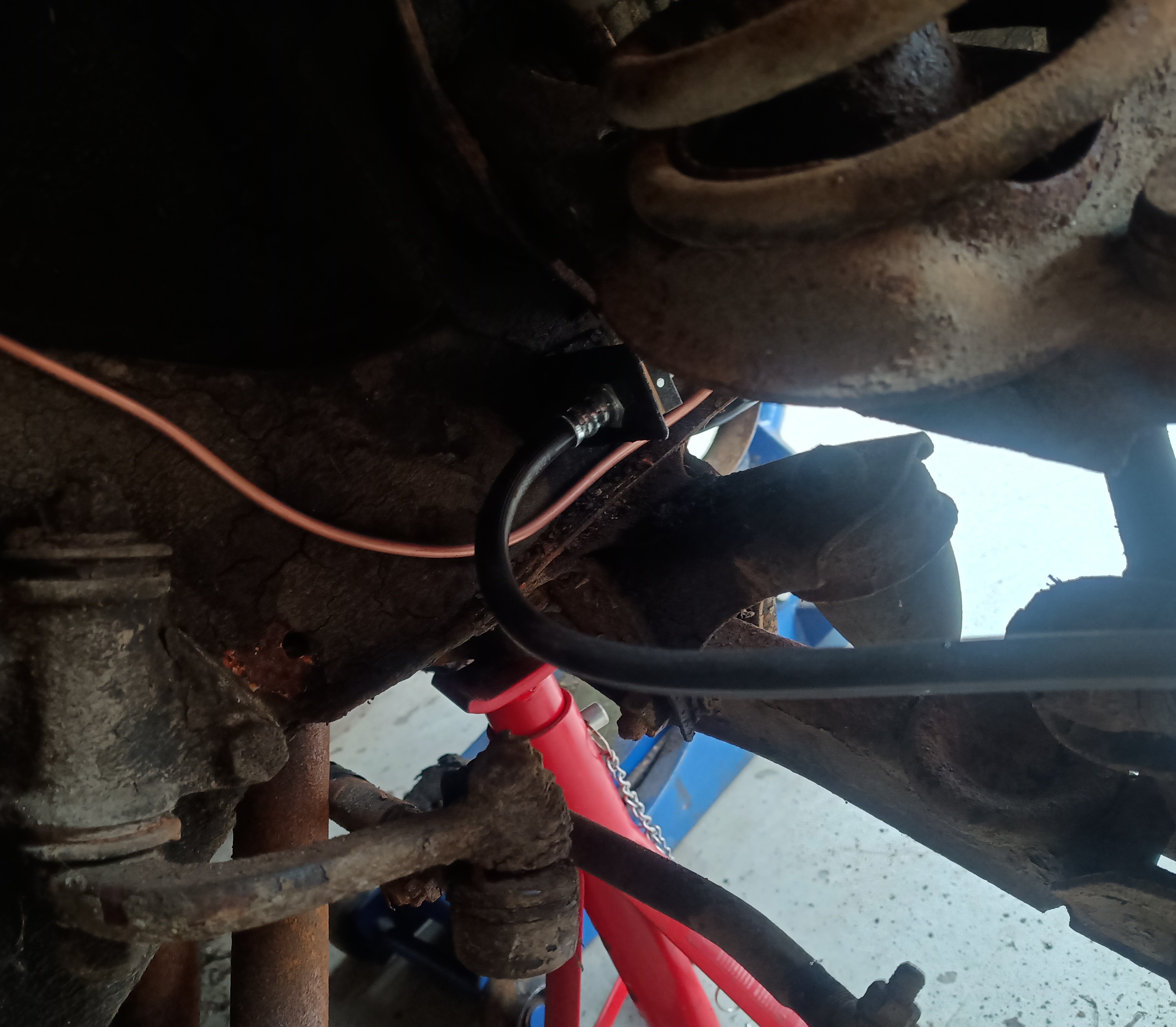

Oikea etujarru on lähes tehty. Vielä pitää laittaa sokkia ja vetää uusi putki.
Oikea etujarru
Oikea etujarru

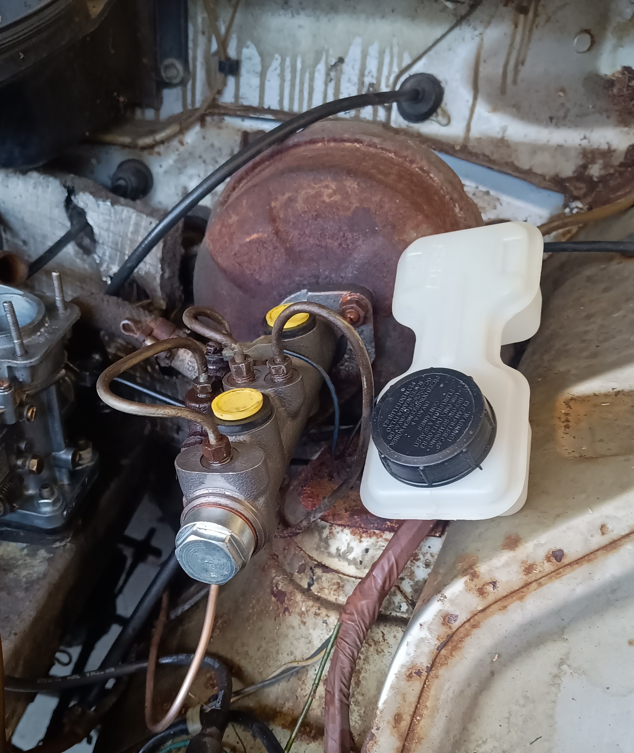

Uusi pääsylinteri on paikallaan.
Pääsylinteri
Pääsylinteri

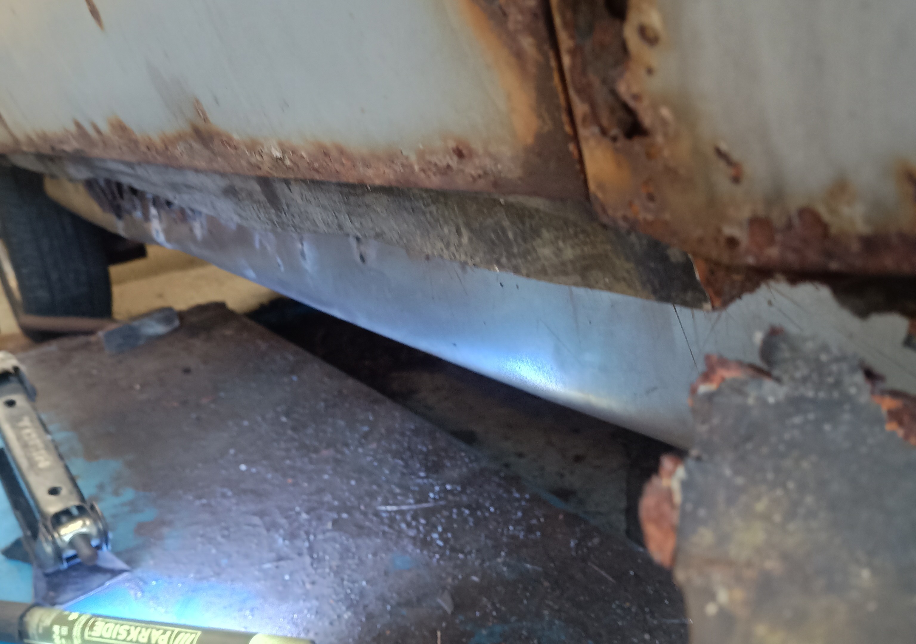

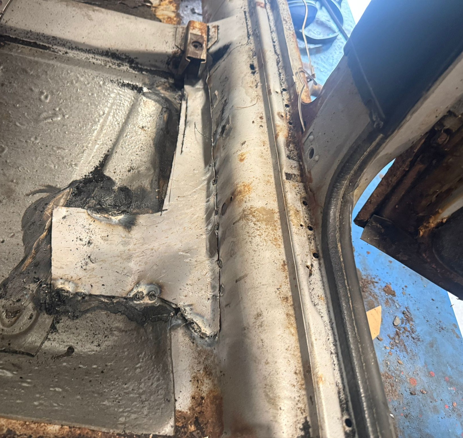

Sisähelma
Sisähelma
Ossi väänteli sisähelman ja liimasi sen sähköllä paikoilleen. Samalla myös lattia sai muutaman paikan. Nyt autoa uskaltaa jos nostaa helmasta.

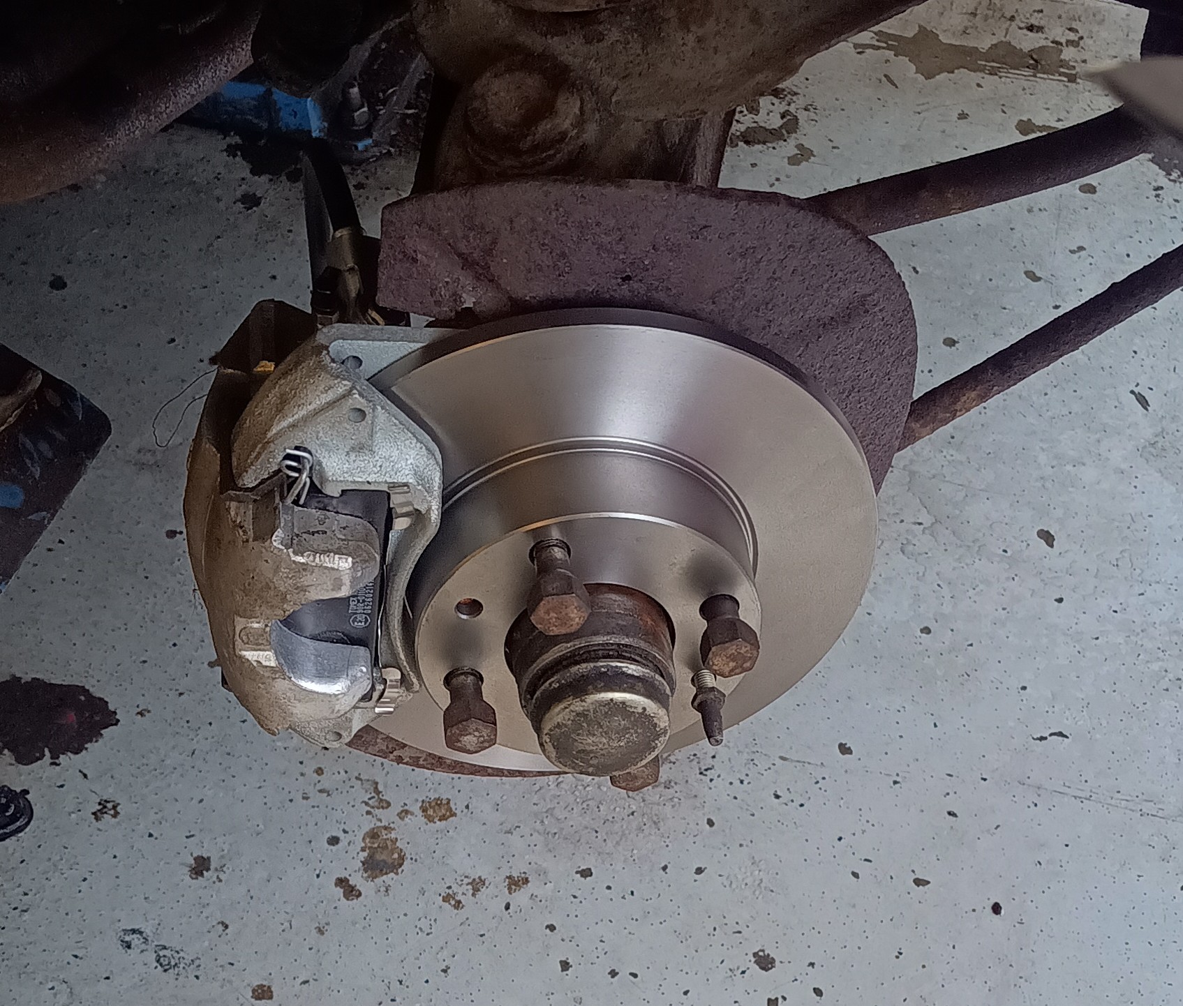

Jarruputkea
Jarruputkea
Nyt on jokainen satula paikoillaan. Uudet levyt ja palat joka pyörässä. Lisäksi jarruputkea on alkuperäisistä jäljellä enää pienet alle kymmenen senttiä pitkät pätkät paine-eroanturille.
Jarrut eivät vielä tulleet valmiiksi mutta nyt pitäisi selvitä aika vähällä ilmausten yms. kanssa.

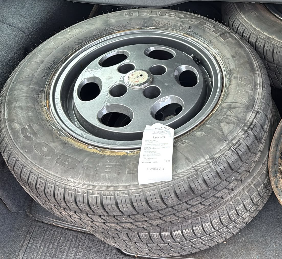

Vanteilla
Vanteilla
Uudet (eli hyvät käytetyt) renkaat vanteilla. Vanteina kunnostetut Ladan Melberit.
