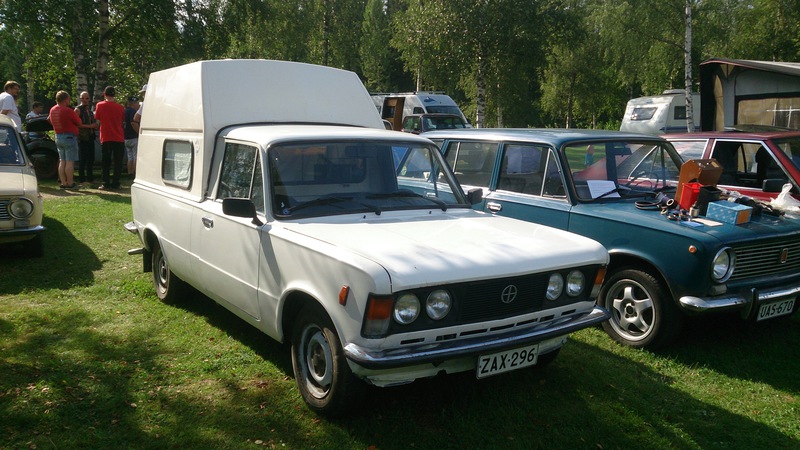

Katsastettu huomatuksitta. Nyt Idän ihmeissä LE Special -autokunnan kanssa odottamassa muita saapujia.

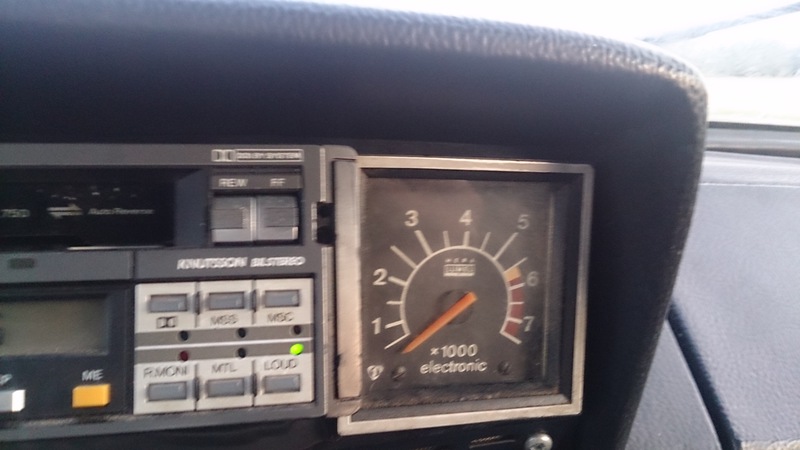

Idän ihmeissä ostin autoon alkuperäisen kierroslukumittarin. Ulkonäkö on hieno, FSO-autoissa tunnutaan panostavan mittarien muotoiluun ihan mallista riippumatta. Vielä pitäisi johdotus rakennella.

Johdotus rakennettu ja mittari toimii.
