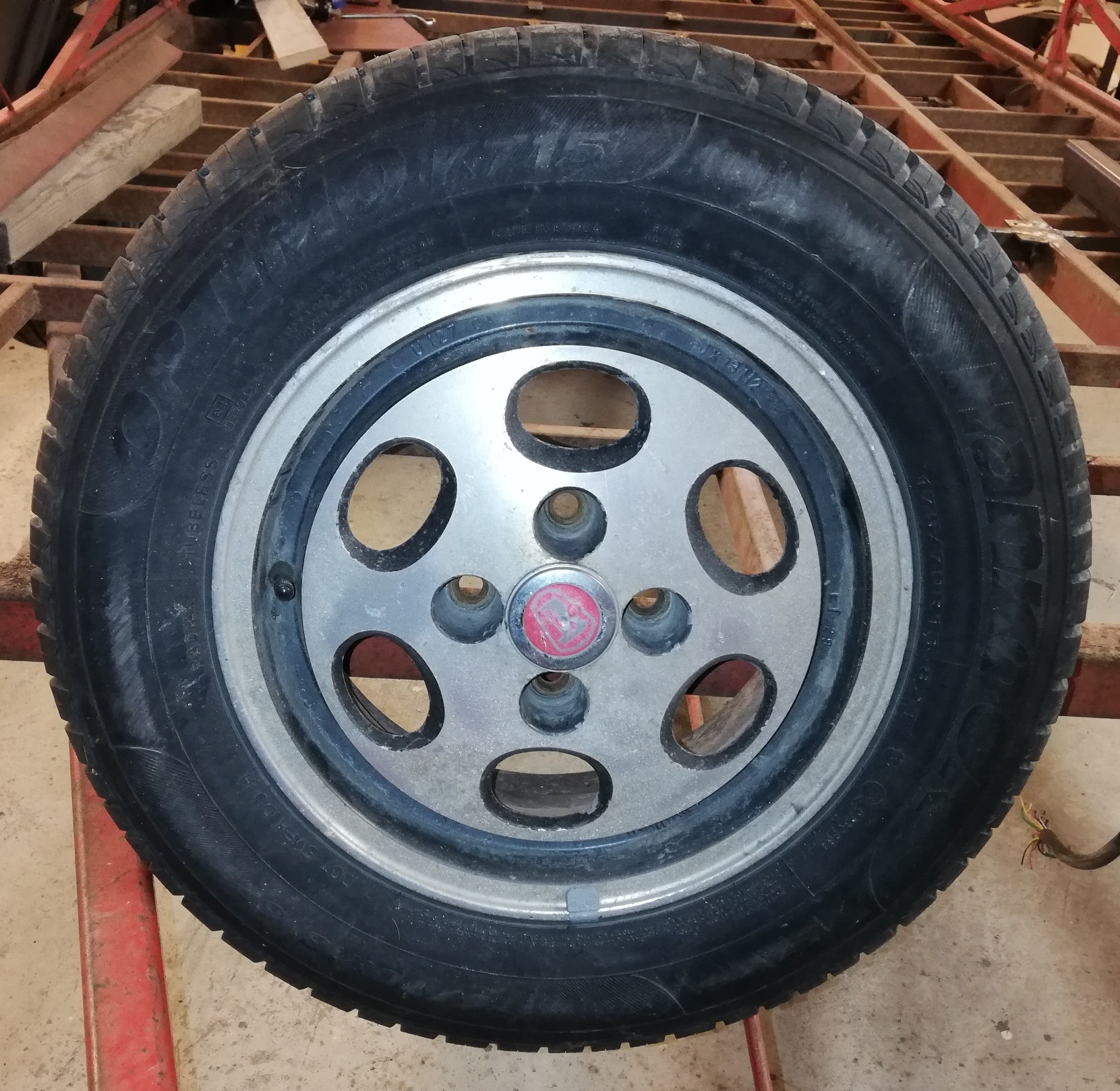

Alle menee nyt aluksi oletettavasti Punton tai Stilon 14" aluvanteet pidemmillä pulteilla. Pitäisi istua varsin siedettävällä tavalla.
EDIT 5.1.2021
Ladan pyörä
Ladan pyörä
ladan pyörä~2.jpg (627.48 KiB) Katsottu 62492 kertaa
Onnistuin löytämään Ladan aluvanteet. Voisi istua Polonezin tyyliin varsin hyvin. Orggikset peltivanteet nyt pitää löytyä "vakavalta" harrastajalta mutta vanteet ovat kuin kengät. Niillä viimeistellään asu tilanteeseen sopivaksi.

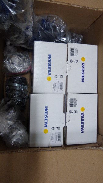

Wesemiä
Wesemiä
Samalla kun kerran kaikki on auki niin uudet umpiot eivät työllistä yhtään enempää kuin vanhojen takaisin asennus. Samalla tuli mm. oikean värisiä muovikantaruuveja takavaloihin. Yksityiskohtia...

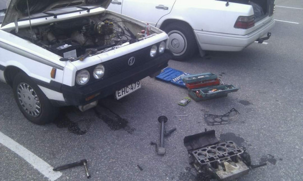

2013 kansiremonttia. Kuva: FSO Ossi
Laitetaan kuvia kyseisen ajoneuvon historiasta. Kuvat on ottanut FSO Ossi. Toisessa kuvassa näkyy vuonna 2013 saman herran kansiremonttia. Moottorihan tästä vaihtui jo Ossilla joten tuo remontti ei itseäni hyödytä millään tavalla. :D

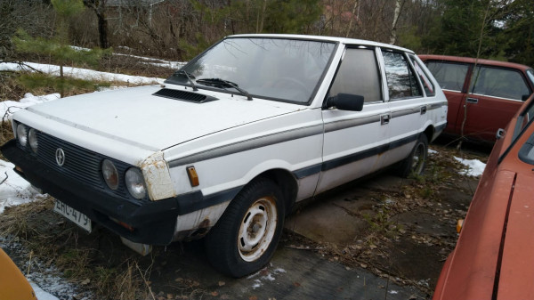

Ja seuraavat kolme kuvaa ovat Jussin farmilta josta Polonez haettiin uuteen kotiin.
Kuvasta on havaittavissa pieniä ruostevauriota sekä <br />etukulmasta kuoriutuvaa kittiä.

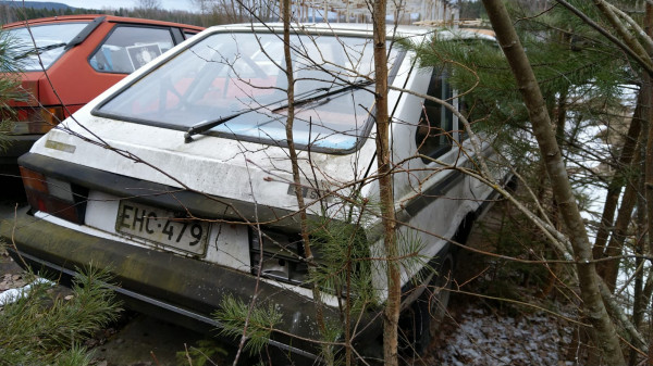

Etukulman pakkeli pisti silmään vähän mutta en antanut asian häiritä. Ei ehkä kaunein auto tuolla hetkellä mutta kukkiihan se perunakin. Luulin ensin, että kuvassa etulasi on huurussa mutta lasi olikin korvattu pleksillä. Hyvä vaihtoehto koska näin auto oli pysynyt melko kuivana. Tuon kulmapalan metsästys on ollut yksi vaikeimmista hankinnoista tämän projektin kanssa. Nyt näyttää, että sekin ratkeaa kyllä.
Takaa otetusta kuvasta näkyy puskurin vääntymä.
Takaa katsottuna vääntynyt puskuri sekä puuttuvat valon lasikkeet näyttivät pahimmalta. Lasikkeet löytyivät takaluukussa ja puskurikin oikeni. "Kulmakarva" taas oli aivan mätä. En olisi uskonut sen muodostuvan ajoneuvon hankalimmaksi ja ehkä jopa kalleimmaksi yksittäiseksi osaksi.

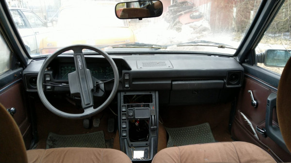

Kojelauta ja sisusta olivat varsin hyvän näköiset jo noutohetkellä.
Sisältä tämä oli varsin ehjä. Vain hyvin pientä kulumaa ja auringon haalistamia kohtia. Muutamia pieniä vaurioita on jo korjattu. Kattoverhoilu roikkuu mutta vaikuttaa siltä, että rankkoja toimenpiteitä ei tarvita. Vasemman takaoven tuhkakupin runko taitaa olla enää ainoa puuttuva osa. Ruskeita löytyy kyllä mutta tähän kuulunee musta. Joka tapauksessa tämän pitäisi olla helppo homma.
