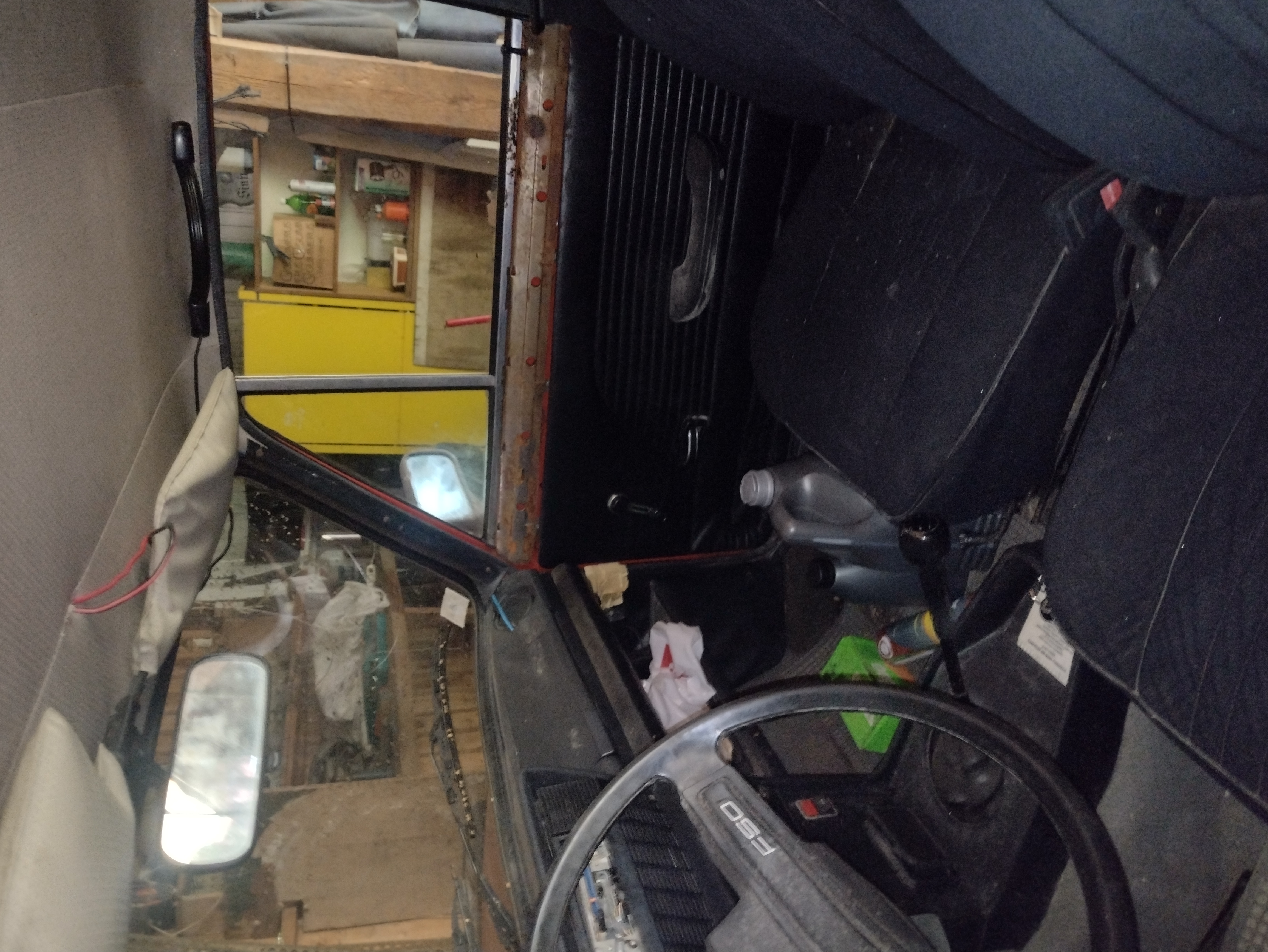

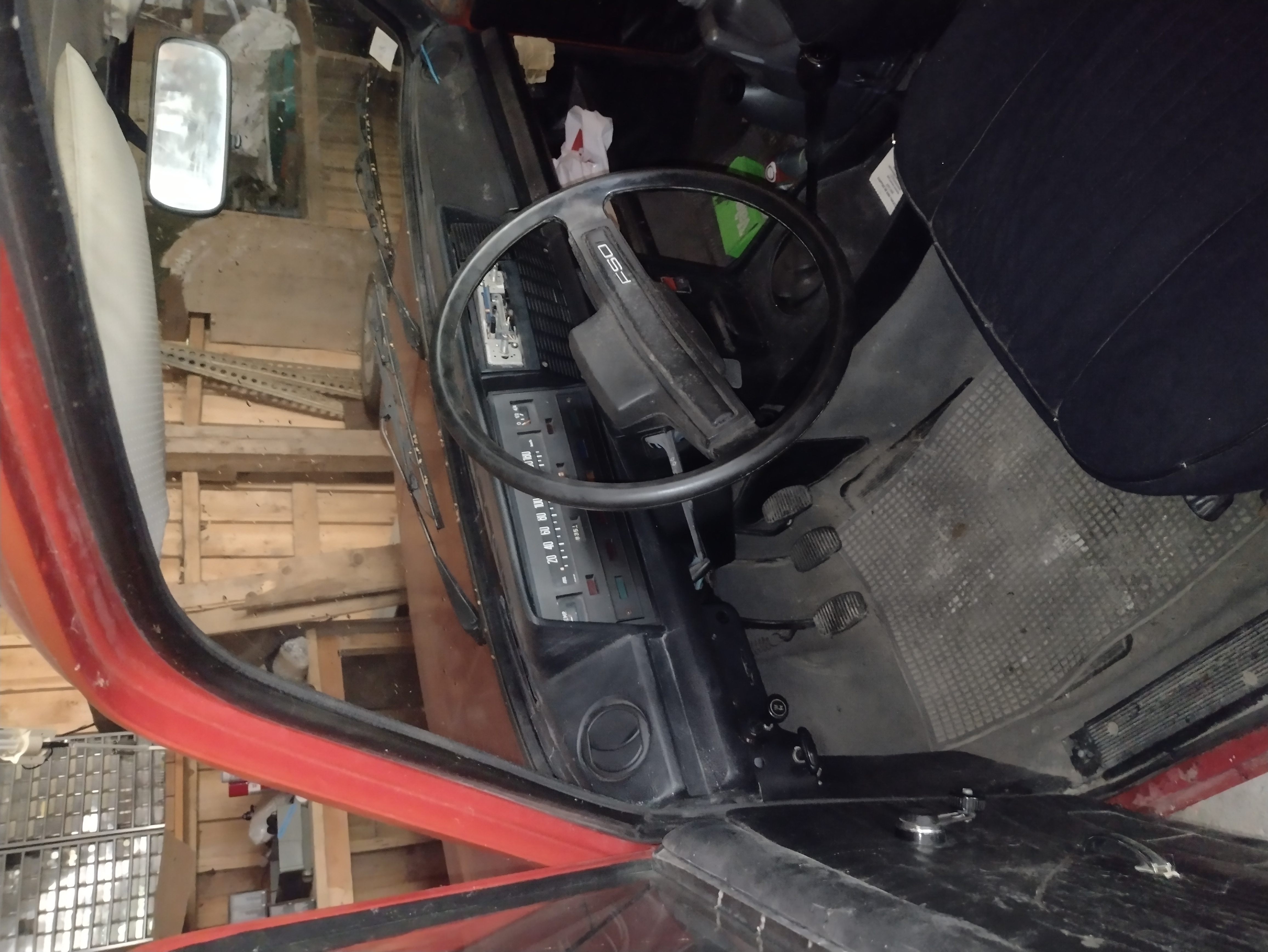

Pientä pisteosaa sekä siivousta kaivataan sisätiloissa. Ei mikään mahdoton rasti kuitenkaan.

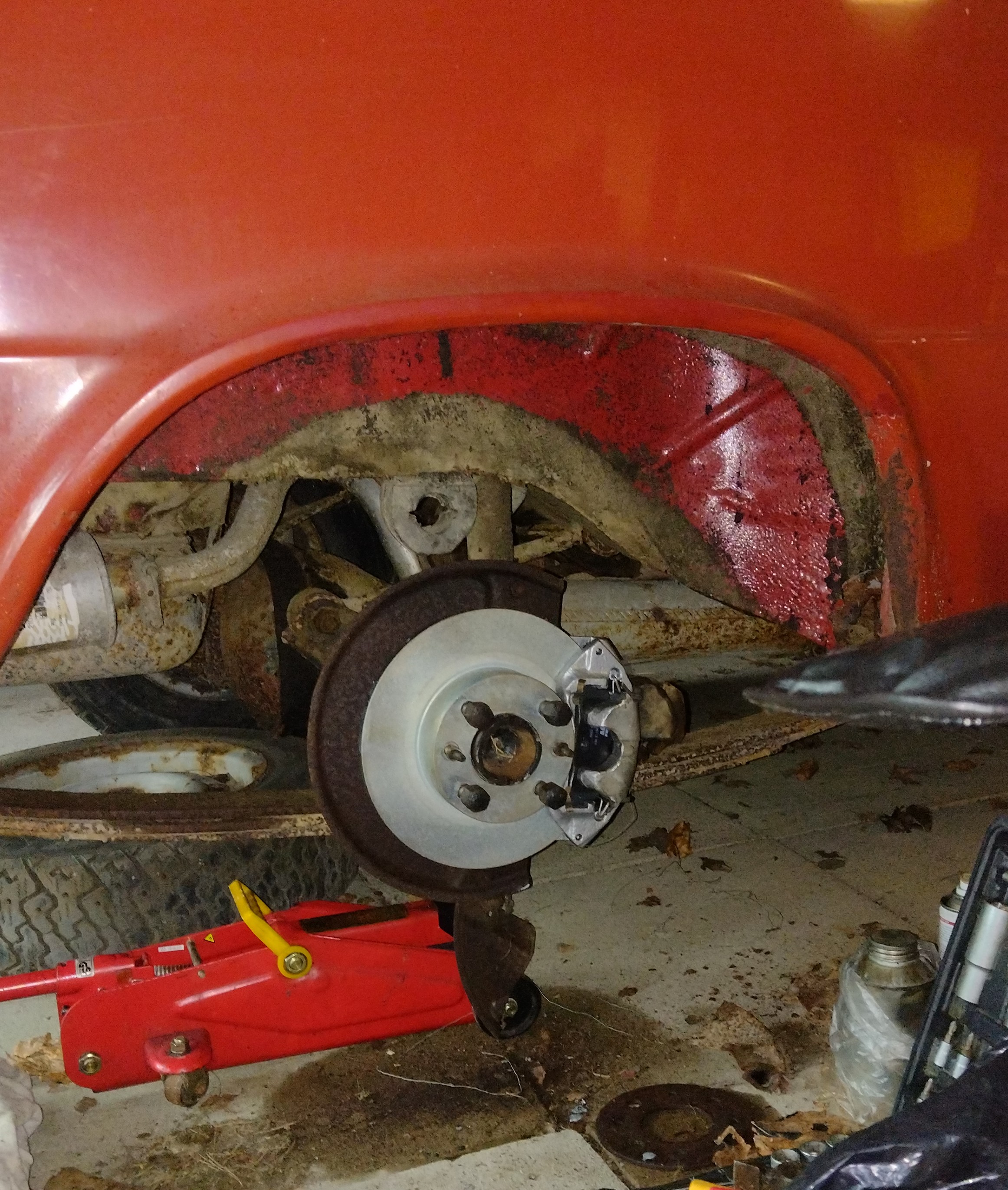

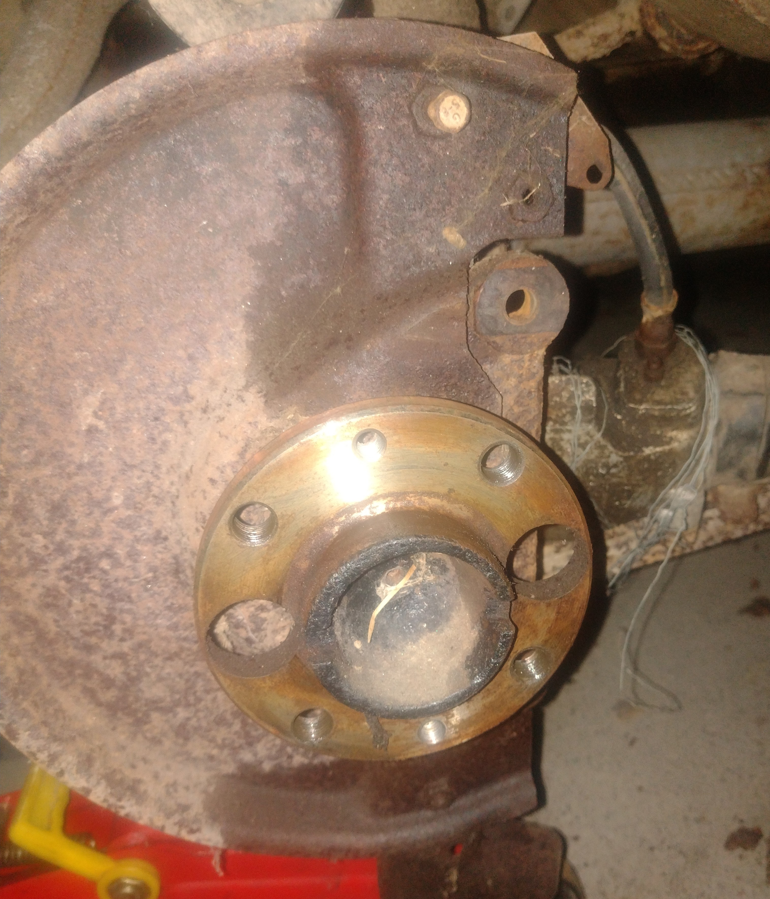

Ja pienen käpistelyn jälkeen oikealla takana ei ole enää turhia jarruosia.
Takanapa oikea
Takanapa oikea
Josko huomenna hakisi valmiit osat tallille ja pulttaisi paikoilleen. Käsijarrun vaijerit pitää vaan rakentaa myöhemmin.

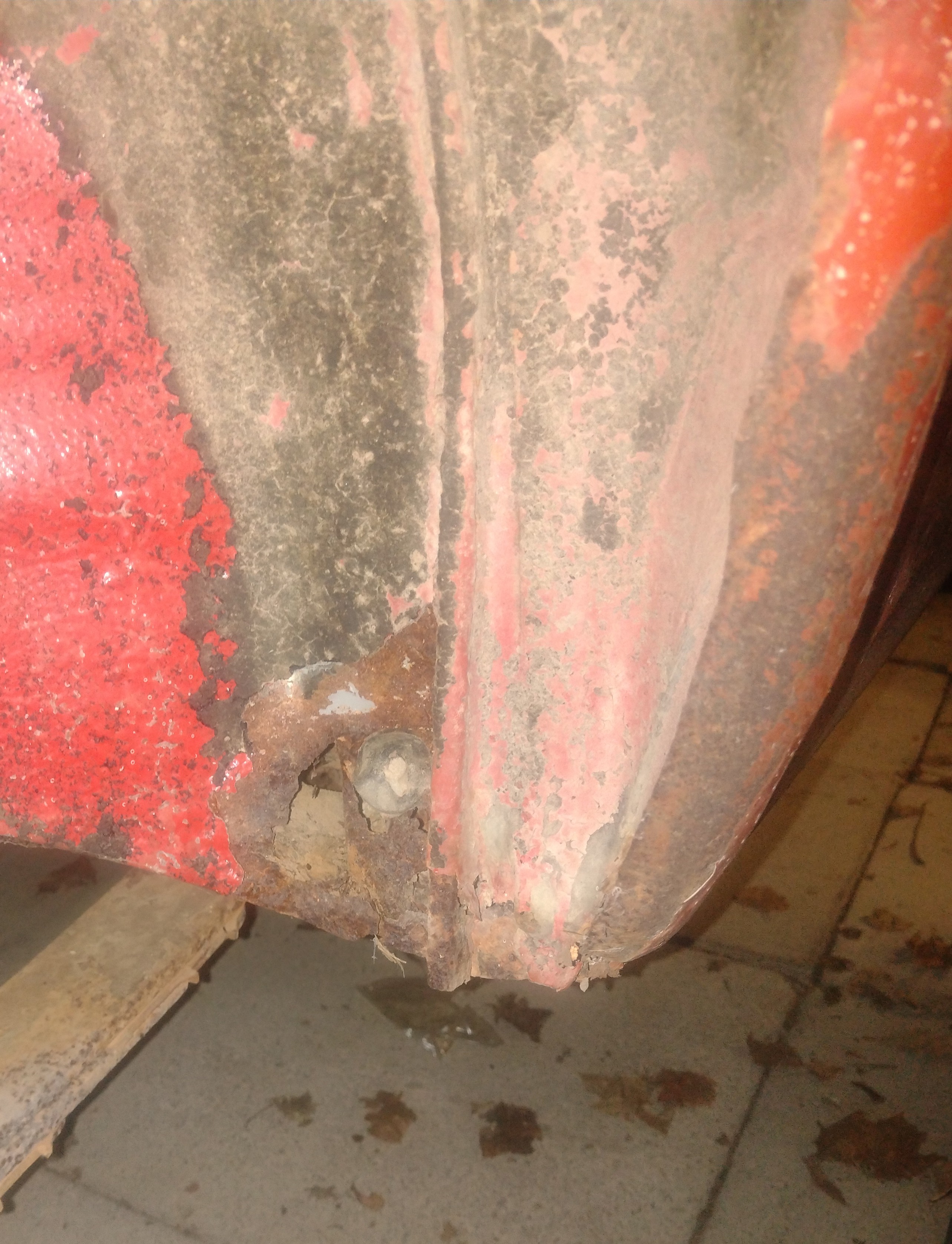

Samalla tuli vähän tähyiltyä. Kyllä se ruoste on tuota jo raiskannut. Sellainen 20*10cm reikä... Plussaa siitä, että veemäisiä muotoja ei ole.
Korroosiota
Korroosiota

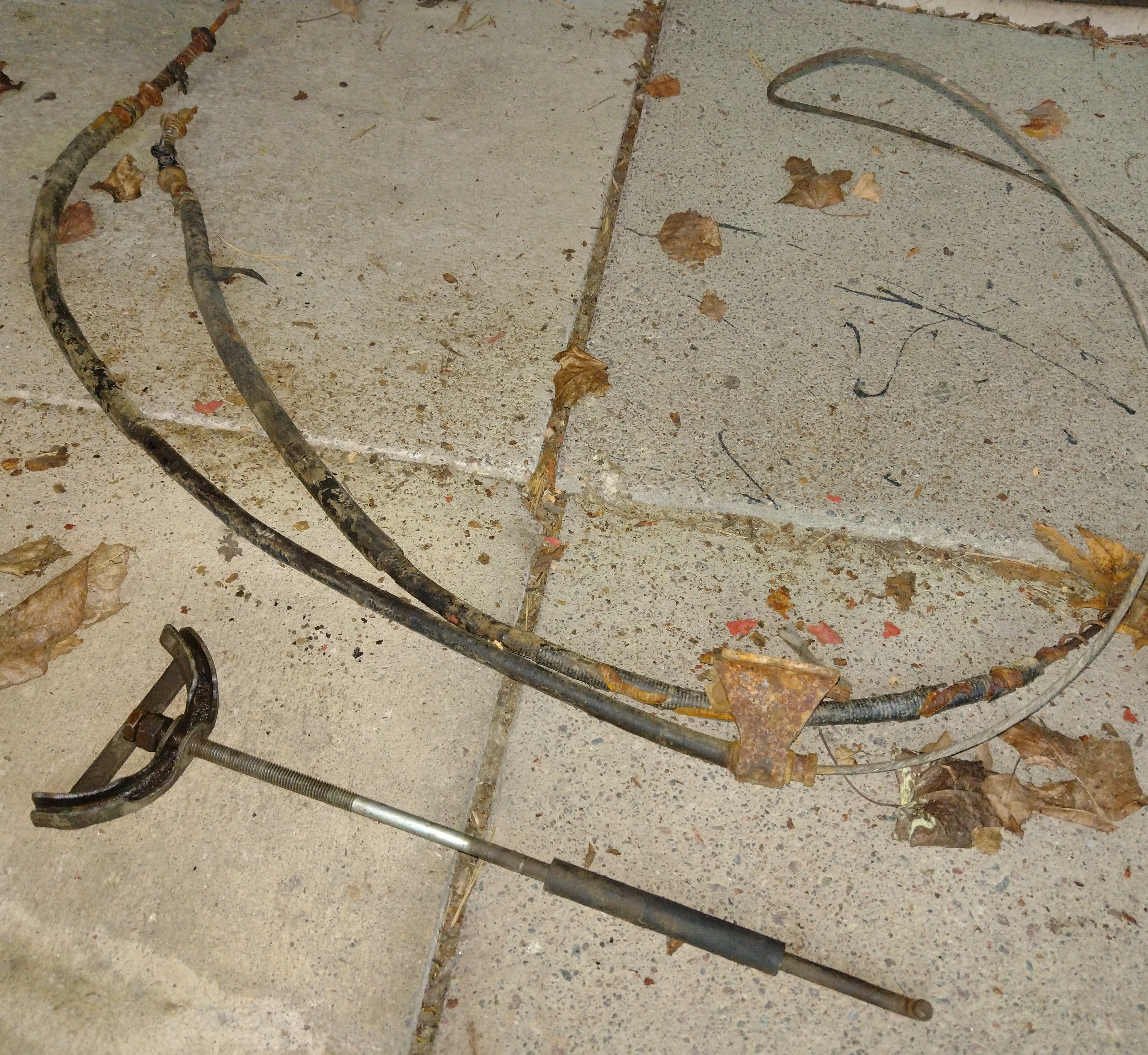

Lisäksi meinasin asentaa käsijarrun toimimaan kunnes saan uuden pääsylinterin.
Käsijarrua
Käsijarrua
Osat löytyivät lopulta lavalta. Täytyy tilata uusi vaijeri...

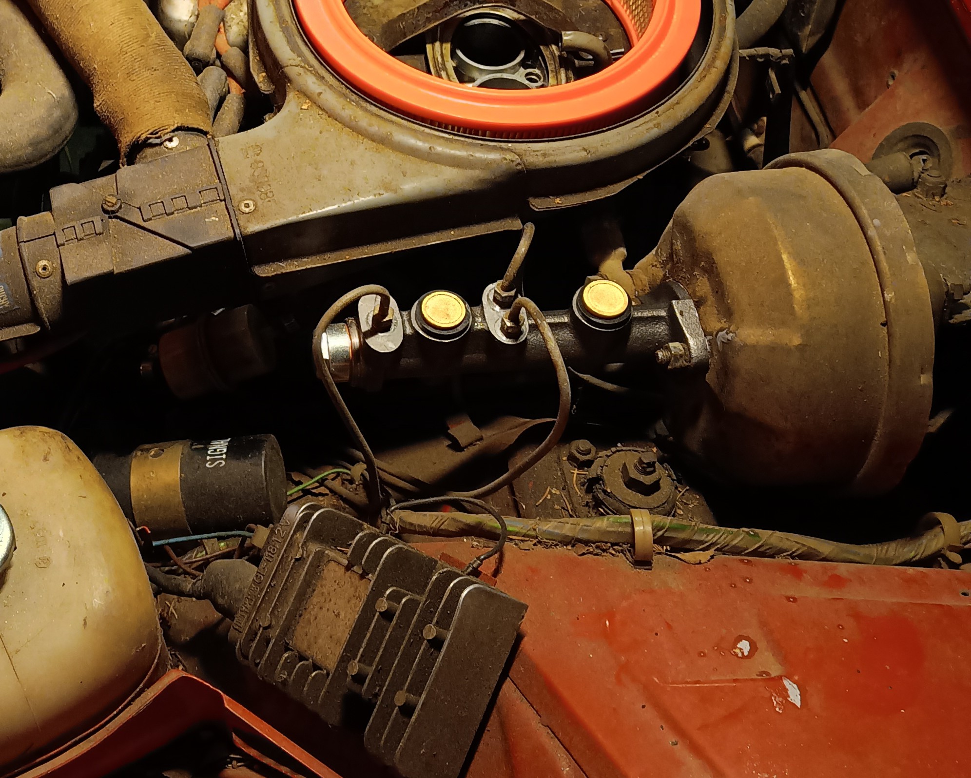

Sen lisäksi, että jokainen kulma on edennyt on FSO saanut myös uuden pääsylinterin.
Pääsylkkä
Pääsylkkä
Säiliö(itä) on tulossa koska vanha hajosi irroitettaessa.

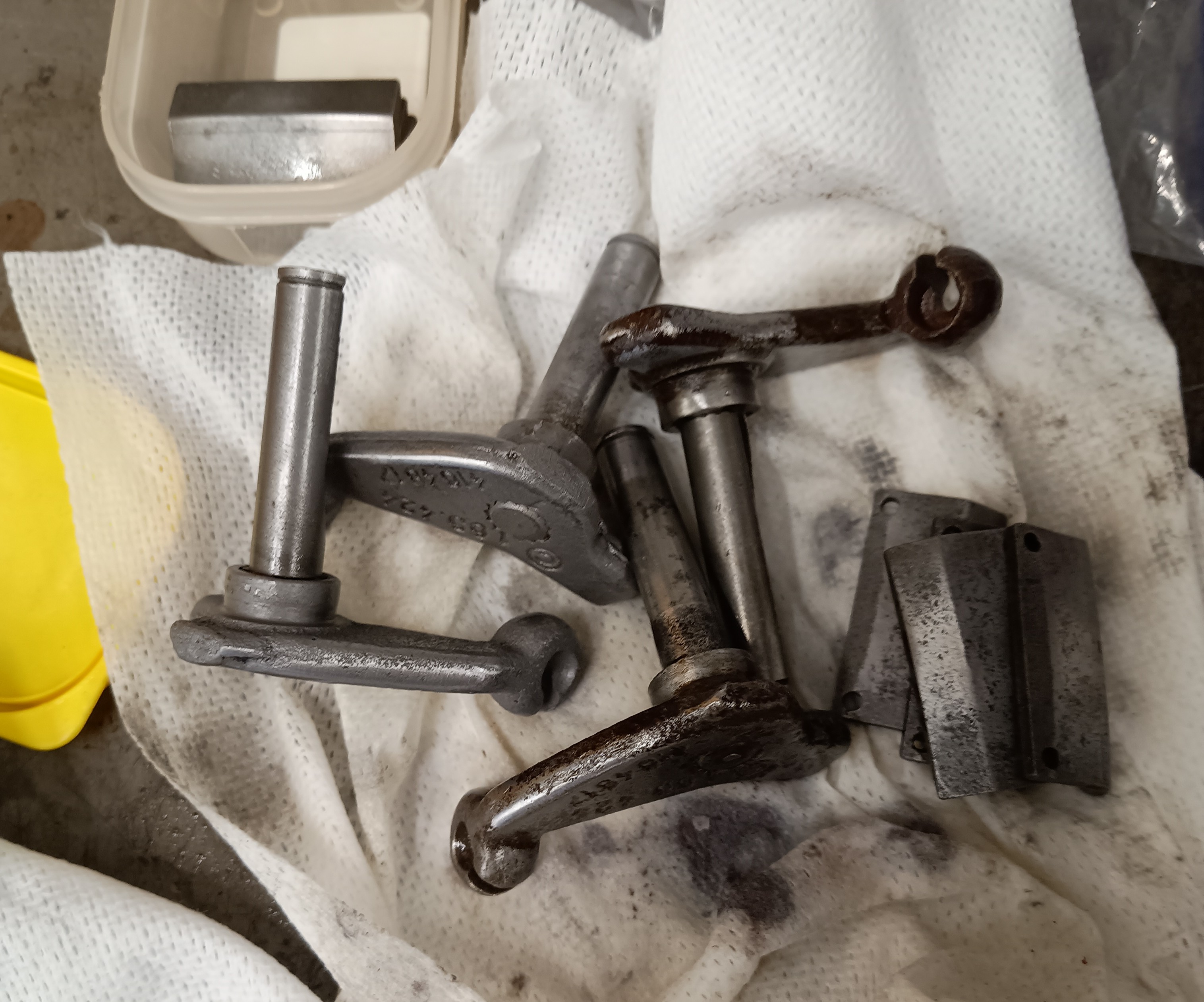

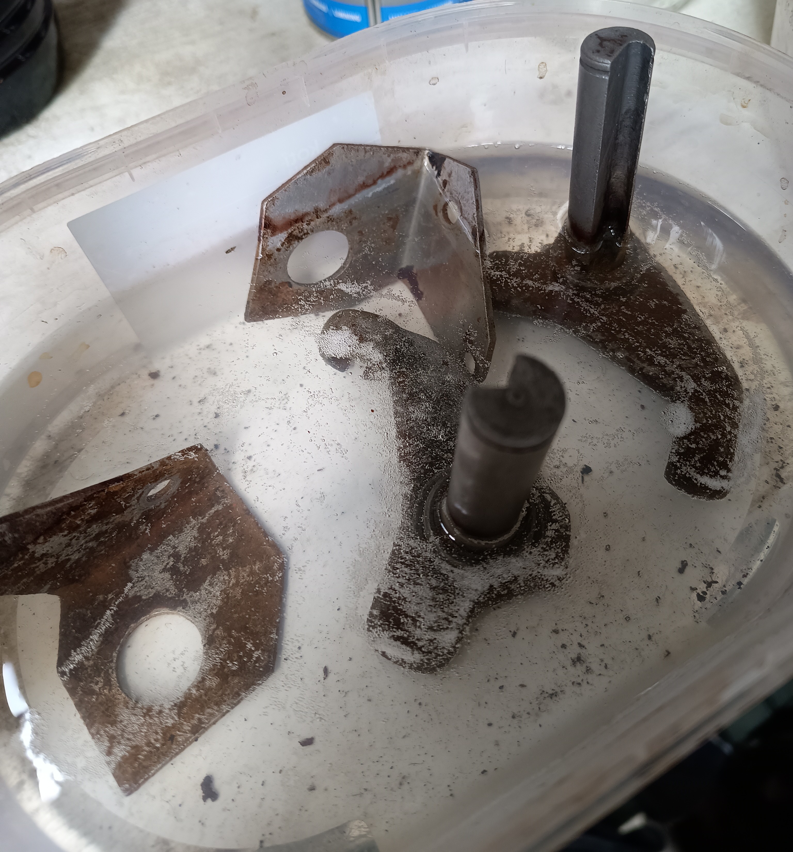

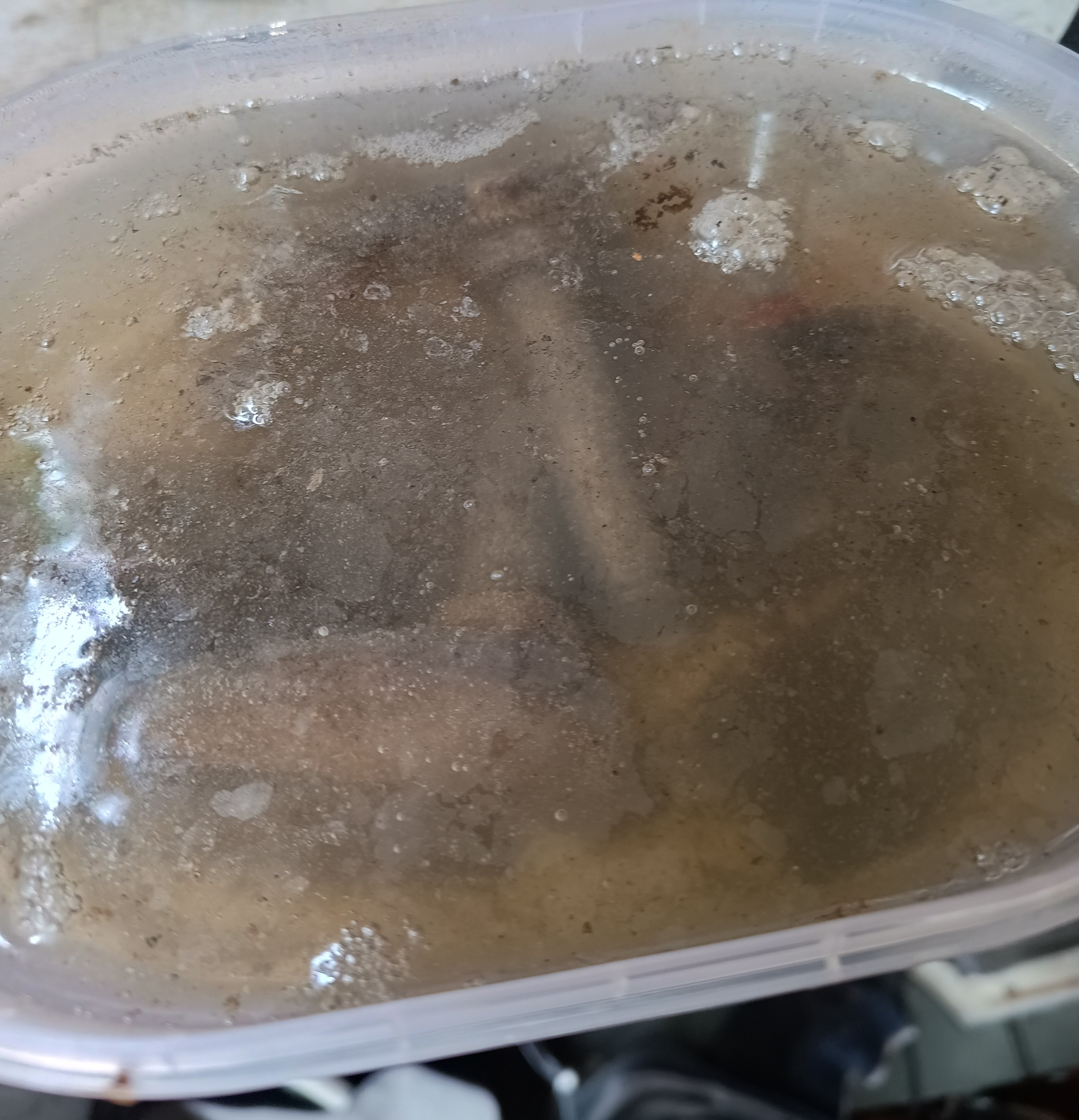

Samalla laitoin irto-osia jarruihin liittyen etikkaan. Puhtaita ja ruosteettomia osia on paljon mukavampi asennella.
Etikassa
Etikassa
Re: FSO 125P pickup eli "seuraavan FSO-projektin valmistelua..."
Lähetetty: 03 Heinä 2023 14:14
Ensimmäisen liotuksen jälkeen laitoin toiselle kierrokselle.
Toinen kierros
Toinen kierros
Siihen nähden kuinka ruosteista osat olivat irroitettaessa niin puhdistuivat varsin hyvin. Tämän jälkeen vielä manuaalista hinkutusta ja käsijarrun ulkopuoliset osat sekä liu'ut alkoivat näyttää ihan hyvältä.
Melko valmista
Melko valmista

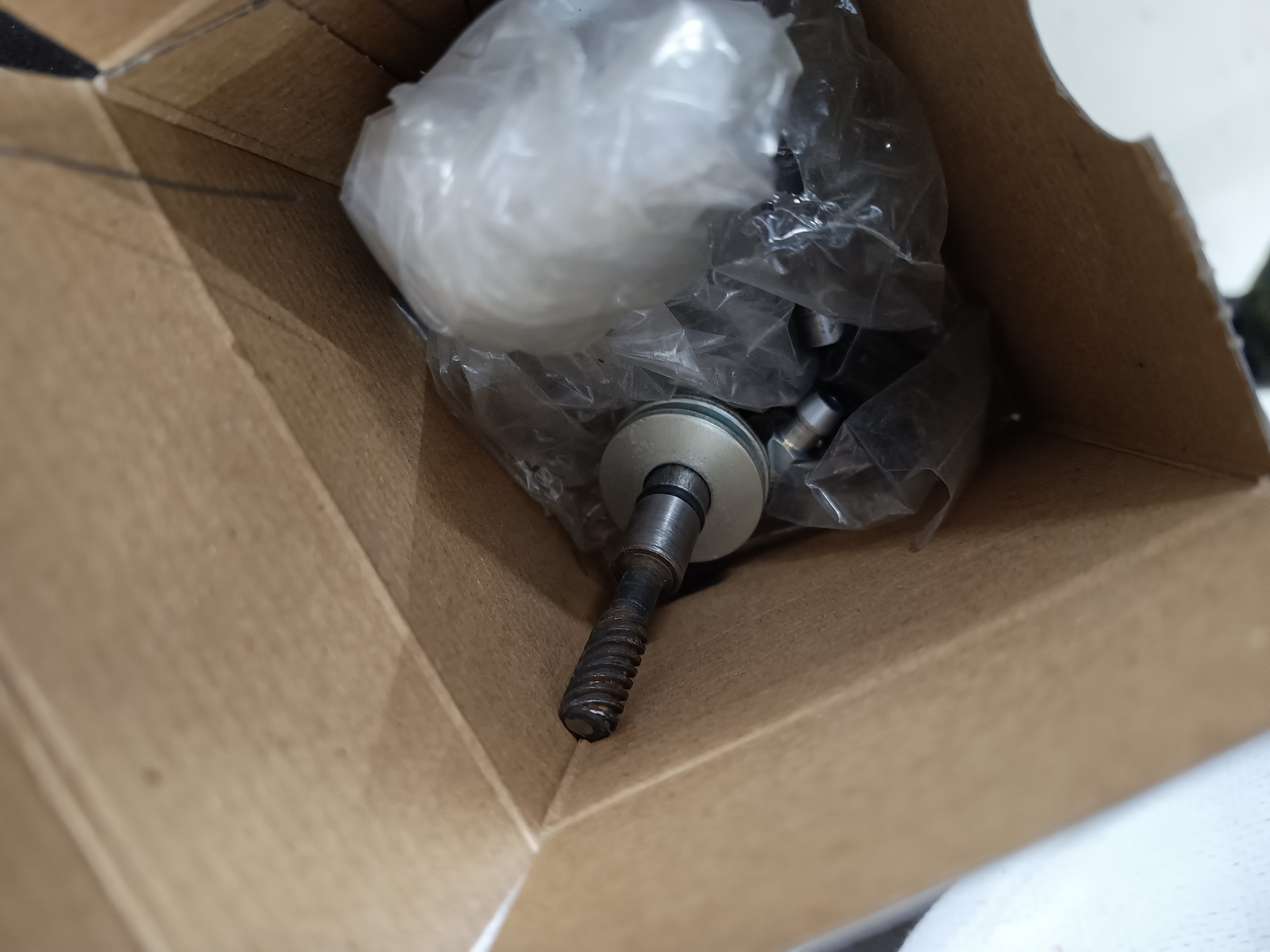

Koska odottelen osia ja putkea niin on hyvä aika huoltaa purettuja osia. Katsotaan miltä näyttää kun saan takasatuloista männät irti, mutta löysin varastoimiani osia. Ovat jo puhtaitakin sekä Belleville-jousia löytyi runsaasti.
Osiakin löytyi
Osiakin löytyi

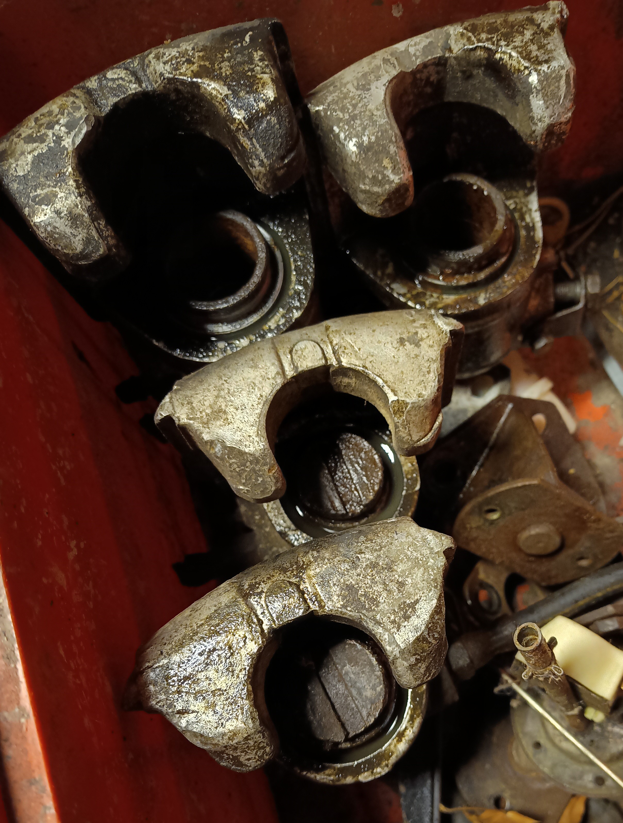

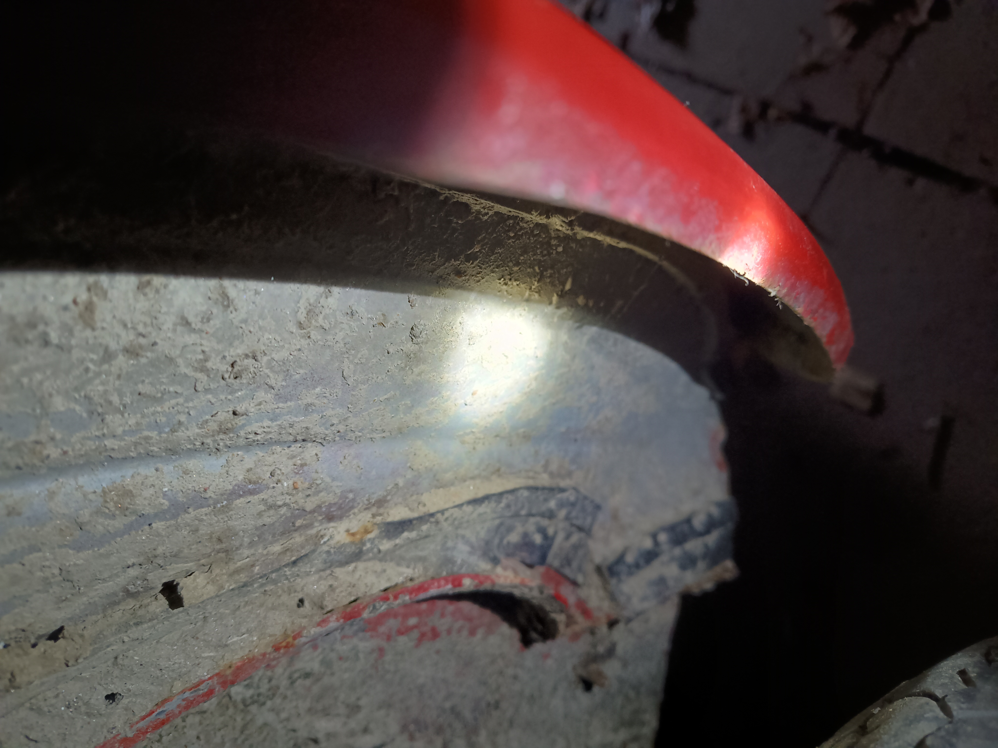

Tässähän on edessä alumiinilokarit. :shock:
Eleganttia vanhan koulun luksusta.
Kuriositeettina Lokarilta saa alumiinisia edelleen Poloneziin. 125P ei ole listattuna mutta Polonez, Lada ja iso valikoima Fiatteja löytyy.
Huonolaatuinen kuva - luonnollisesti.
Tuosta nyt voi jonkunlainen käsitys muodostua. Huono kuva joka on otettu Magliten valossa.

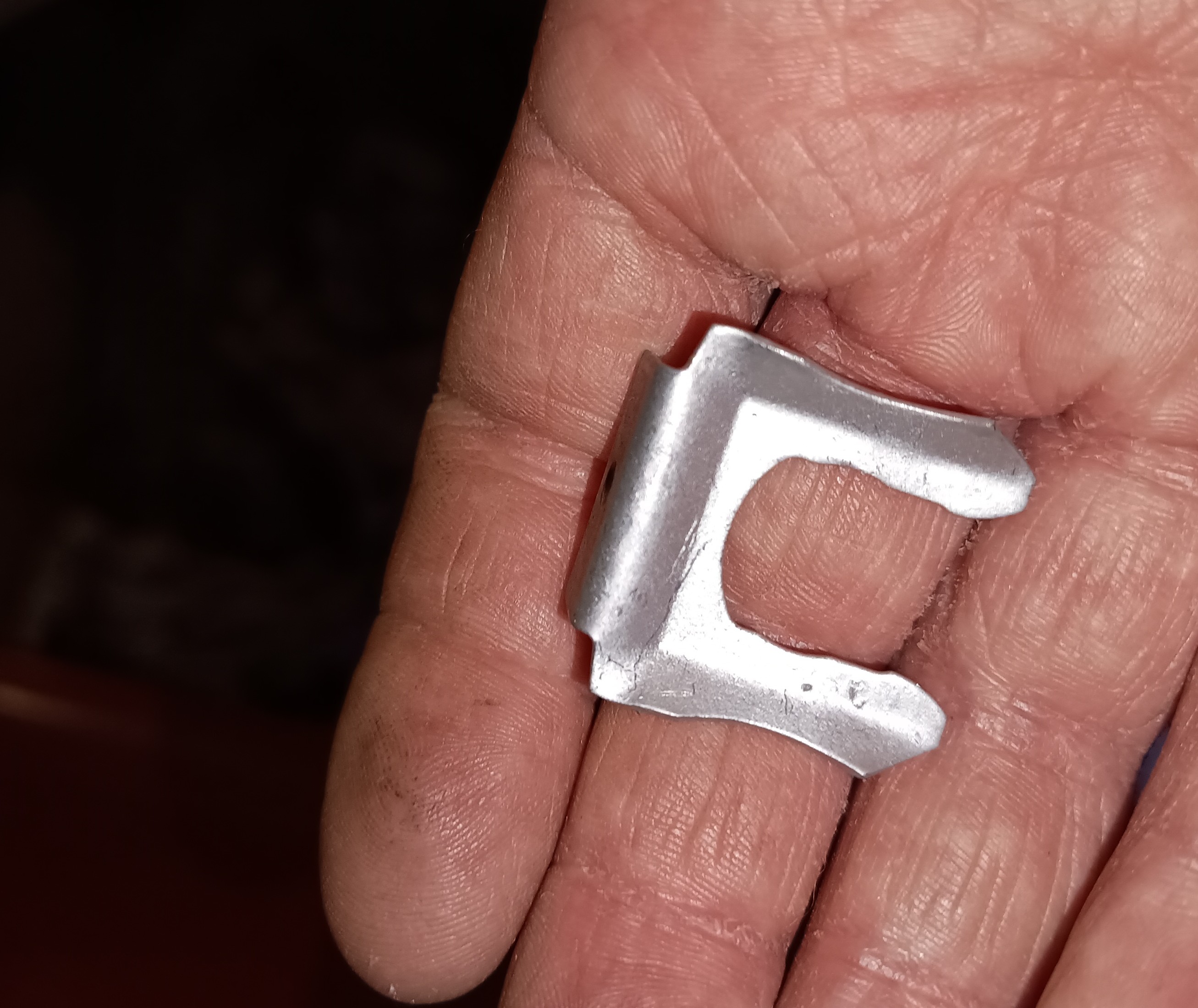

Jarrun klipsi
Jarrun klipsi
Samaan aikaan jarruletkun "lukkojousilevyn" asentaminen tuntuu vaikeammalta kuin tulitikkujen poimiminen p**seellä...

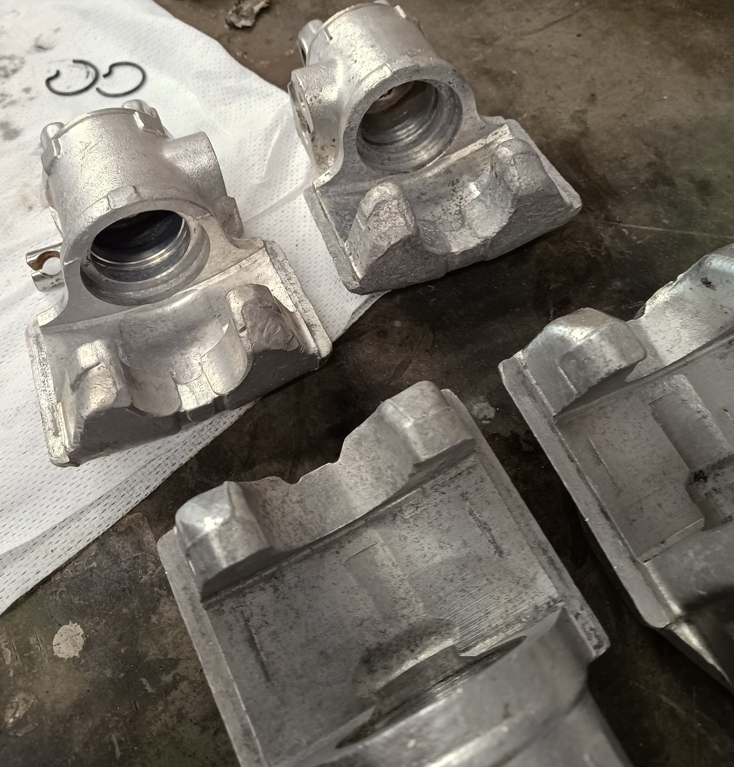

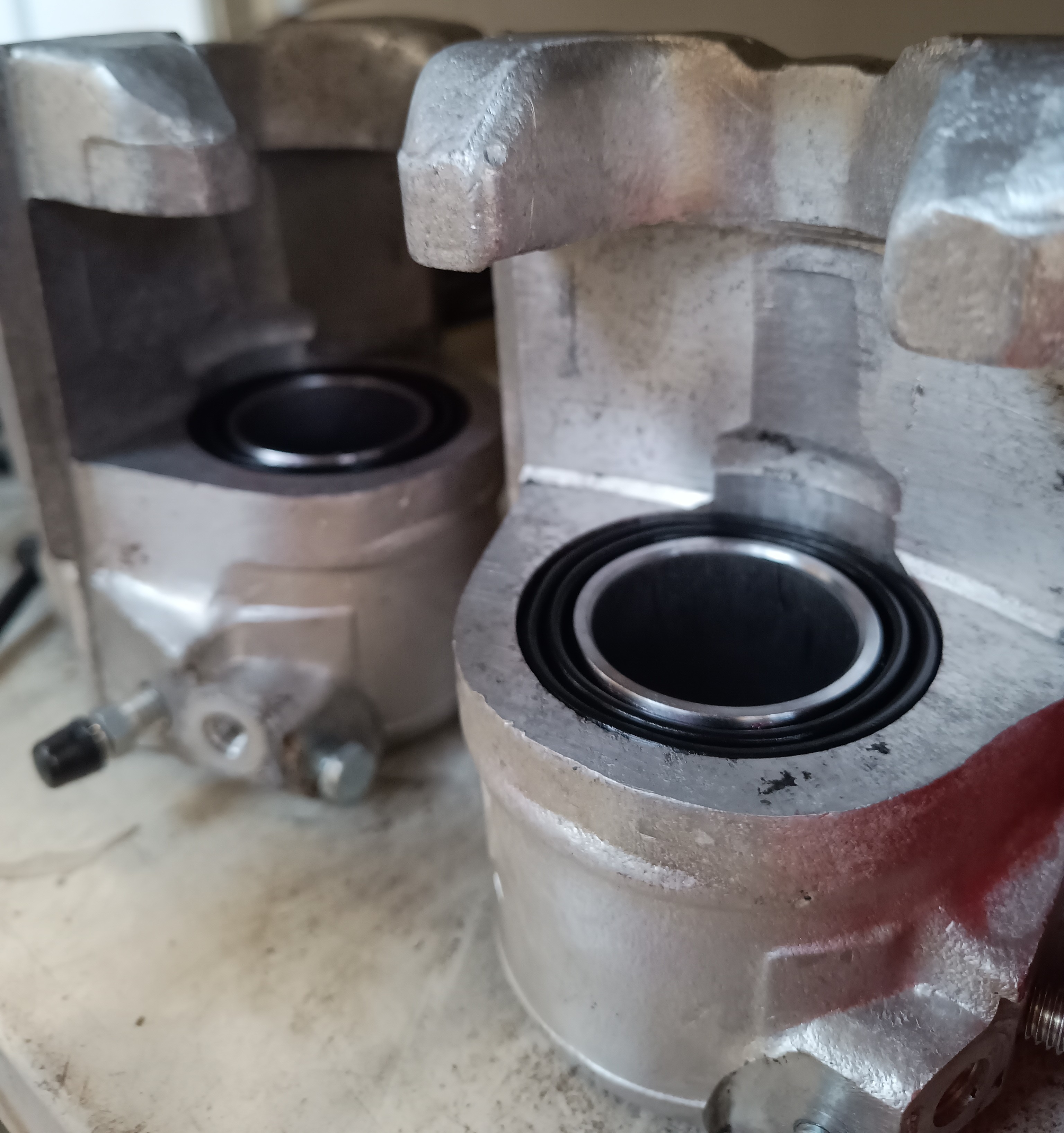

Terapiatyönä tuli tehtyä vanhat jarrusatulan uusiksi. Tarvettahan ei ollut mutta jälleen on vaihto-osat hyllyssä.
Alkutilanne
Alkutilanne
Alkutilanne oli tutun oloinen. Etujarrut saattoivat jopa toimia mutta takerrellen. En kyennyt todentamaan koska pääsylinteri oli jumissa. Takajarrut olivat rautalangalla surrattuina lehtijousissa.
Purkaminen meni suhteellisen helposti. Isoin ongelma oli käsijarrun käyttötangossa.
Puhdistus tapahtui oksaalihappoa sisältävällä pesuaineella. Toimii alumiiniin todella hyvin. Starbritellä on tarjolla venepesua ja Würthin Marine Cleaner toimii myös oikein hyvin.
Putsattuna
Putsattuna
Tuli pienellä vaivalla oikein siistit.
Etujarrut tein valmiiksi ja maanantaina pitäisi Puolasta tulla loput osat takajarruihin.
Etujarrut
Etujarrut
