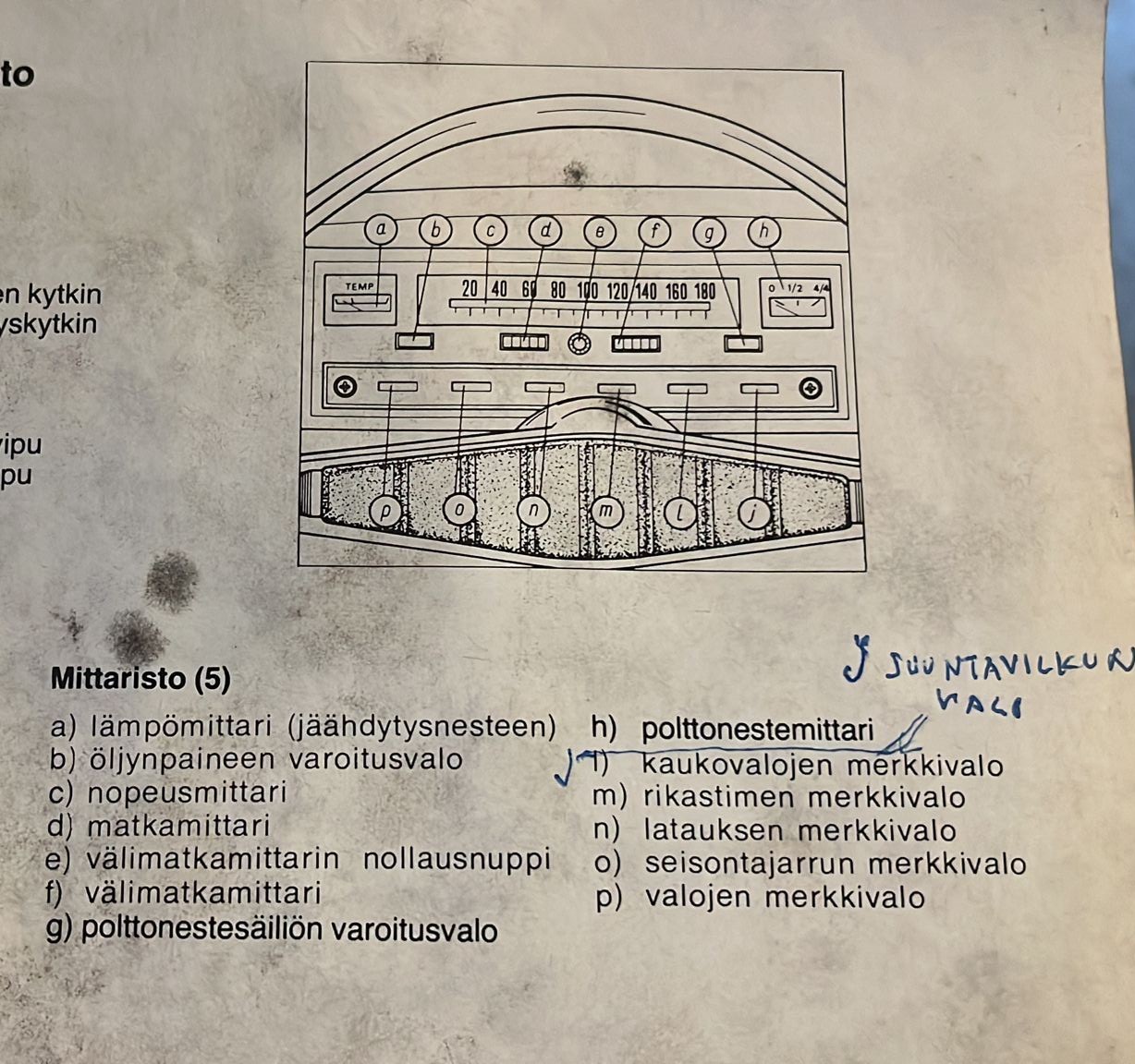

Ossin ohjekirjasta
Ossin ohjekirjasta
Latauksen valo on saatu sammumaan. Ryypyn valo vaatii uuden katkaisijan mutta muuten toimii. Pitkien valojen sekä vilkkujen merkkivalot toimivat myös.
Valot b, p ja o ovat toistaiseksi olleet mykkiä. Ei muuta kuin jarrutöiden ohella tutkimaan.

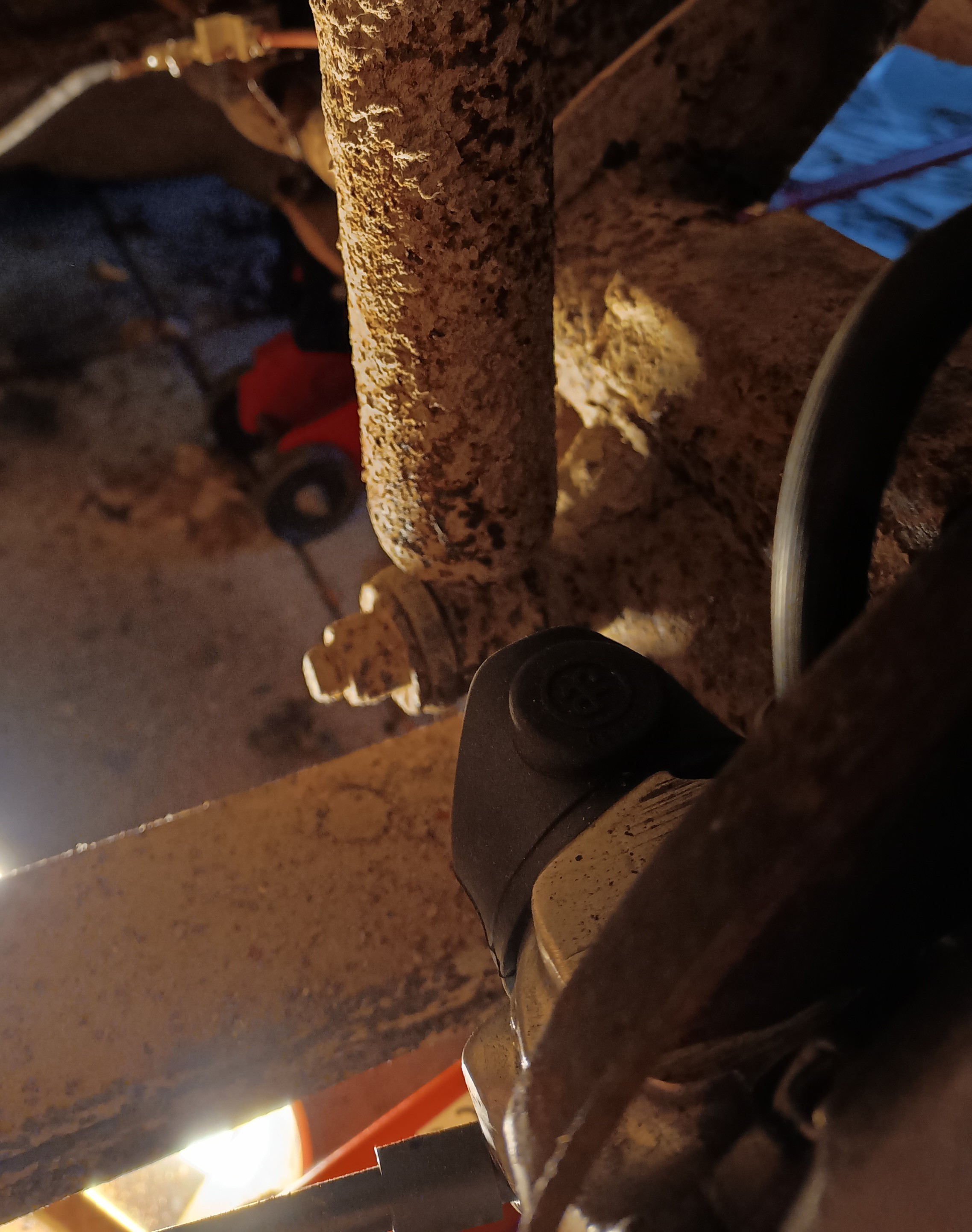

Nyt on asennettu taka-akselille jarruputket, -letkut sekä vaijerit.
Jotain on sentään saatu aikaiseksi.
Jos menee kuin Strömsössä niin takajarruihin riittää ilmaus. Seuraavalla kerralla, parin päivän päästä, käsijarrun vivusto ja jarruvoiman säädin. Jos hyvin käy niin viikonloppuna jarrut ovat valmiit. Käsijarruvivun palautusjousi täytyy taikoa vielä jostain.

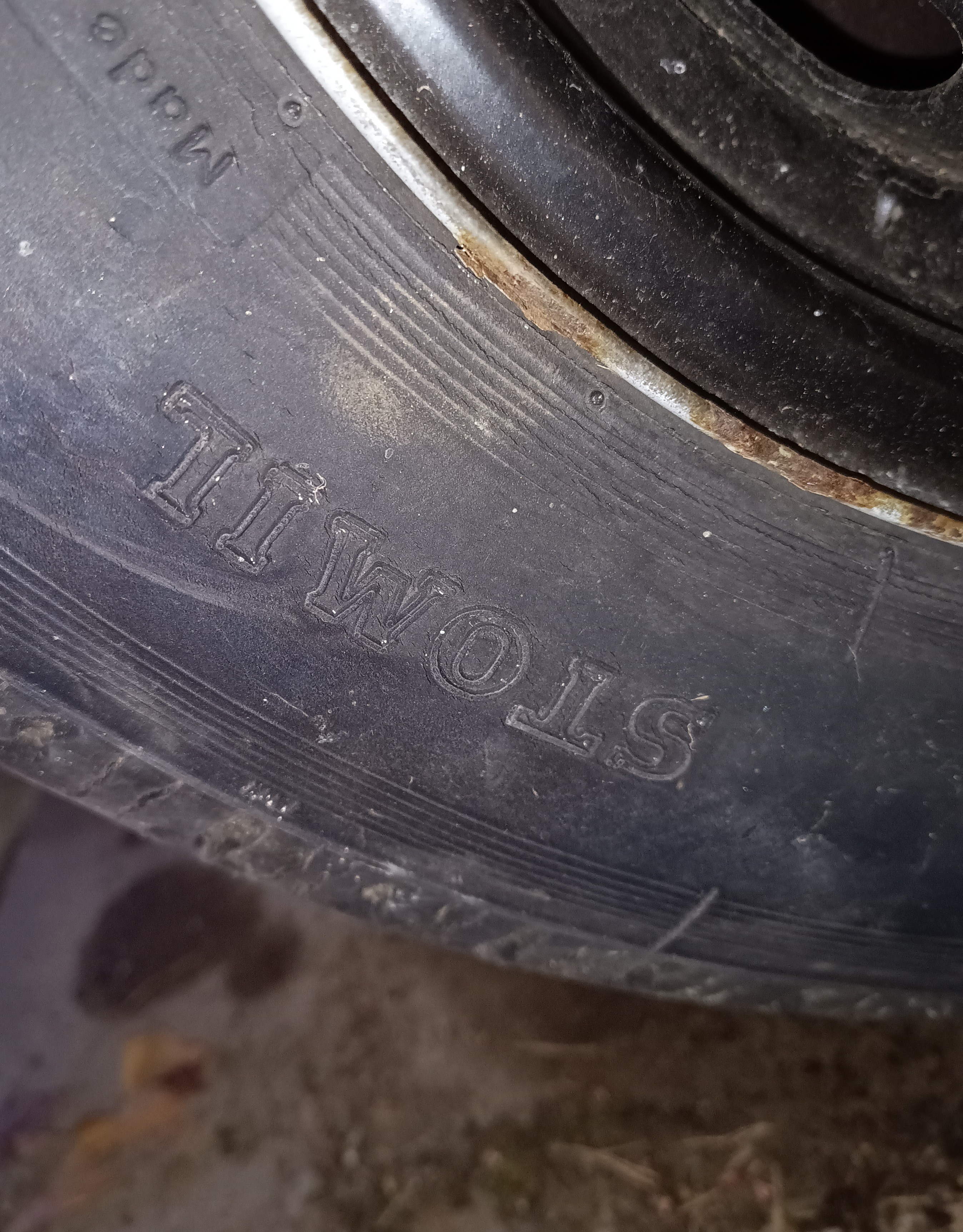

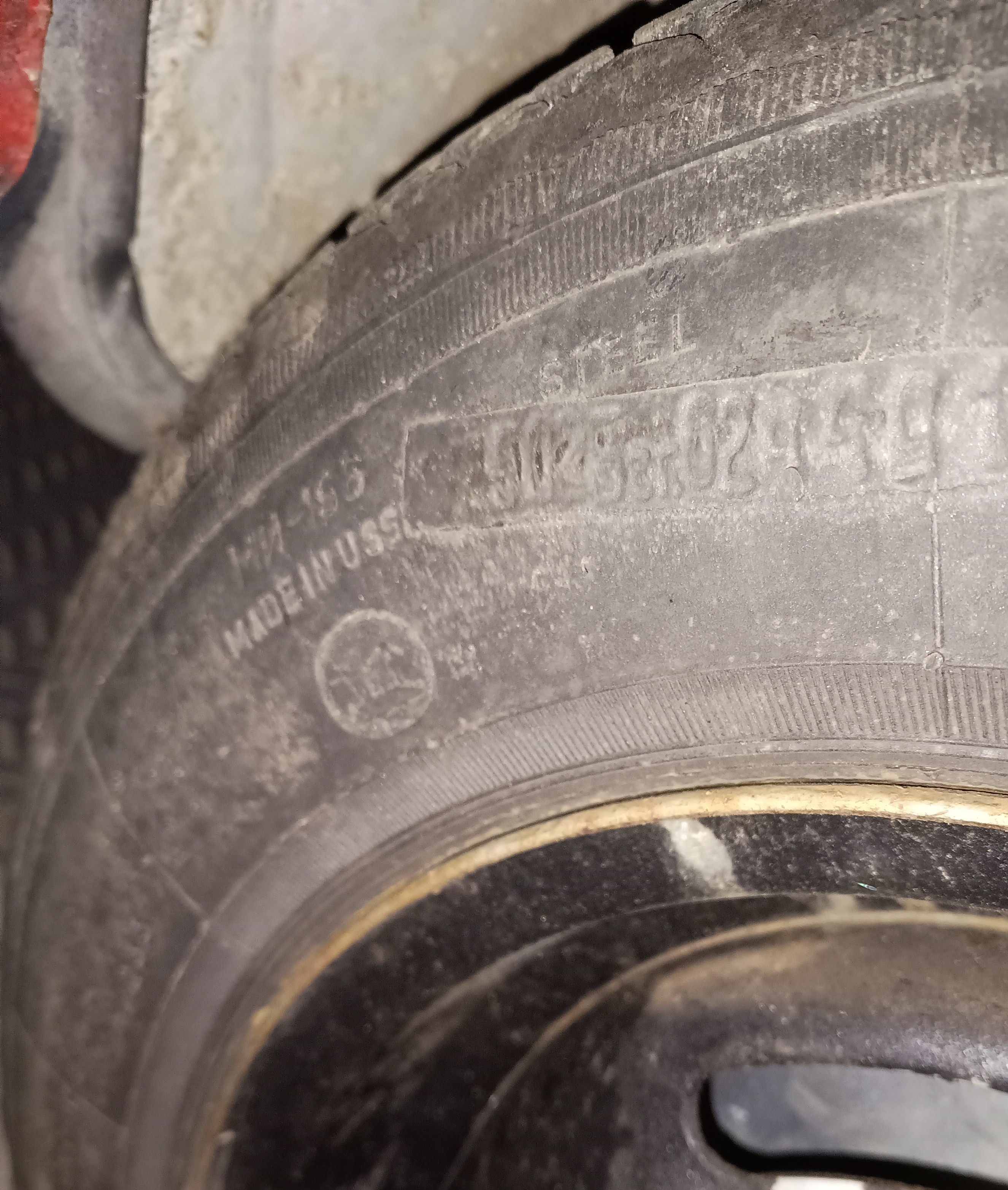

Samalla havaittu, että rengastus on todella arveluttava.
Osa vanteista oli Ladasta, oli sekä 2101:n koirankupeille soveltuvia sekä 2105:n vanne. Lisäksi...
Neuvostoliittolaista, siis erinomaista?
Neuvostoliitossa (eli vähintään 30 vuotta sitten) valmistettu МИ-sarjan rengas.
Sekä oikea klassikkorengas...
Stomil D124
Stomil D124
Stomilin D124 koossa 175R13 ja FSOn vanteella. Klassikko joka on saattanut taivaltaa tämän auton kanssa vuodesta 1985.
Rengastus oli tiedossa ja myyjän kanssa oli sovittu, että heittää jotain romurenkaita alle pihasiirtoja varten. Ja siinä hommassa ovat toimineet hyvin. Eli en missään nimessä ole pettynyt vaan ennemminkin yllättynyt.
Täytyy ennen seuraavaa siirtoa hakea joko Fiatin aluvanteet paikalle, hankkia joku halpa siirtosarja tai sitten vaan ronskisti uusi sarja renkaita sopiville vanteille. Nytkin on pulverimaalaamossa hyvä sarja peltivanteita ottamassa uutta pintaa. Tuo Stomil saa kyllä paikan varapyöränä.

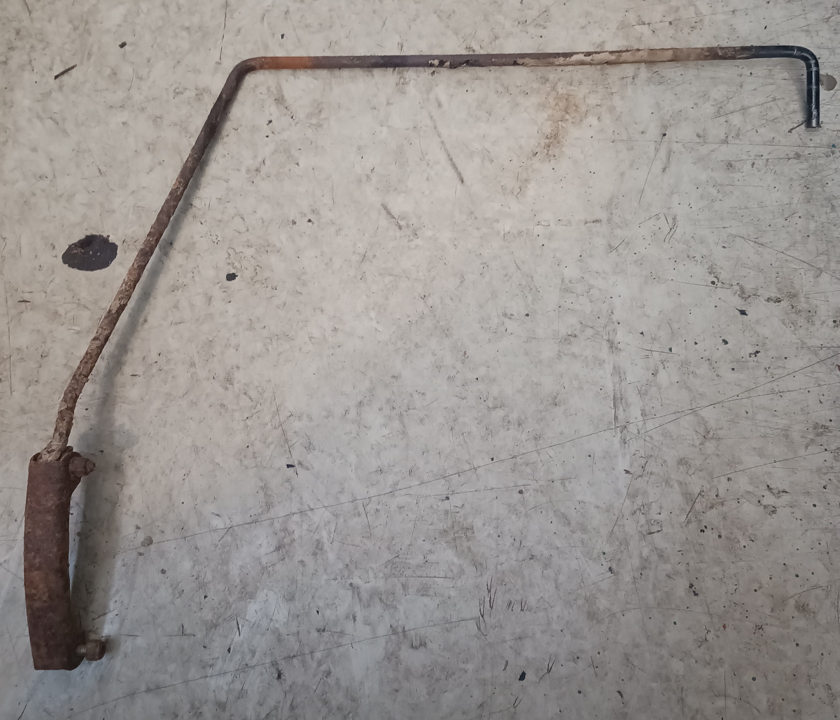

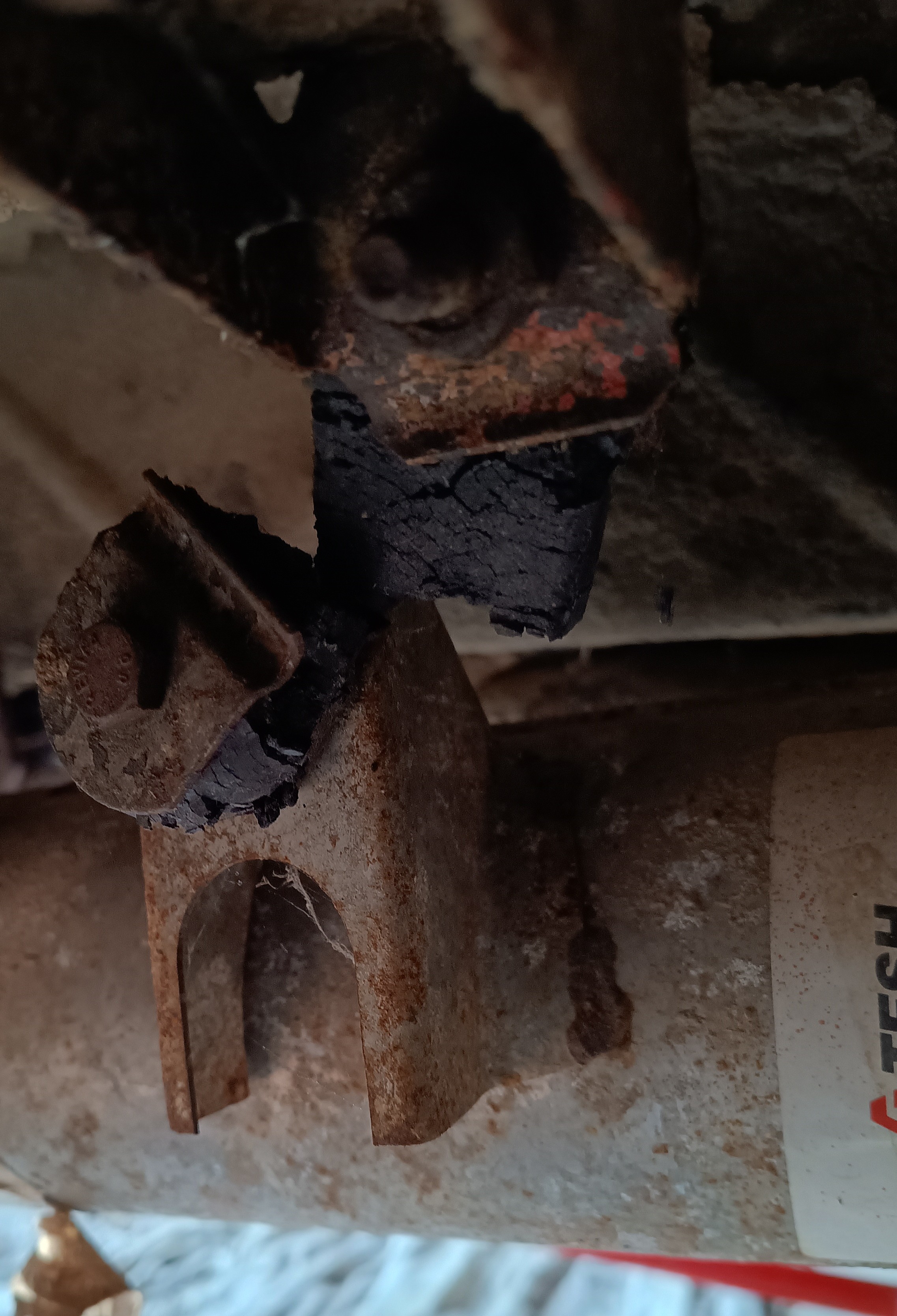

Jarruvoiman säädin
Lähetetty: 12 Heinä 2023 13:42

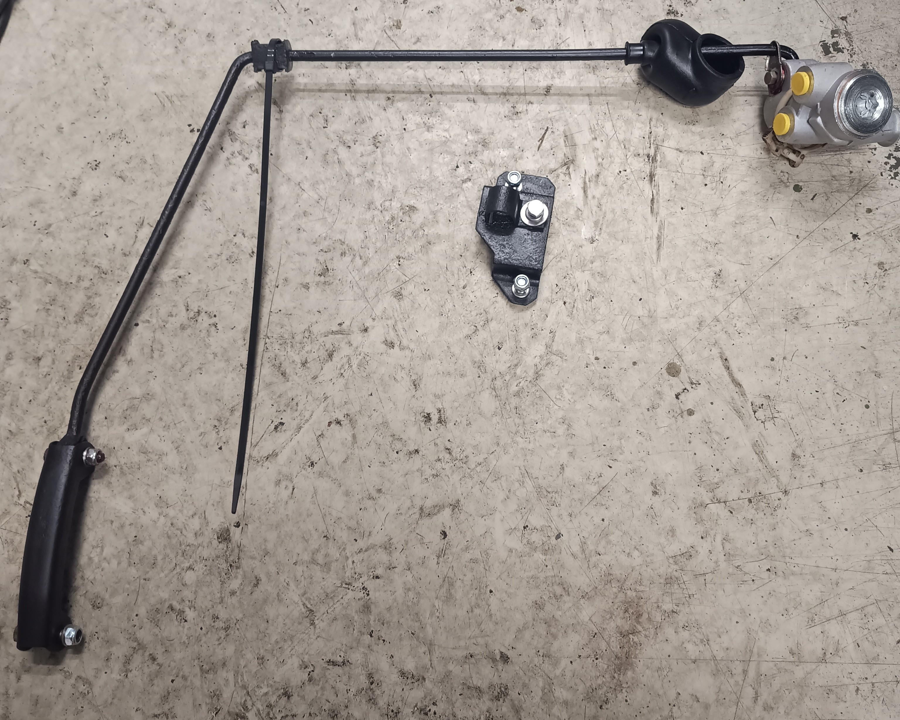

Nyt on jotakuinkin kaikki palikat jarruvoiman säätimeen valmiina.
Tuli eilen revittyä osat irti ja aloitettua putsailua.
Tästä lähdettiin
Tästä lähdettiin
Tänään vielä pientä viimeistelyä ja koekasaus.
Tähän päädyttiin.
Tähän päädyttiin.
Jos kaikki menee kuten Strömsössä niin asennushan on karkeasti kuuden pultin/mutterin kiristys. On aavistuksen mukavaa säätää asento kohdilleen kun säätimen kumin alla ei ole kiloa mustaa rasvaa.

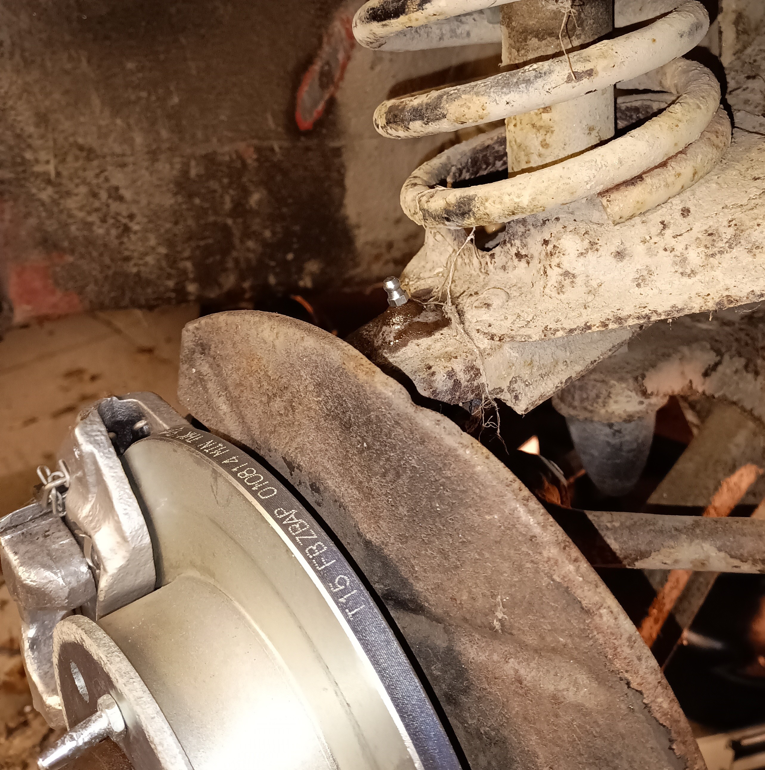

Rimmed762 kirjoitti: 05 Heinä 2023 21:21 Tässähän on edessä alumiinilokarit. :shock:
Eleganttia vanhan koulun luksusta.
Kuriositeettina Lokarilta saa alumiinisia edelleen Poloneziin. 125P ei ole listattuna mutta Polonez, Lada ja iso valikoima Fiatteja löytyy.
Tuosta nyt voi jonkunlainen käsitys muodostua. Huono kuva joka on otettu Magliten valossa.
Mulla samat etulokarit Pollessa, ymmärtääkseni maahantuojatuningia. Kuten Polonezin lasikuitu(?)etulokaritkin.

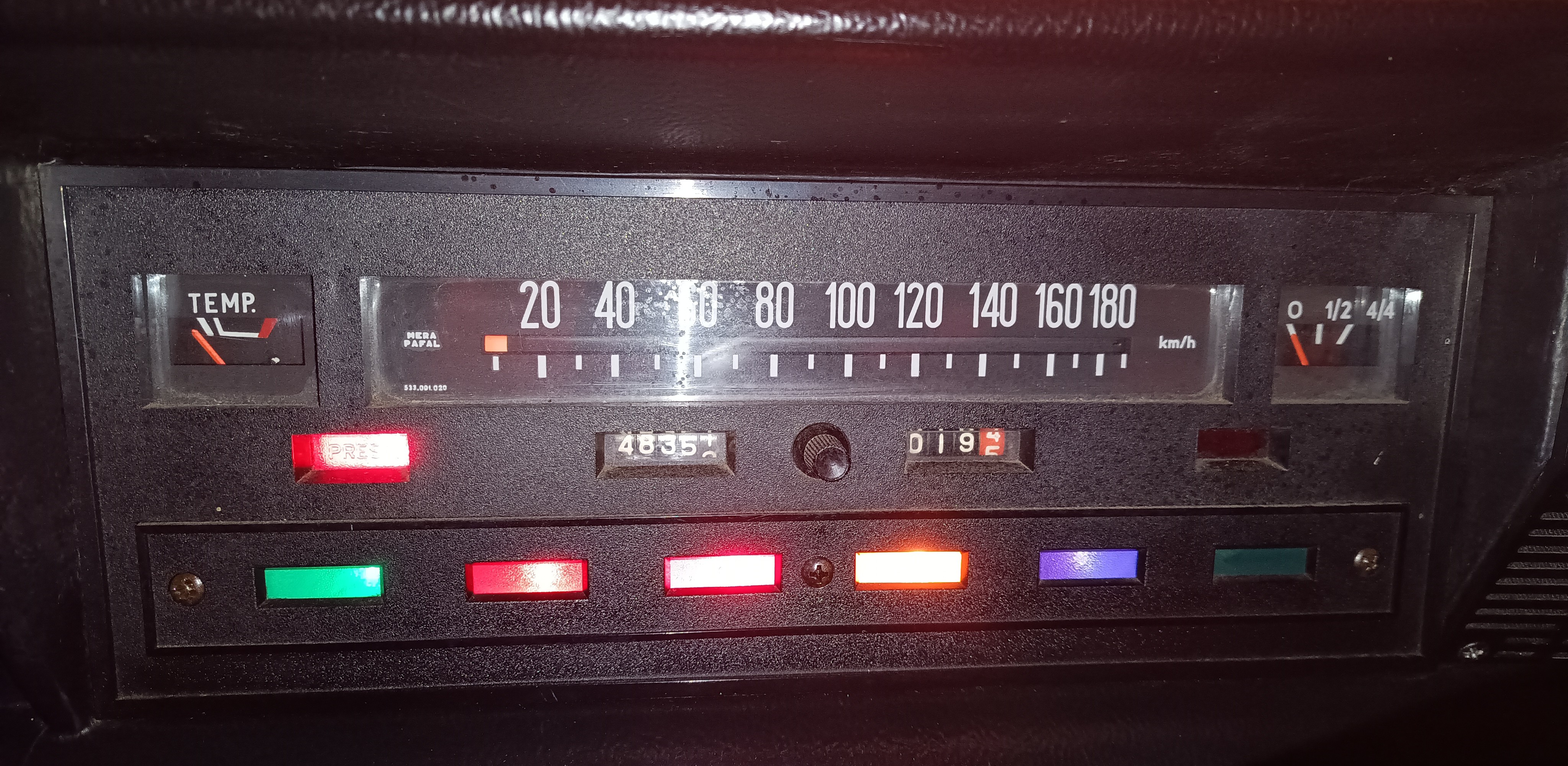

Takajarruihin kulkee uudet putkilinjat. Työvoitto on siis saavutettu.

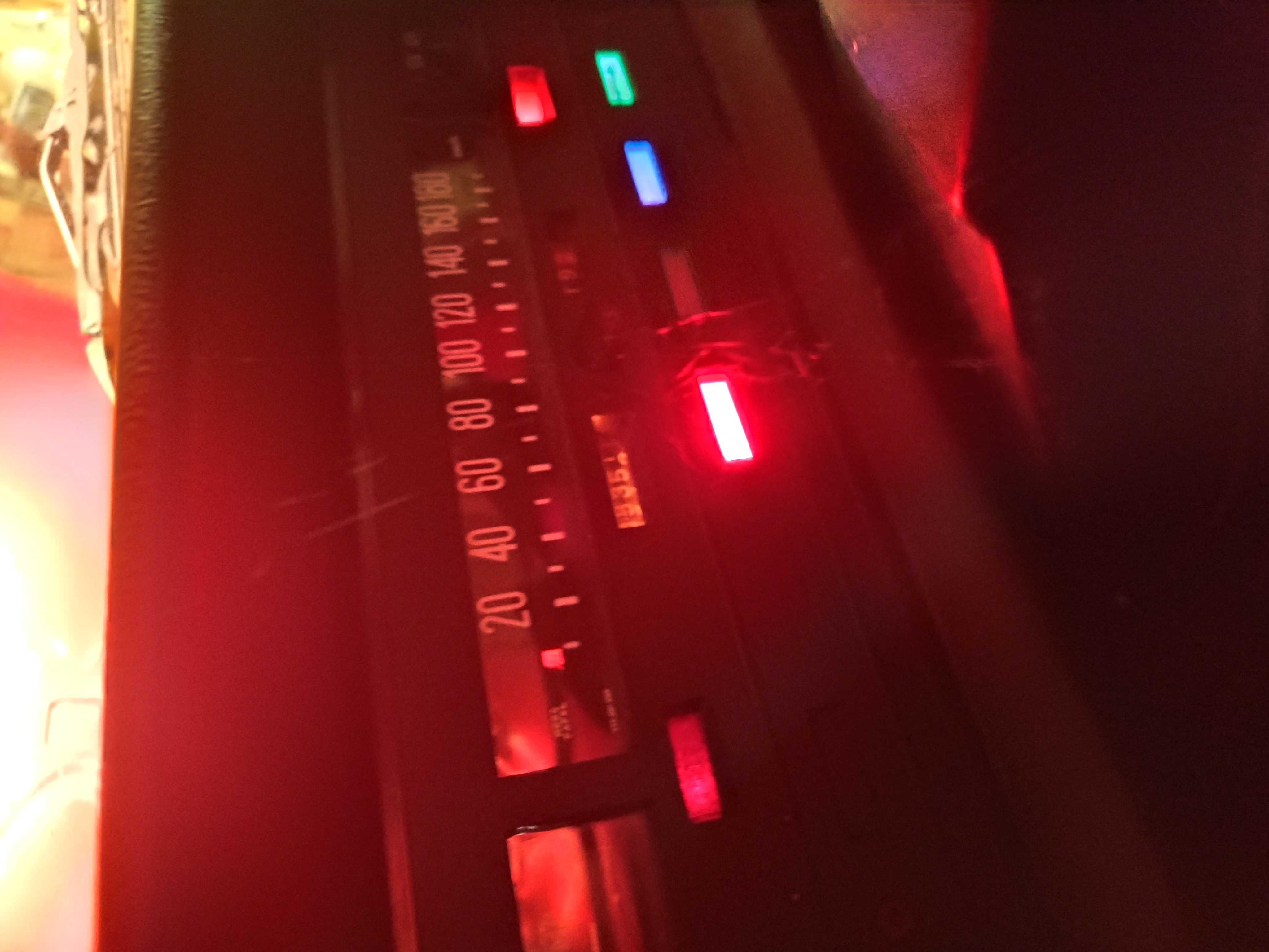

Mittaristo sai muutaman uudet BA9S-kantaisen polttimon ja rikkinäiset katkaisijat on korjattu.
Mittaristo
Mittaristo
Nyt tuntuu kaikki toimivan mittaristossa. Myös kaikki sähkölaitteet vaikuttavat pelaavan oikein.

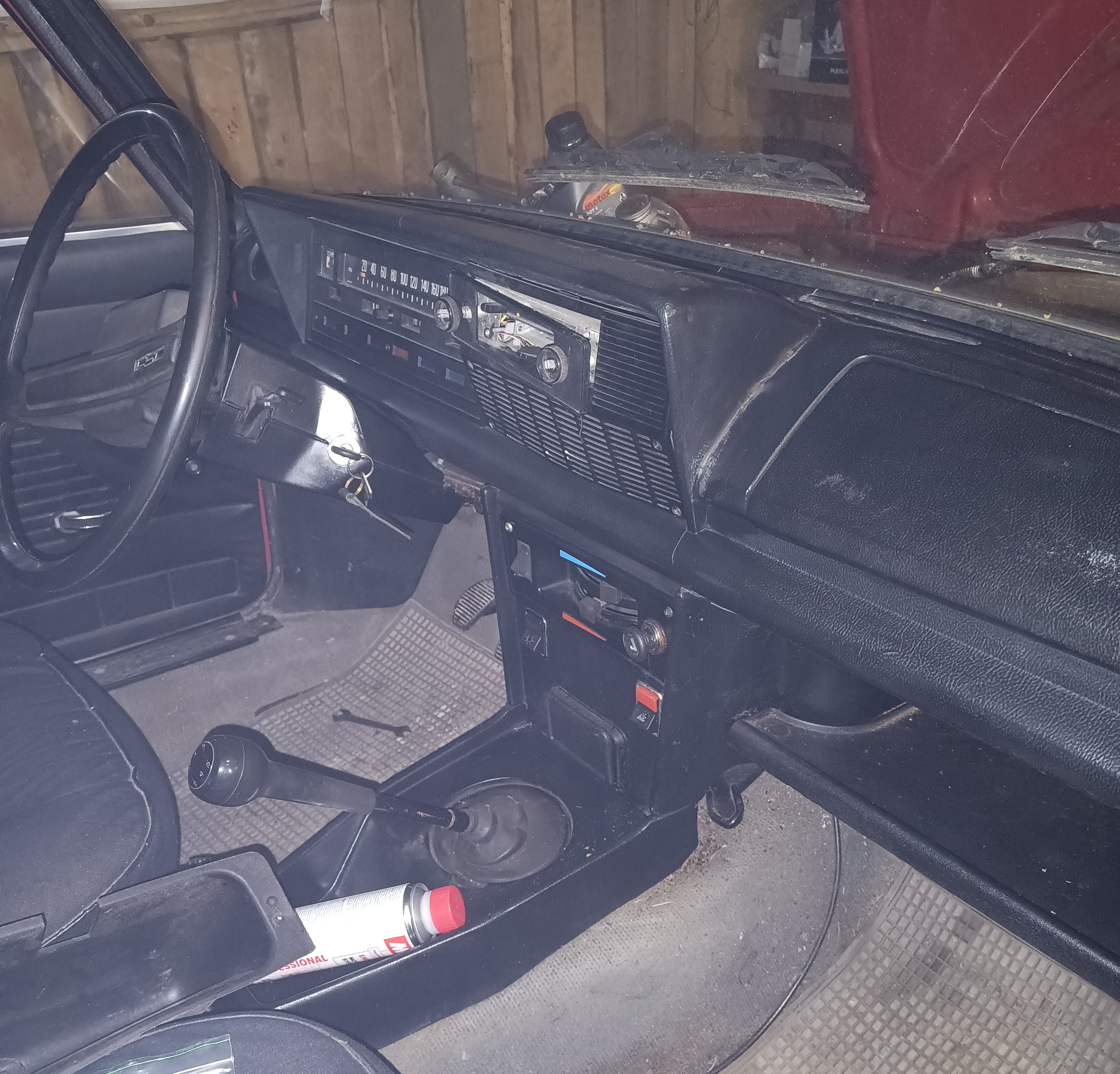

Kun kerran eteni niin hengähdystauon käytin pieneen sisätilan siistimiseen. Vielä on työtä mutta nyt se on jo kodikas.
Sisältä
Sisältä

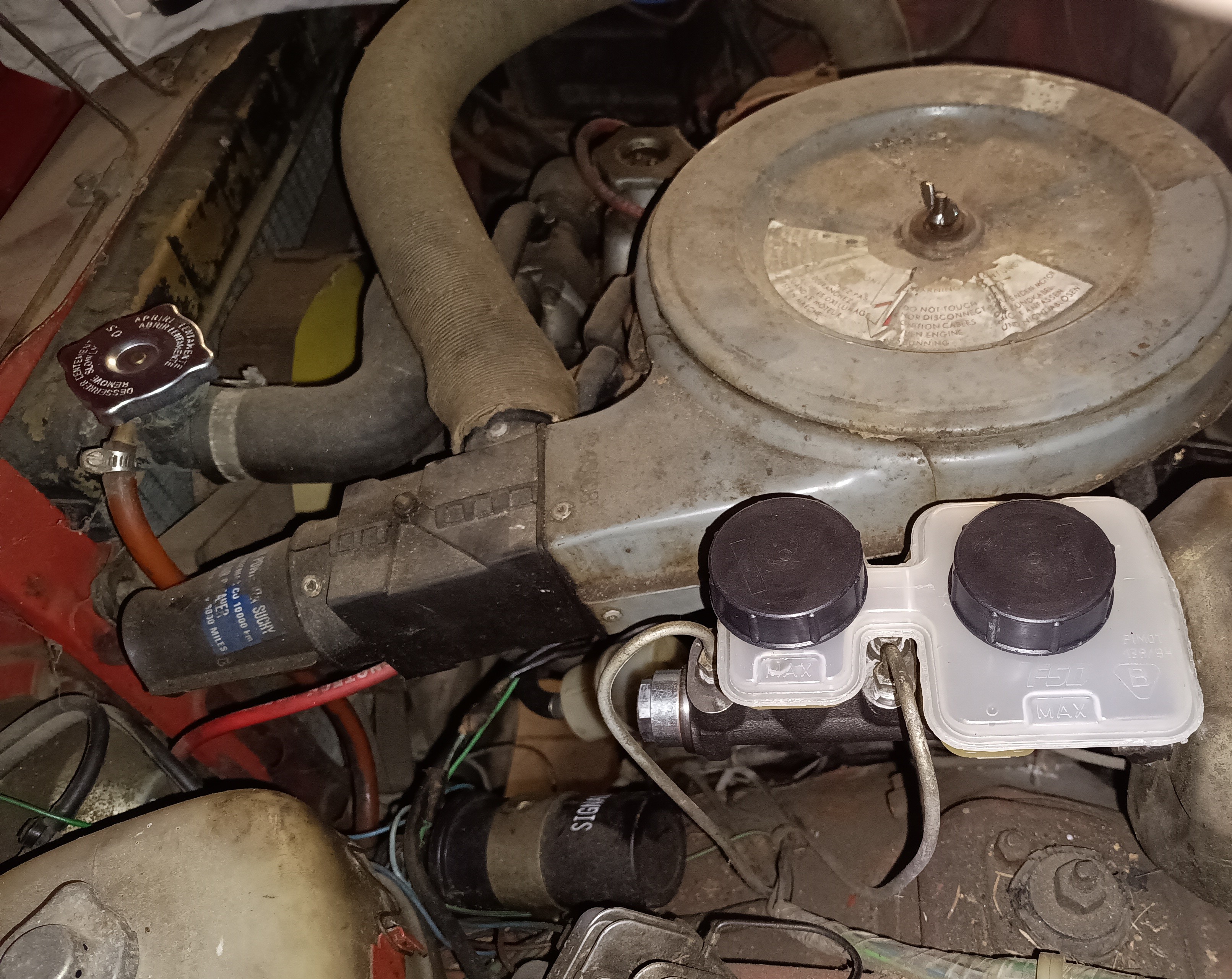

Samalla kun jarrut ja alusta etenee tuli ihan vähän hipisteltyä konetilassa.
Jarrunestesäiliö ja sen korkit. Jäähdyttimen korkki. Samalla on taas vähän huollettu eri osia ja tarkasteltu.
Konetila
Konetila

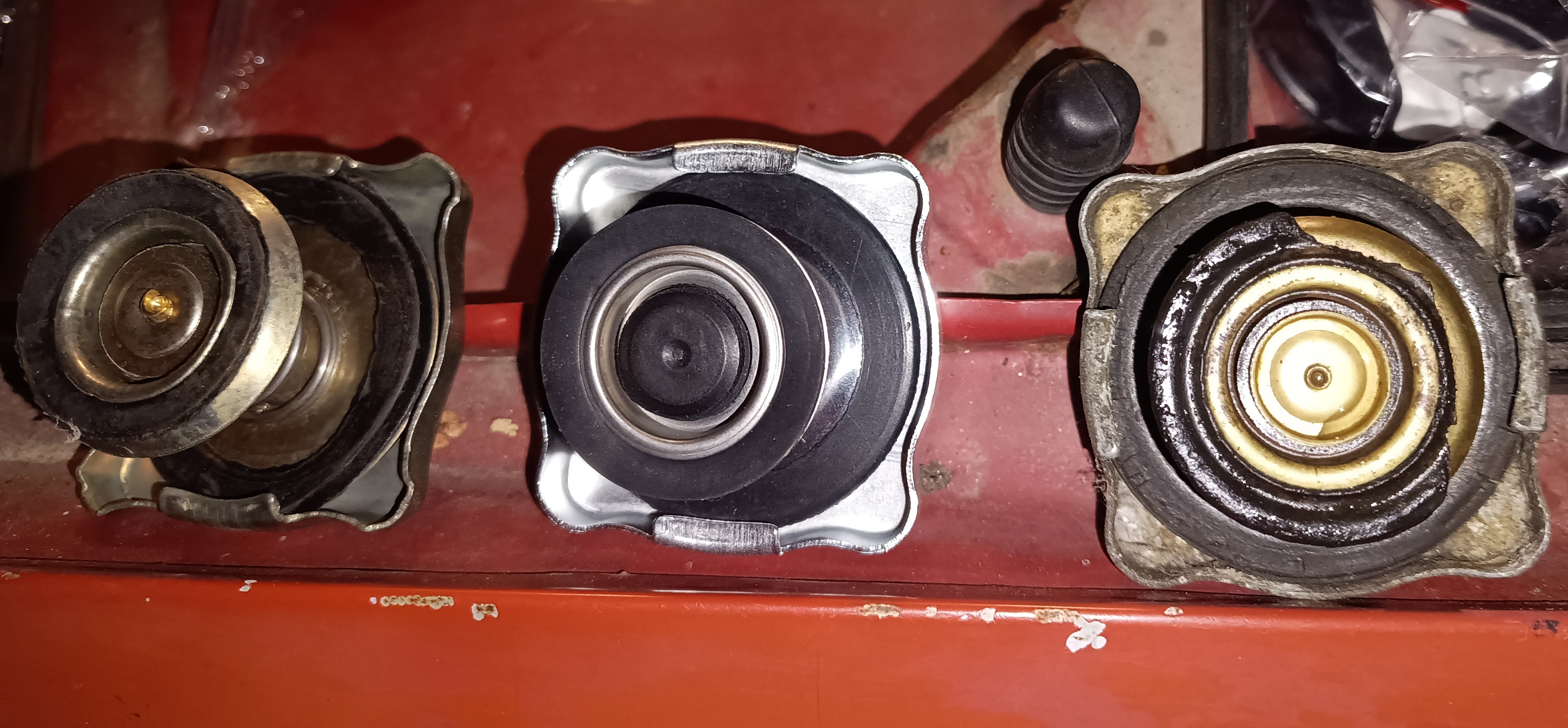

Samalla havaintona, että osa Ladan jäähdyttimen korkeista ovat liian korkeita tähän jäähdytinmalliin. Tämä malli tarvitsee matalamman korkin.
Jäähdyttimen korkit (VAZ 2101, Fiat (0,5bar), FSO)
Ladan paisuntasäiliön korkki oli sen verran huonolaatuinen, että tyydyin vain vaihtamaan kumiosat siitä vanhaan korkkiin.

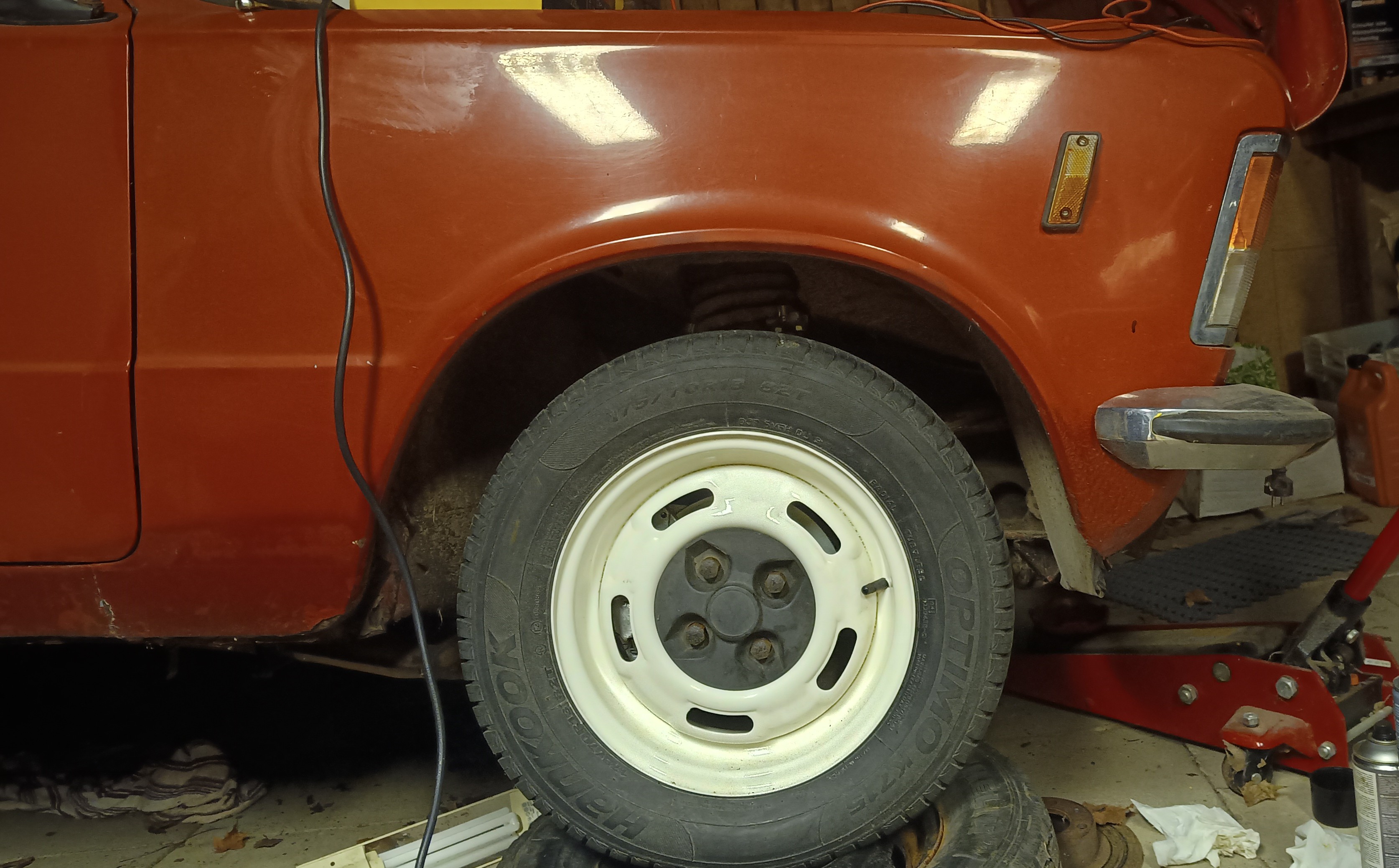

Aiemmin tuli jo korvattua sekalaisia vanteita VAZ 2105:n vanteilla. Renkaissa on hyvin pintaa ja FSO:n pölykapseli istuu oikein hyvin.
