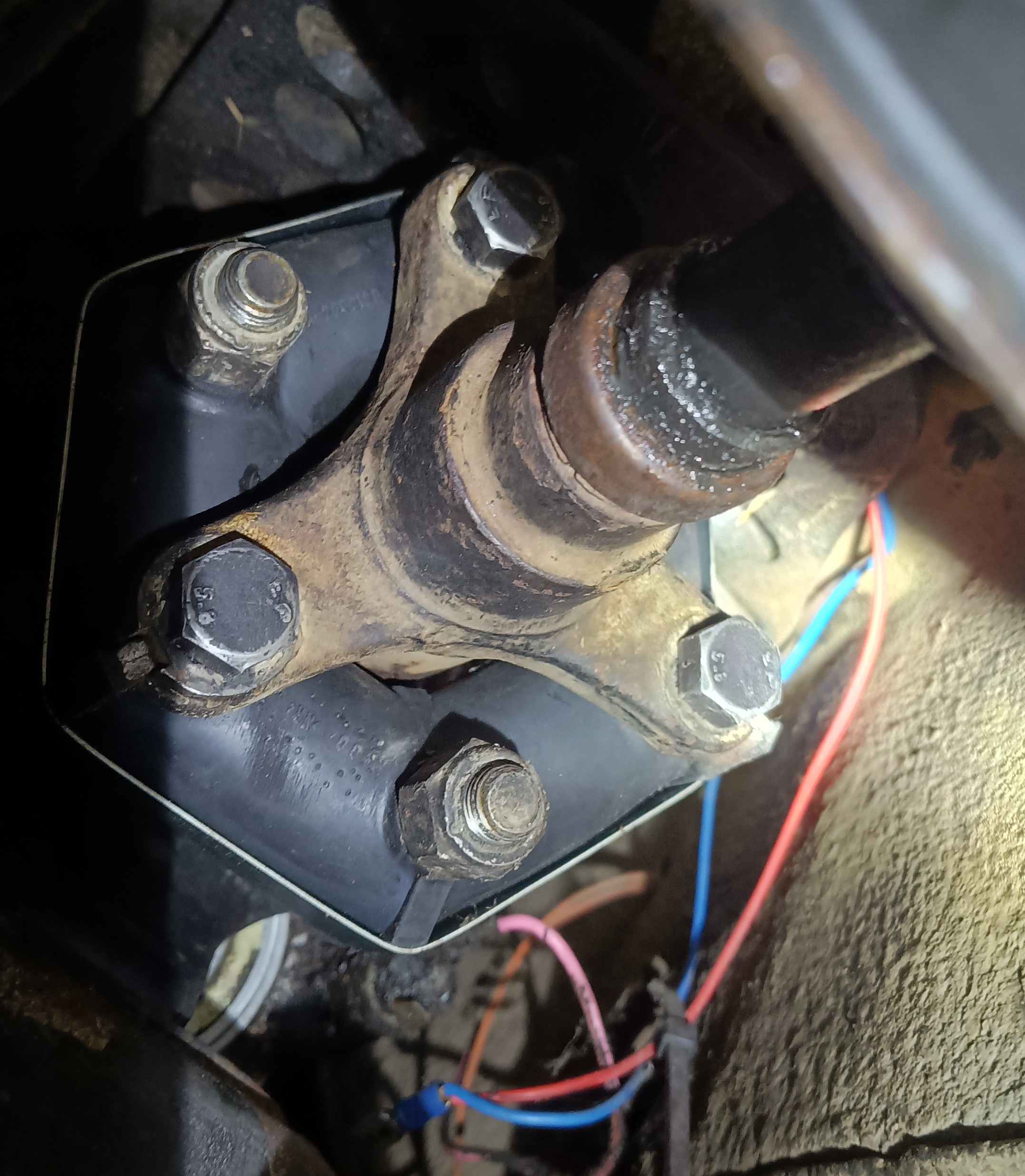

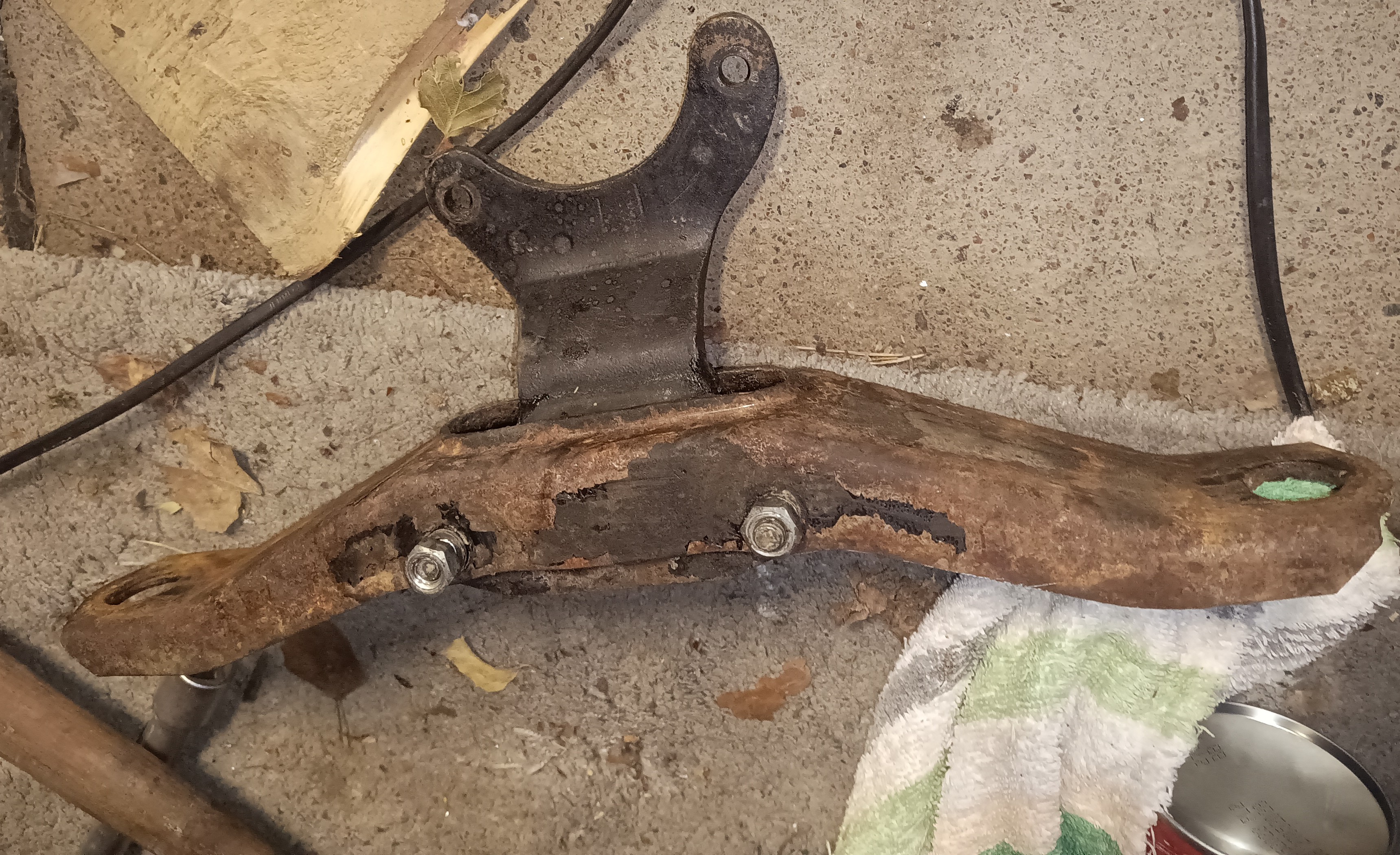

Tämäkin on edennyt. Pikkuosia on tehty.
Kardaani on saanut uudet ristikot, tukilaakerin ja kumilimpun.
Tuki
Tuki
Vaihteiston takatuen puuttuminen hidasti hetken mutta nyt voi asentaa kardaanin takaisin. Tukirautaa ei tullut kummemmin siistittyä mutta ainakin se laatikon takaosan pitää paikoillaan.

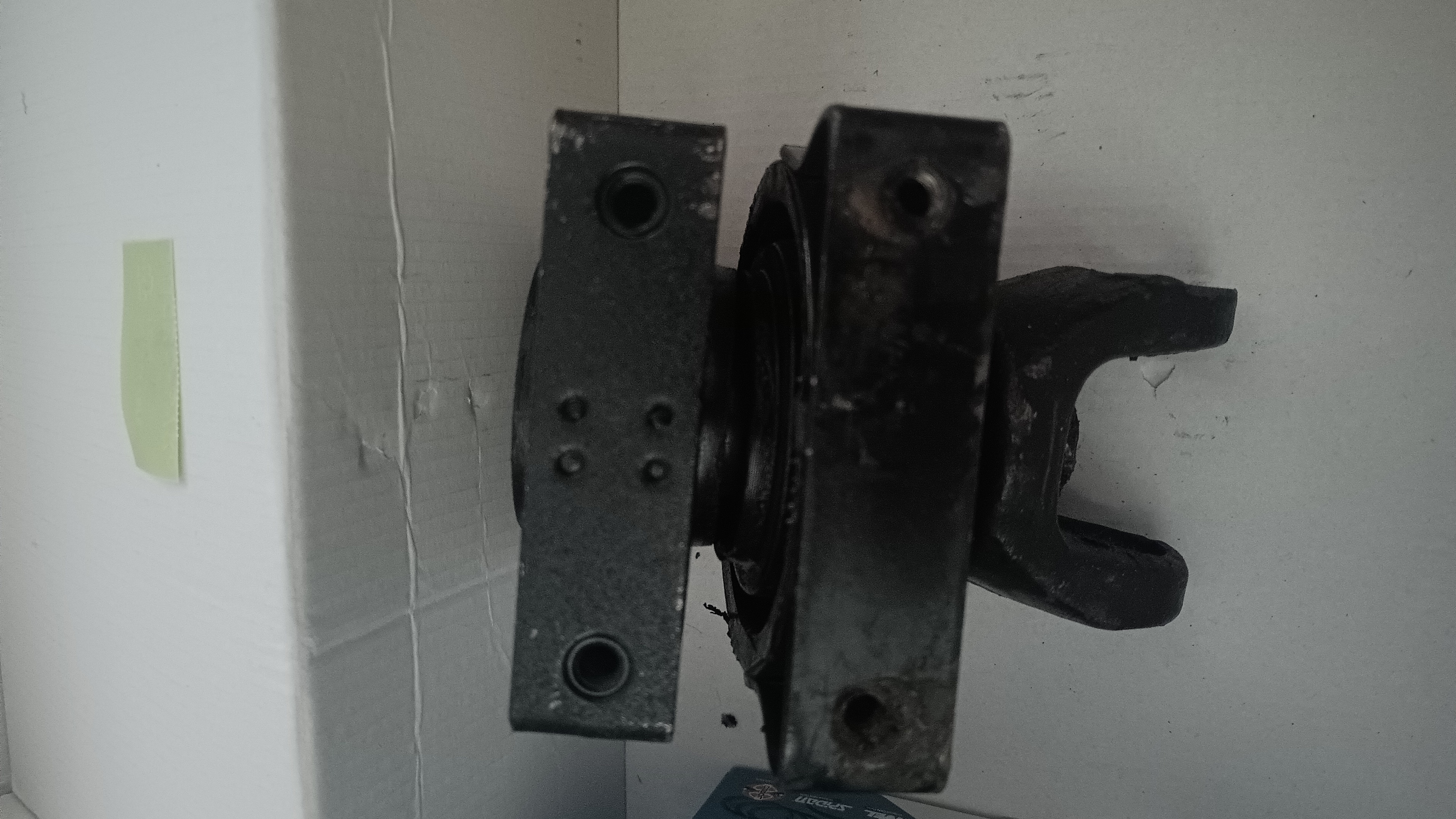

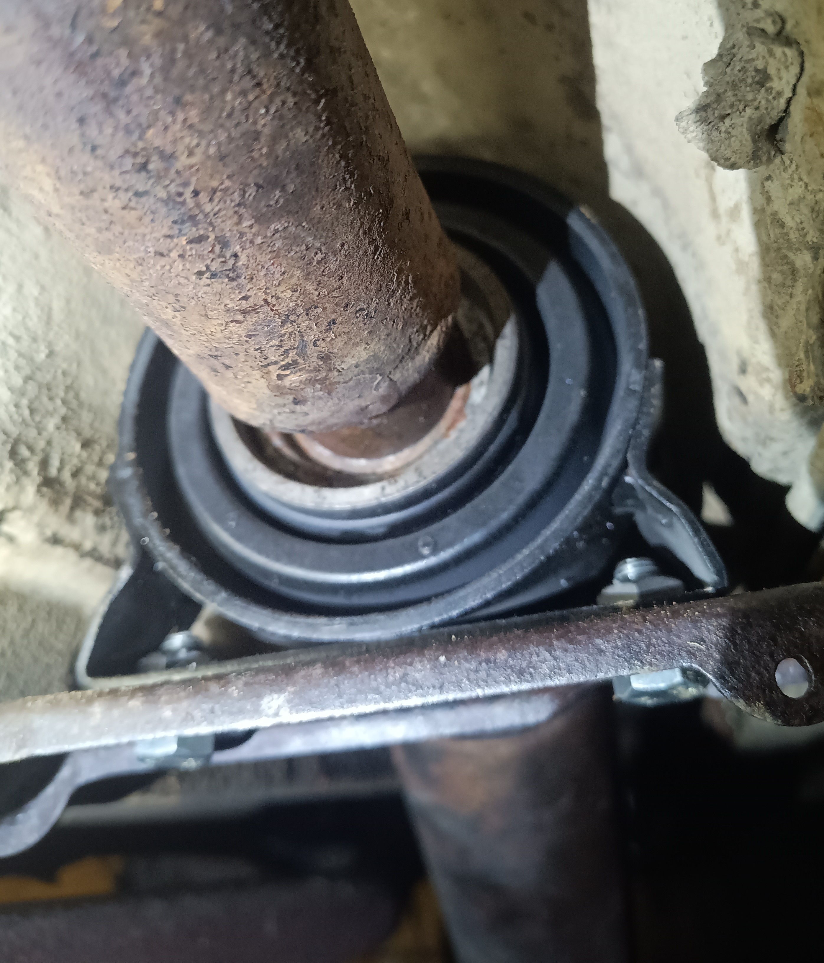

Ladan ja FSOn kannatinlaakeri.
Kuvassa kannatinlaakeri kardaaniin. Siitä huomaa kuinka pieni ero on FSOn ja Ladan kannatinlaakereissa. Ladassa on tosiaan pultit inan lähempänä toisiaan kuin FSOn laakerissa.

Ja kuvassa Ladan tukilaakeri.
Kannatinlaakeri
Kannatinlaakeri
OK. Ja onhan tuo kumilimppukin Ladan osaa.

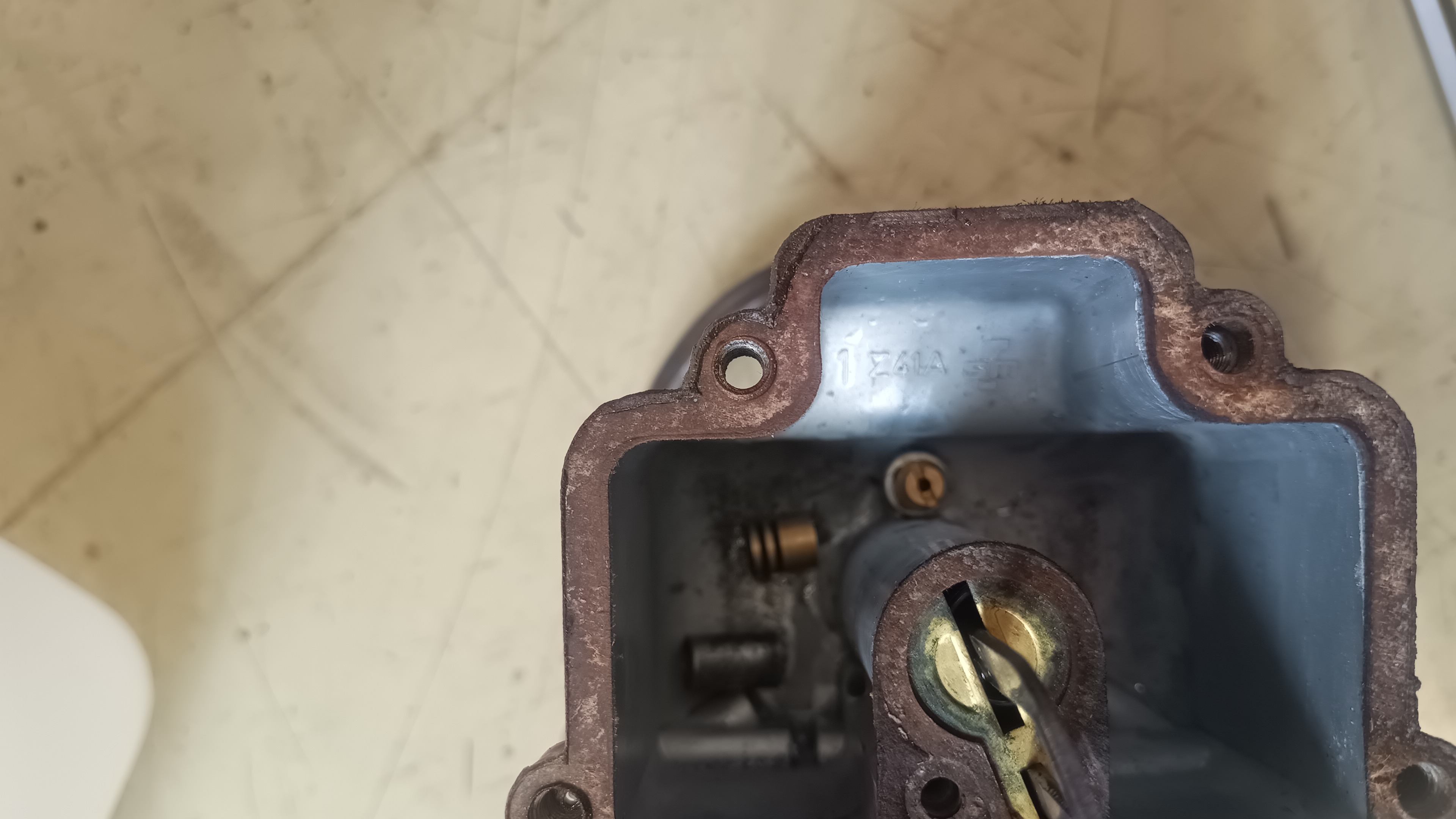

Kaasuttimen vaihdon yhteydessä vanha kohokammio tarjoili yllätyksen.
Kohokammion yllätys
Kohokammion yllätys
Siinähän ne kaasuttimen kannen puuttuvat osat ovat.

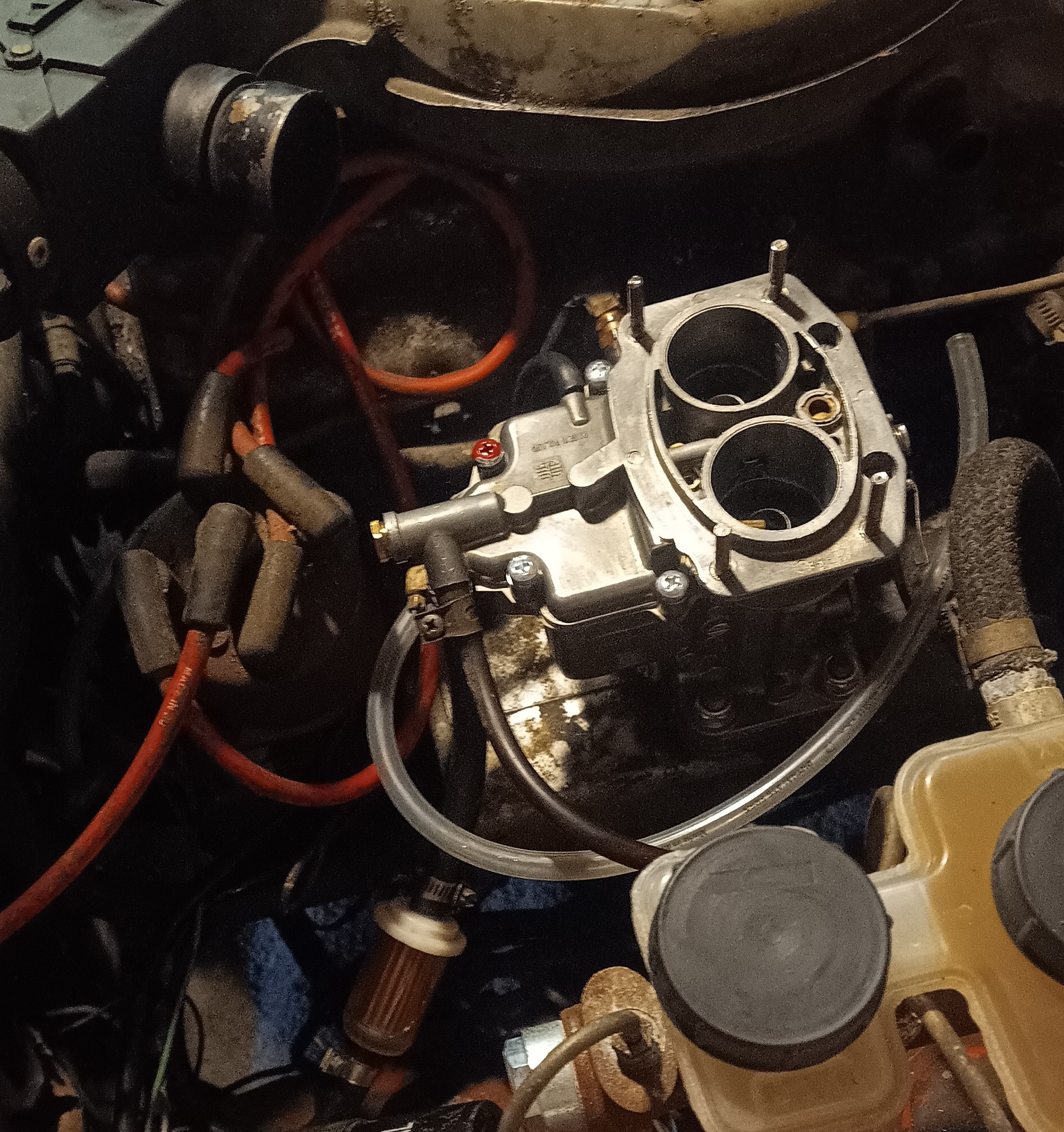

Ja pienen taistelun jälkeen.
Uusittu kaasutin
Uusittu kaasutin
Nyt paikalla on kunnostettu kaasutin, uudet bensaletkut ja kunnostettu bensapumppu. Ladan pumppu (koska siinä on käsipumppu).

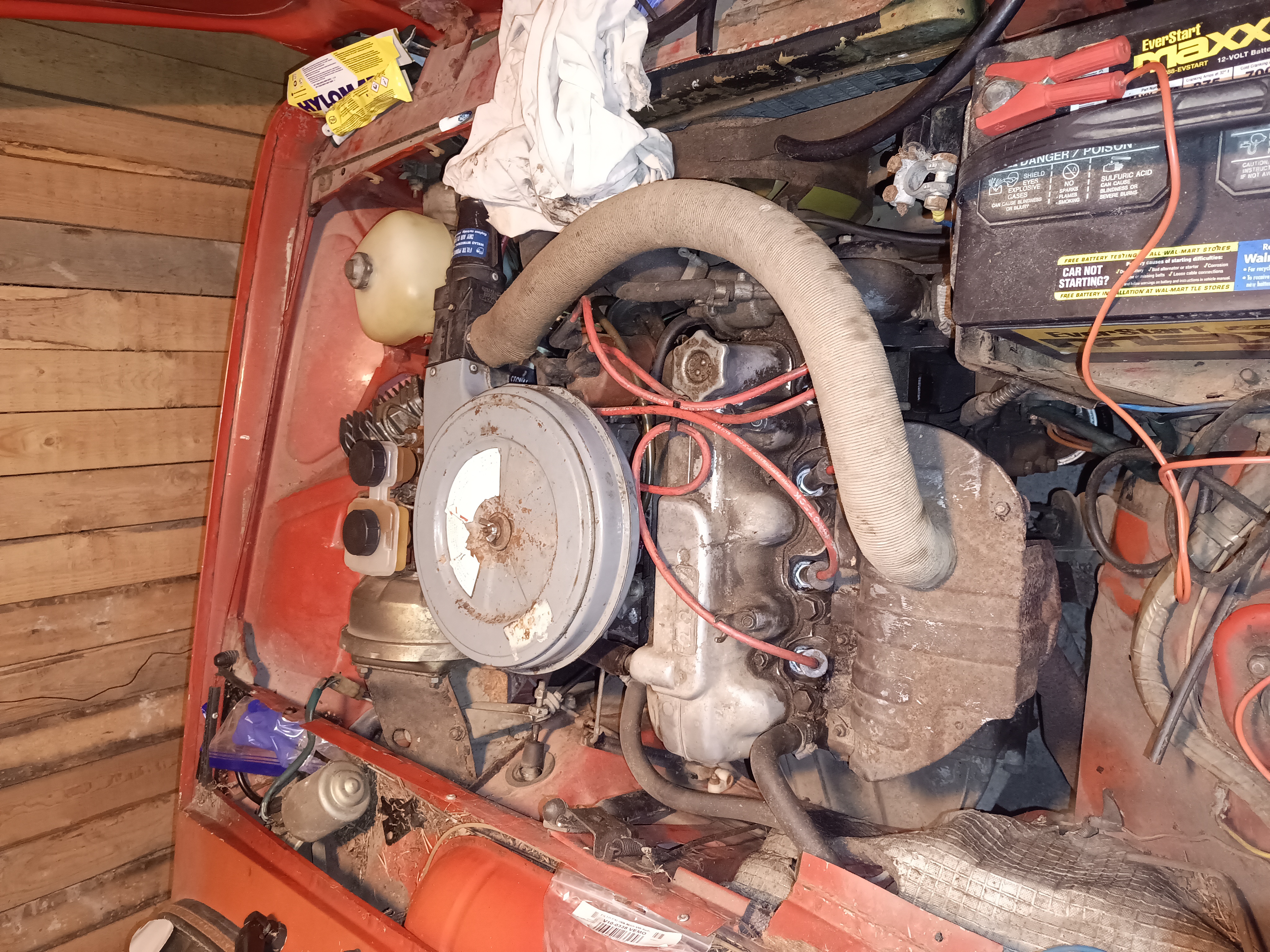

Lähetetty: 09 Elo 2024 22:55
Ja osat alustavasti paikalla. Piti laitella kaikki jotakuinkin paikalleen, että näkee sopivuuden. Sekä myös pitää osat tallessa. Täytyy ilmansuodatin purkaa vielä kaasuttimen säätöä varten.
Konetila
Konetila
Sinänsä hauskaa, että koneen vasemmalla puolella on paljon uutta osaa. Kaasutin, bensapumppu, jarrupääsylinteri säiliöineen. Ja silti kaikki näyttää aivan samalta kuin aluksi.
