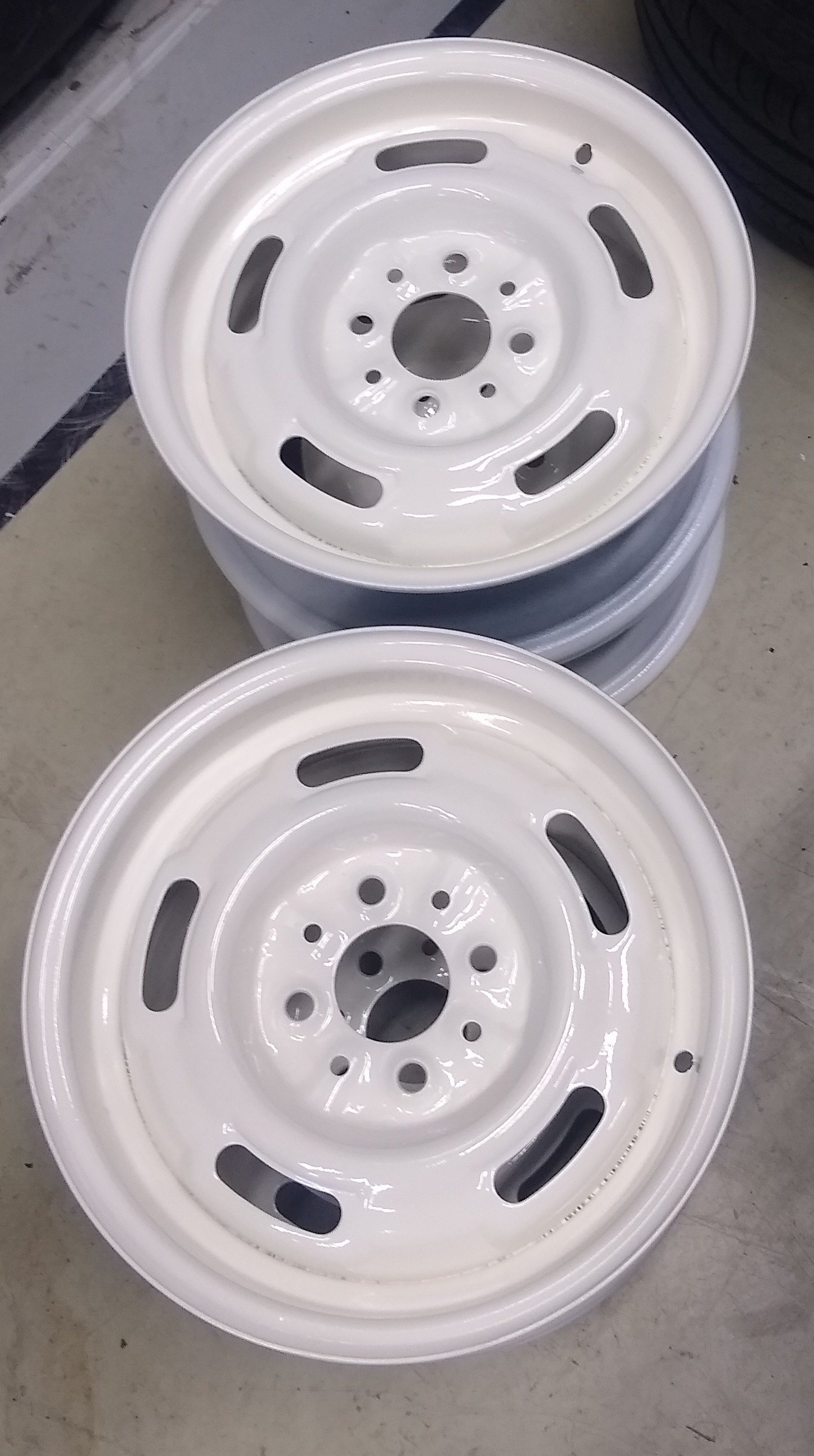

Ei perinteisiä harmaita FSOn vanteita vaan Ladan tube type-vanteet valkoiseksi pulveroituna. Noihin istuu myös FSOn kapselit todella hyvin. Väri autoon on tarkoitus ottaa FSOn värikartastosta. Suunniteltuun väriin nuo vanteet istuvat oikein hyvin.

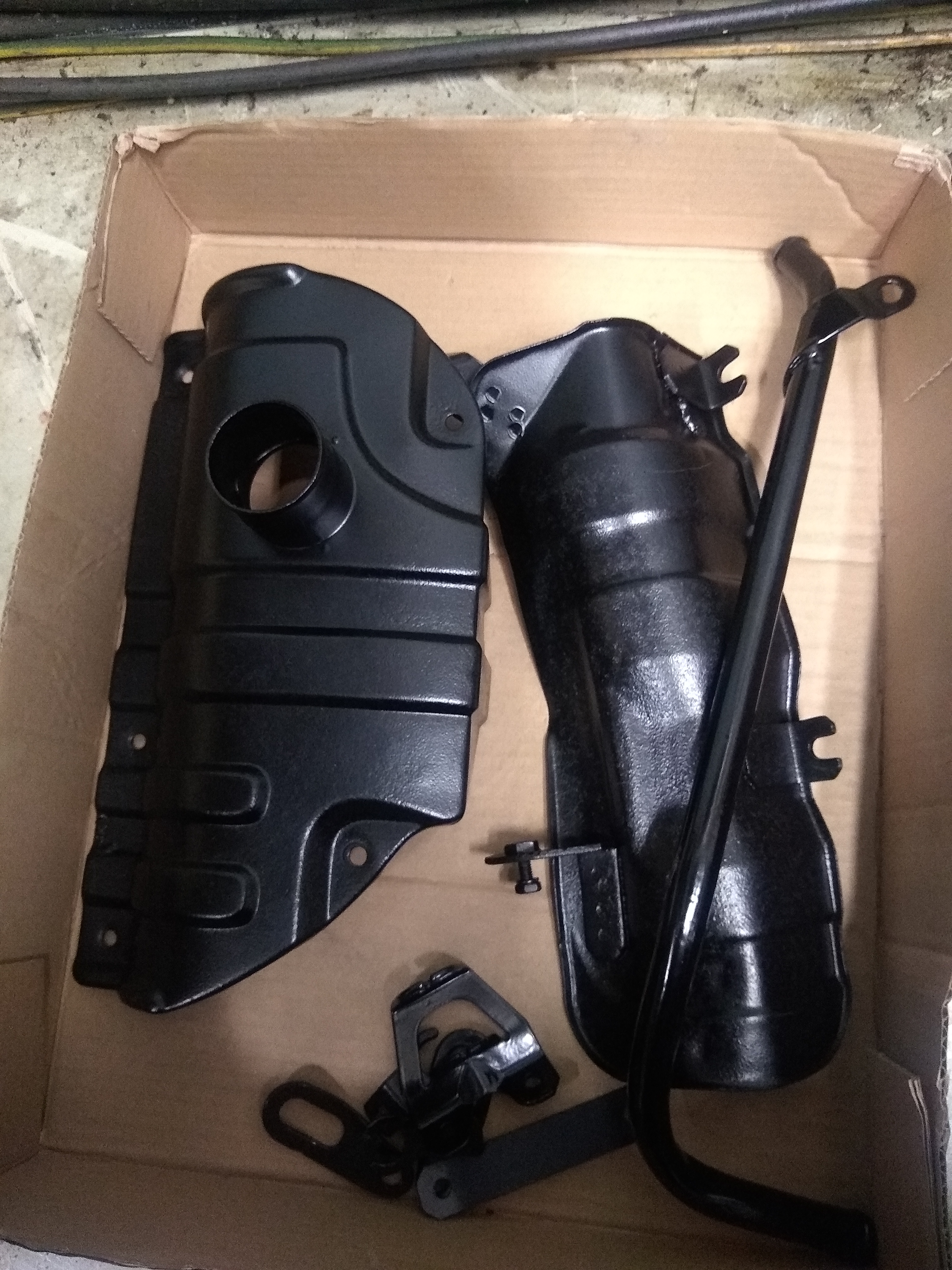

Mustaa lämpösuojaa
Mustaa lämpösuojaa
Koska ulkoasu on tarkoitus säilyttää pitäen mielessä helppo museointi niin suurimmat muokkaukset kohdistuvat moottoriin. Moottorin värimaailma luultavasti tulee eroamaan vähän normaalista ja kaasuttimeksi ajattelin Weberin 32/36DGV:tä.

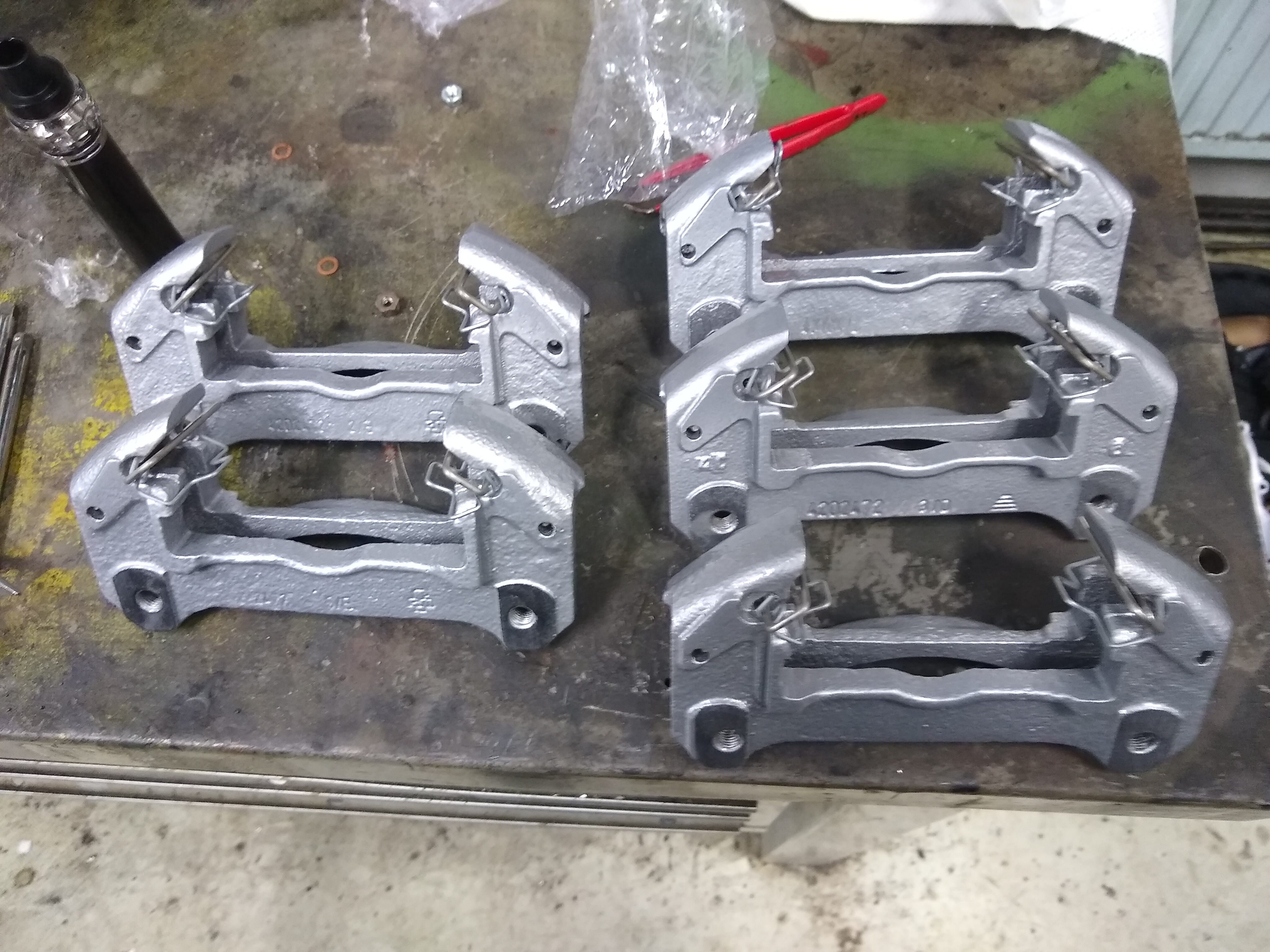

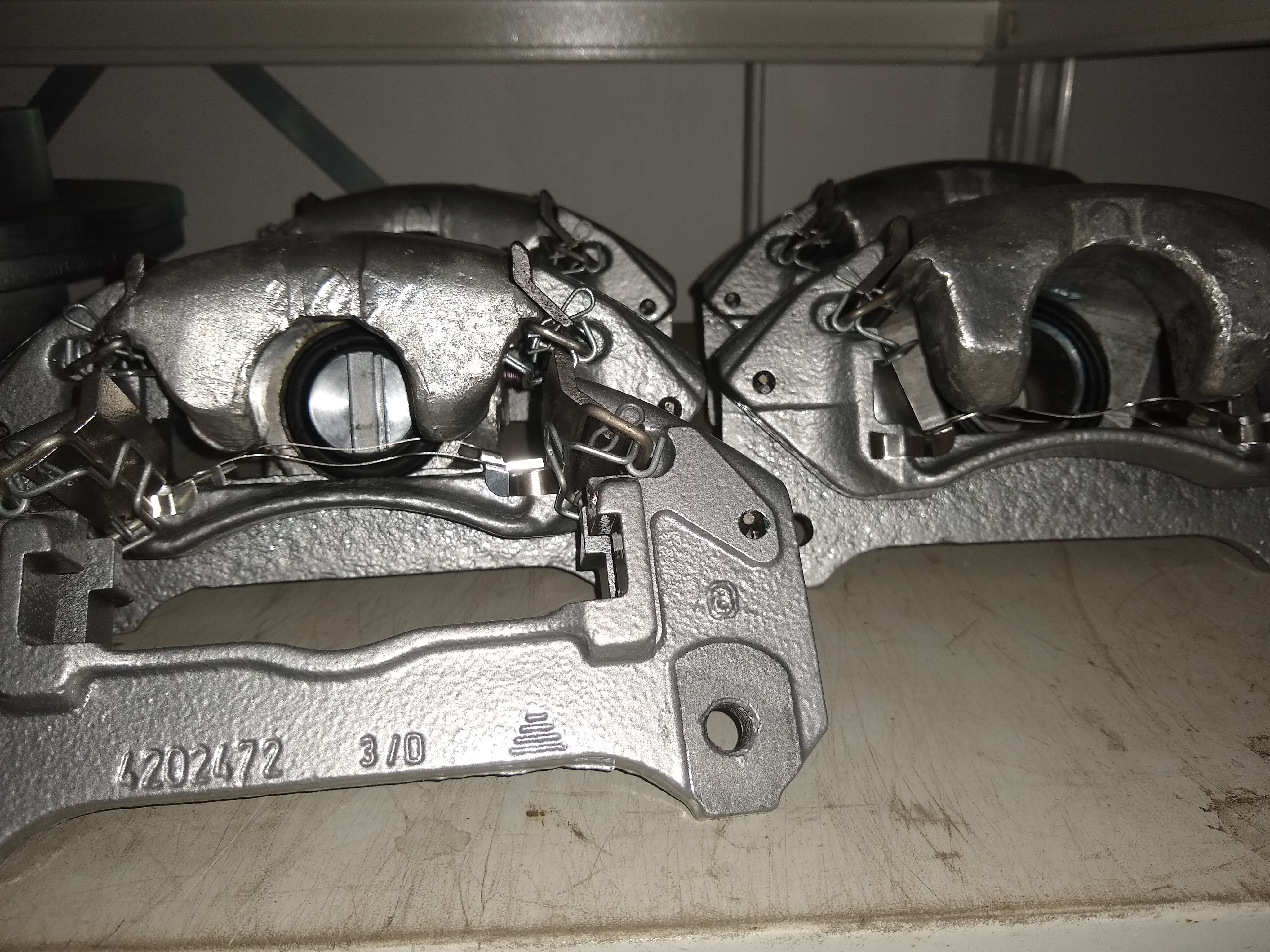

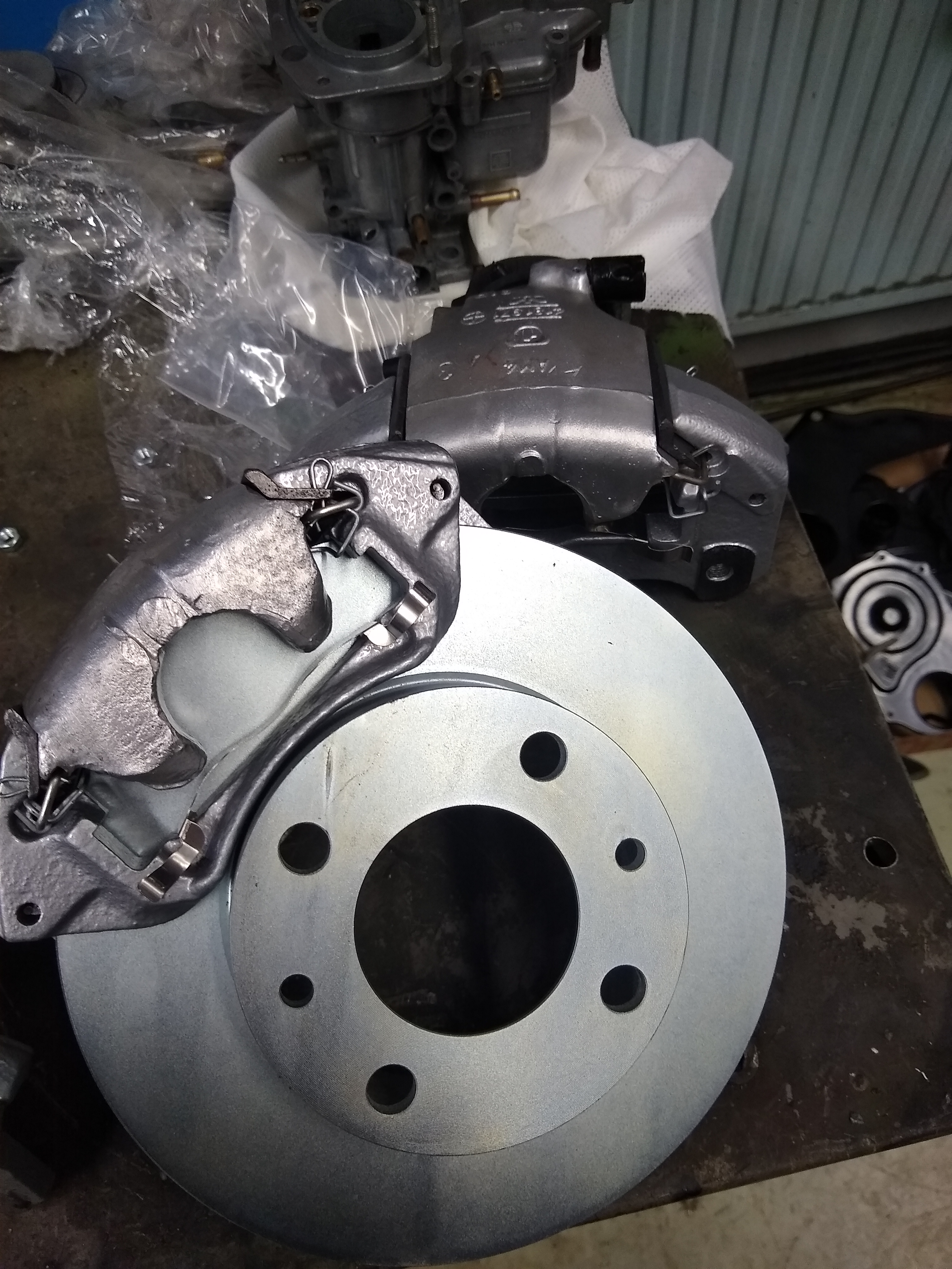

Polonezistä jäi yli sarja satuloita ja kannattimia joten kunnostin satulat sekä pulveroitutin kannattimet. Näiden lisäksi ylijääneet satulat lahjoitin klubille.
Koottuna
Koottuna
EHC:ssä oli uudet levyt mukana ja minulla toiset ylimääräisenä ja sinkkauksen jälkeen ovat liittyneet odottamaan seuraavaa projektia. Sinkkaus kuluu kyllä nopeasti pois kulutuspinnasta mutta jokainen näiden kanssa puljanneista tietää levyjen ottavan ruostetta muualtakin. Uskoisin levyjen pysyvän näin siistimpänä.
Sovittelua
Sovittelua
Seuraavaan projektiin jarruremontti ei periaatteessa tarvitse kuin kaksi pulttia ja liitokset per pyörä. Mnoo, etujarruletkun suojukseen tietysti lisäksi yksi per jarru ja takaa jarrukilpikin vaatii vähintään neljä per jarru. Ja alkuperäiset spacerit kaksi per pyörä. Kuitenkin mukava homma kun voi vaihtaa kaikki kerralla.

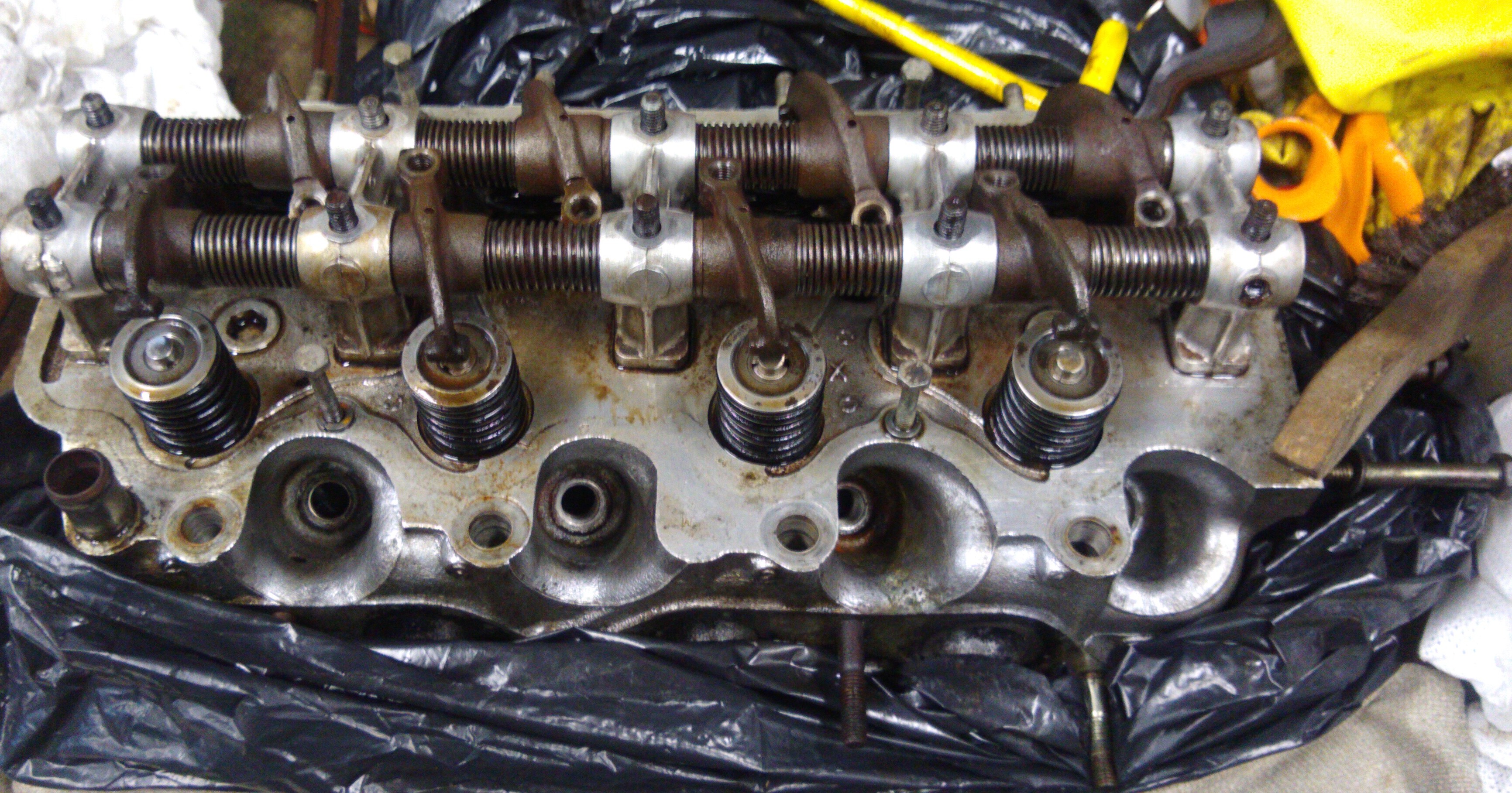

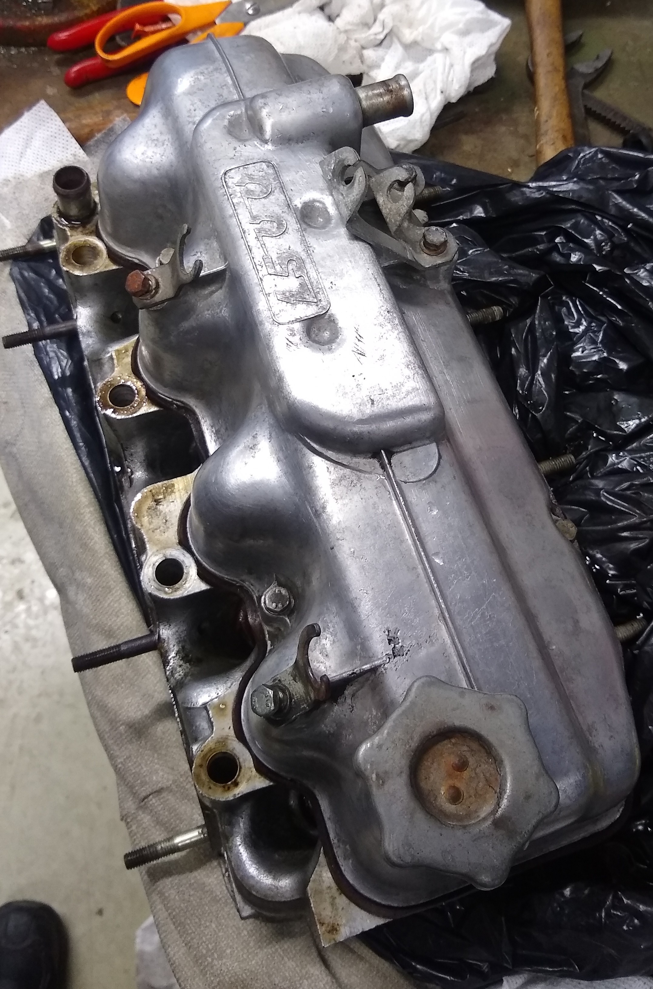

Valmistelut kulkevat aina päällekkäin. Samalla kun EHC:hen rakennettiin uutta moottoria kunnostettiin myös toinen kansi.
Kansi
Kansi
Kansi 2
Kansi 2

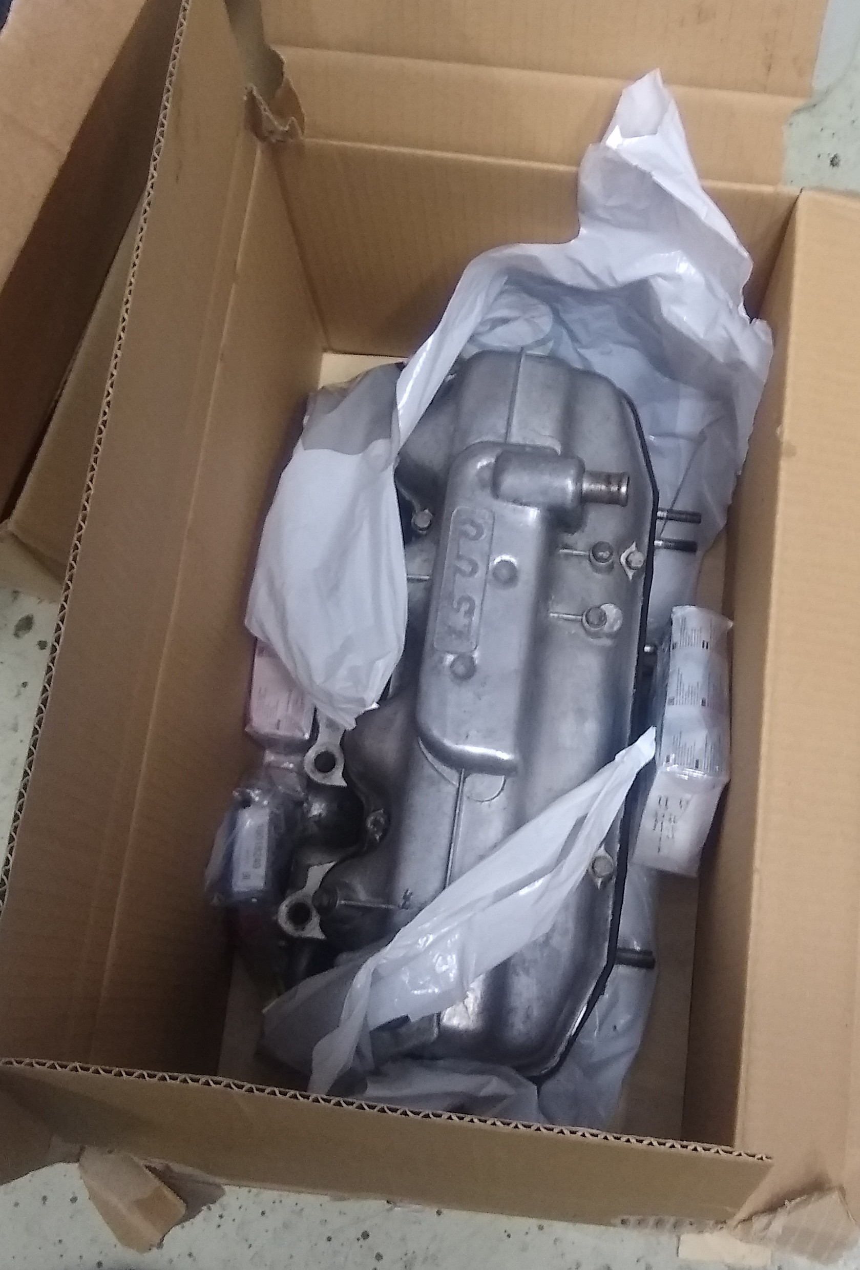

Purettuna ja alustavasti tarkasteltuna. Hyvältä vaikutti. Pakettiin ja matkaan.
Pakattuna osineen
Pakattuna osineen
Tänään tuli tieto, että lähti takaisin päin. Uudet venttiilit ja toimii lyijyttömän kanssa. Myöhemmin lähetetyt imu- ja pakosarja on myös kohdistettu kanaviin. Tehoa ei lähdetty hakemaan vaan hyvää ja luotettavaa FSOn ja kantta.

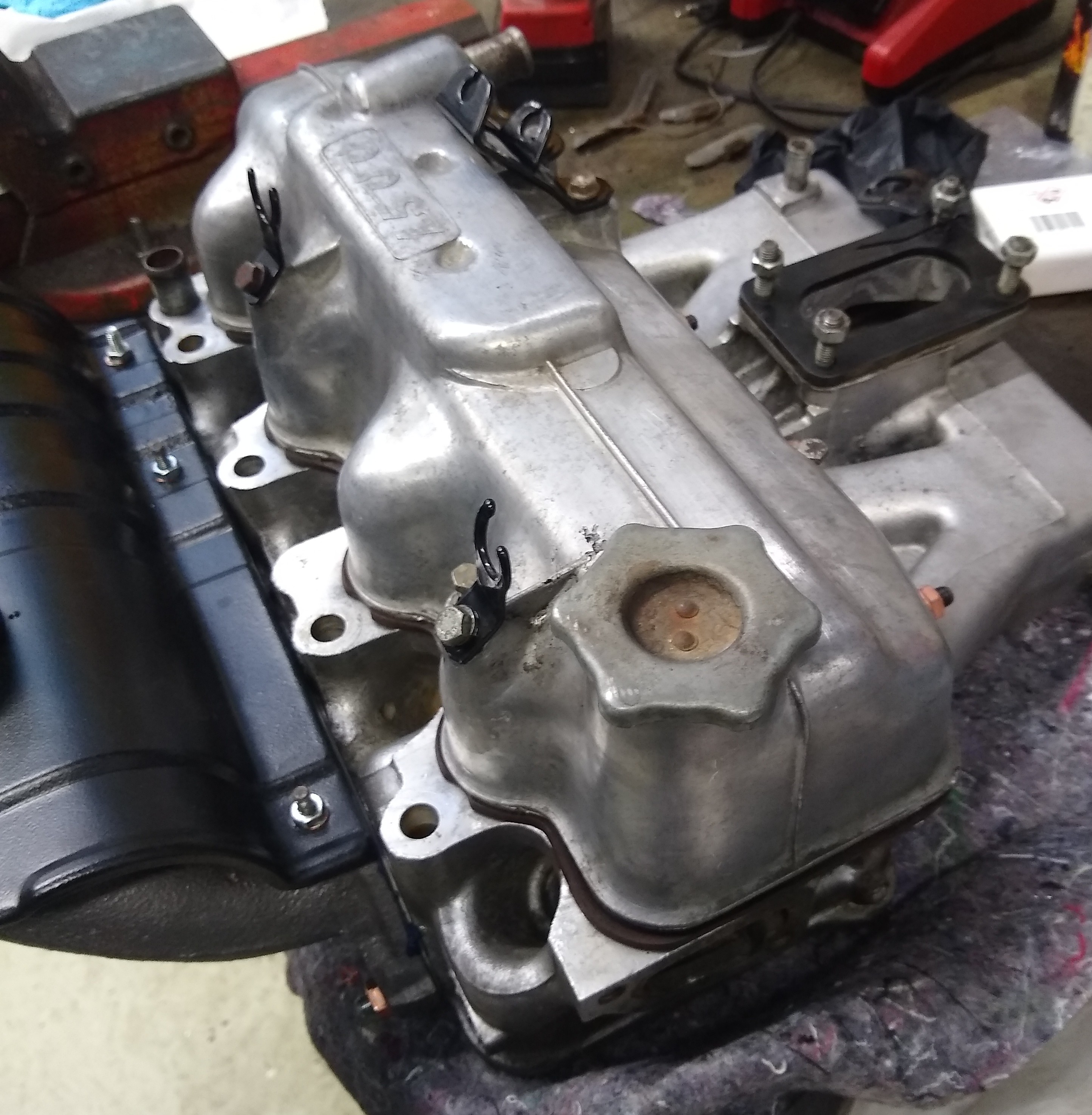

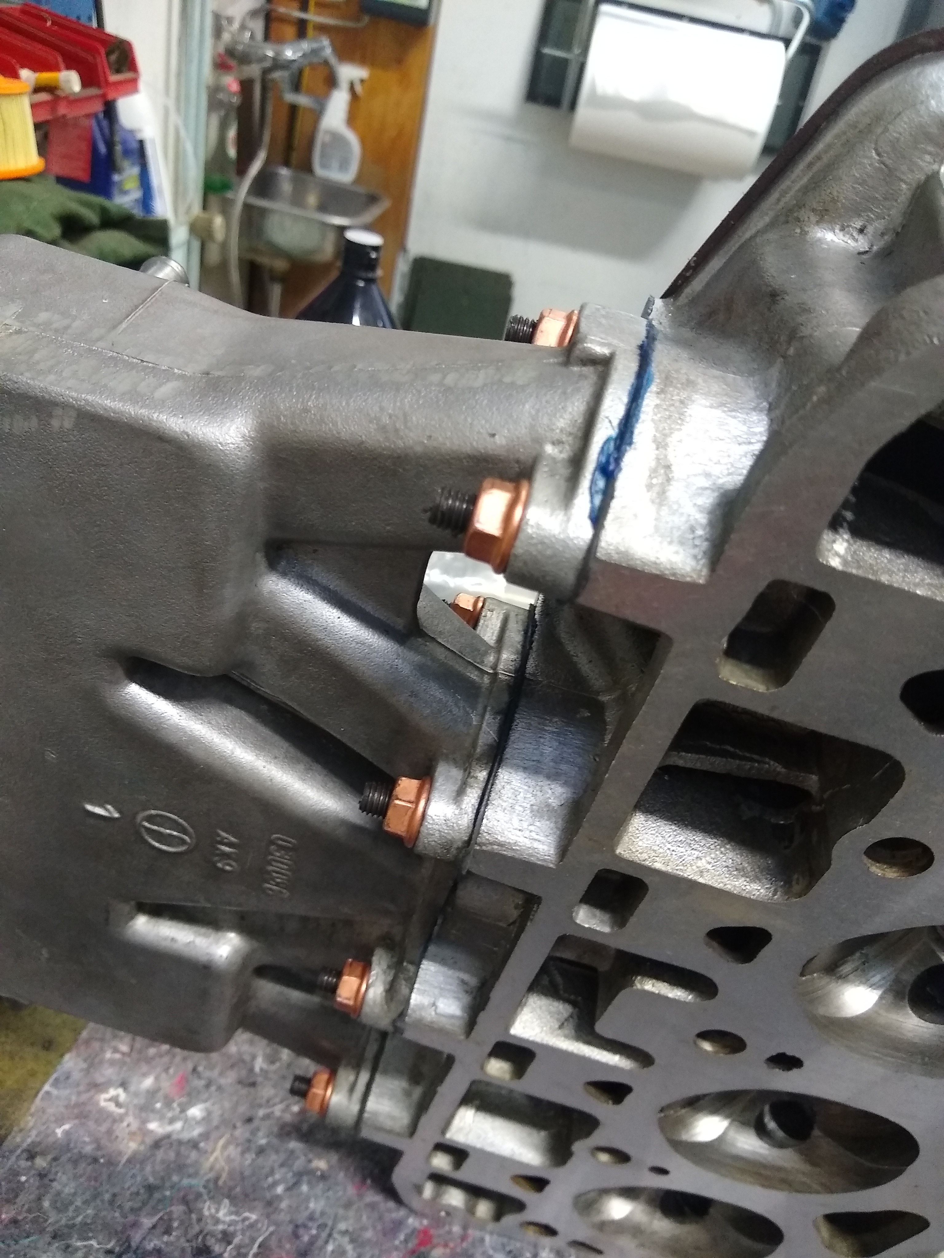

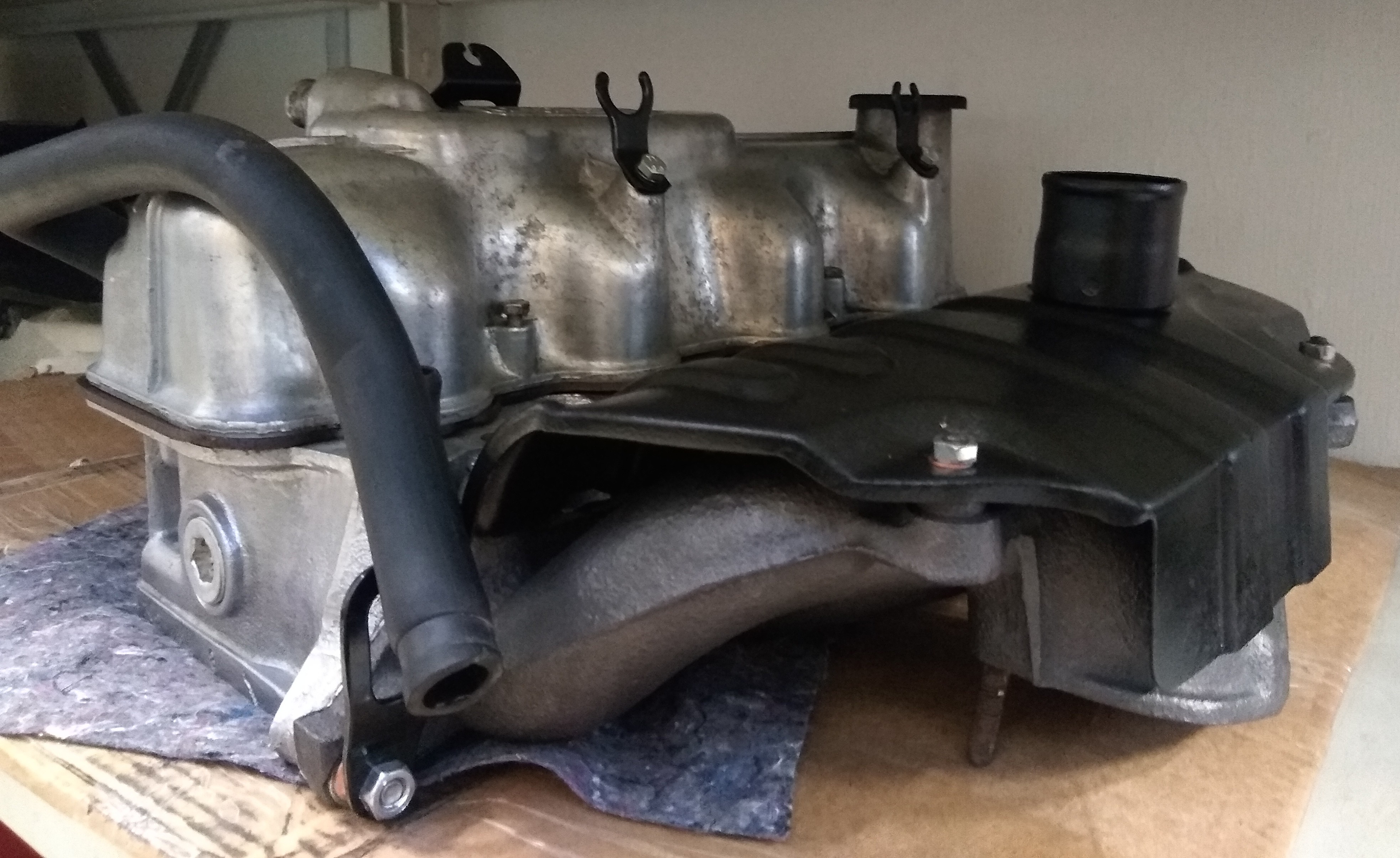

Kohdistetut imu- ja pakosarja paikoillaan lämpösuojan kanssa. Ei pitäisi vuotaa ja pitäisi myös virrata niin hyvin kuin virittämätön virtaa.

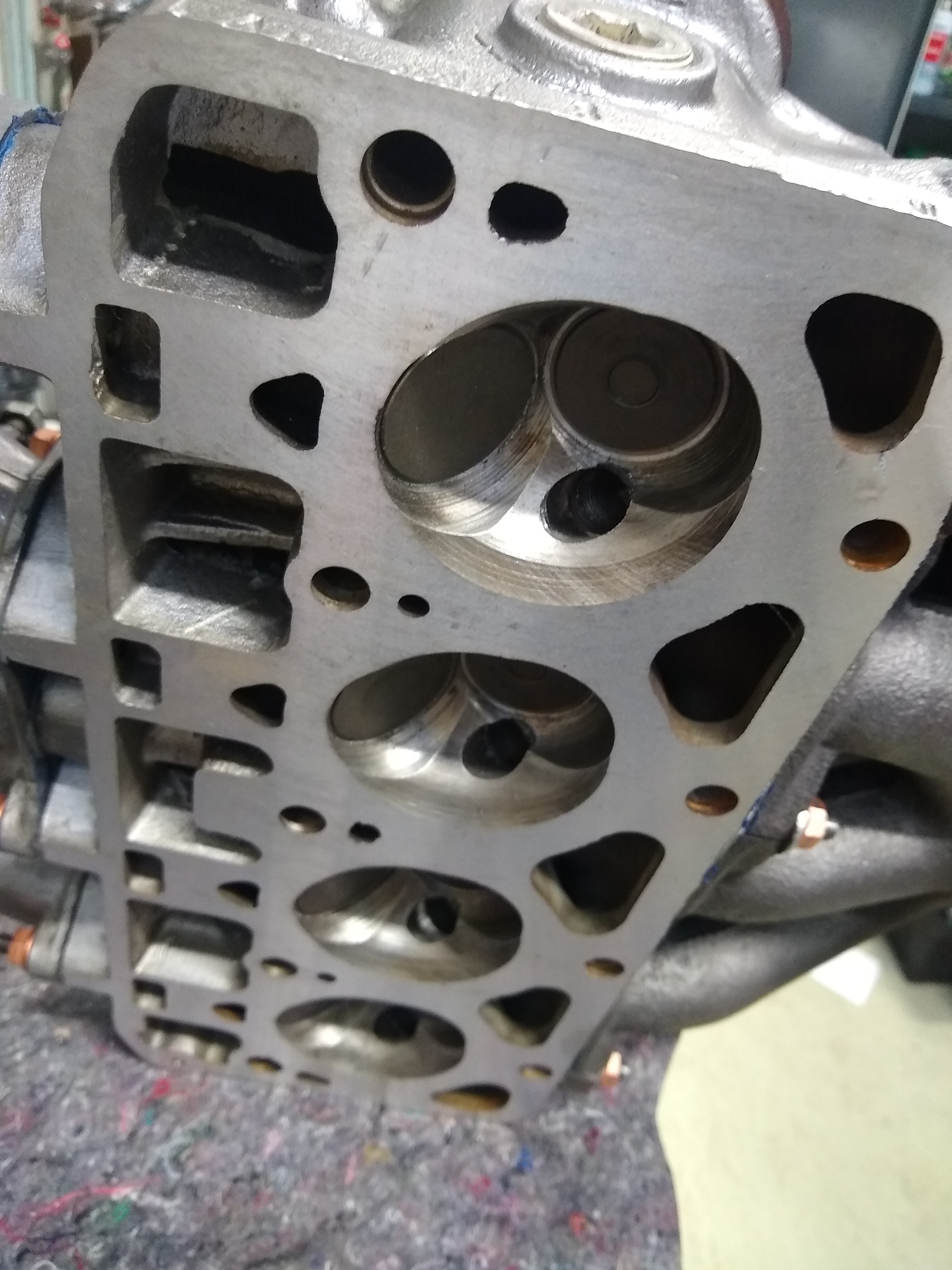

Venttiilit
Venttiilit

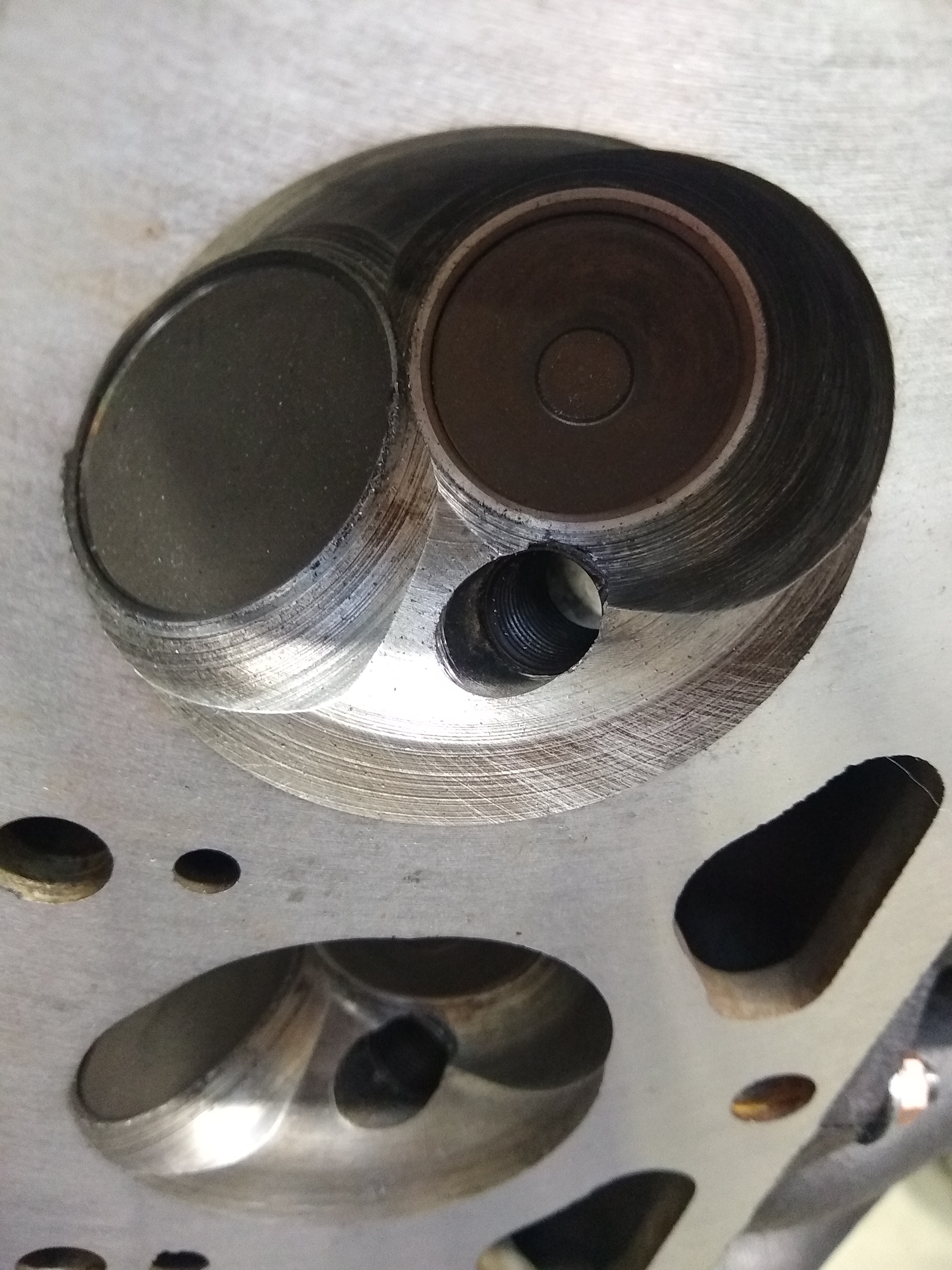

Uudet venttiilit. Rosteriseetit = kestää lyijytöntä ja lisäksi tulpan kierteet insertillä. Kolme tulpanreikää oli ihan OK ja yksi korjattu mutta näin varmistetaan kestävyyttä pidemmäksi aikaa.
Oikaisun jälkeen
Oikaisun jälkeen
Oikaistu. Pitäisi myös olla tiivis.

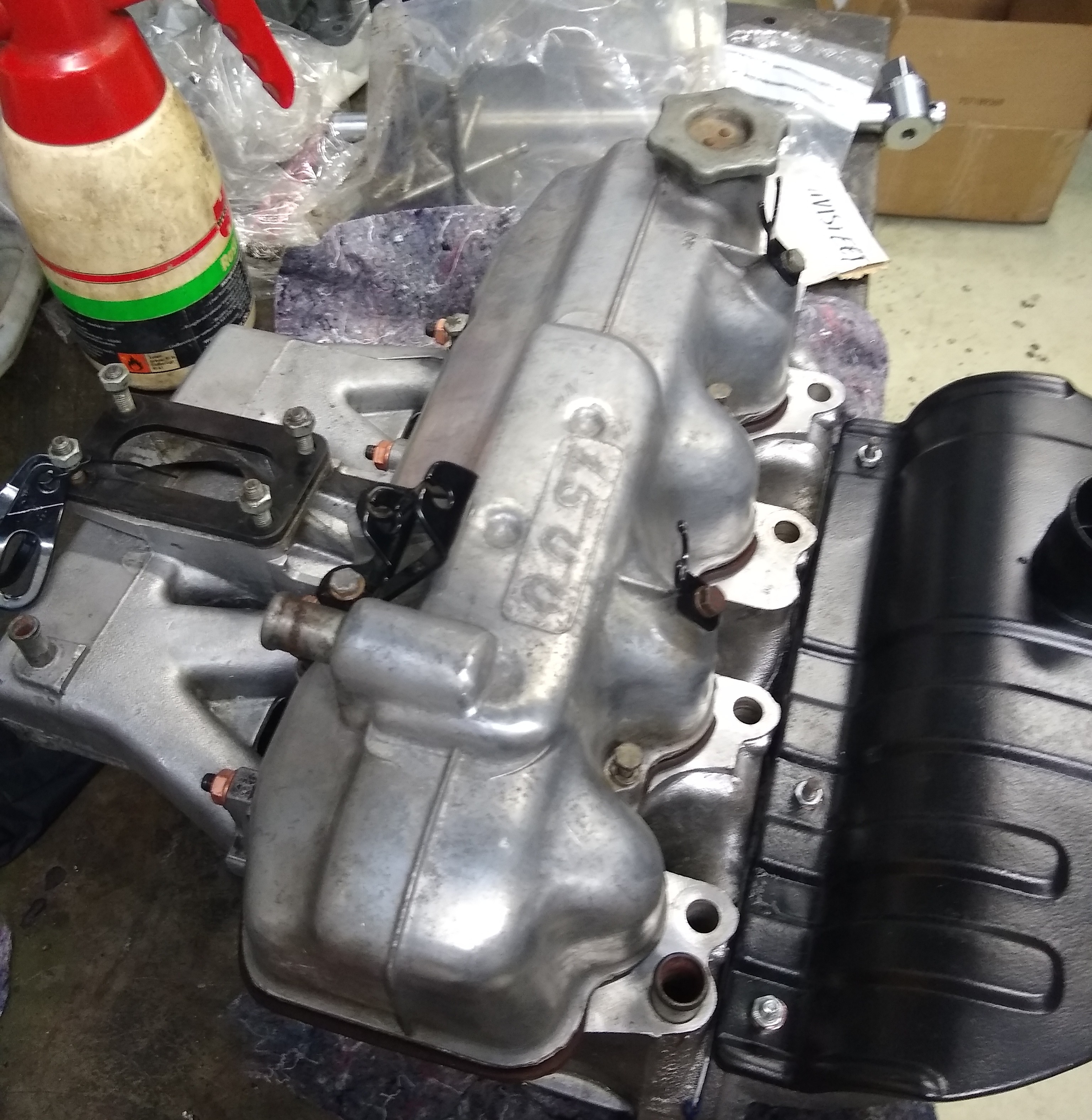

Imusarja
Imusarja
Mutterit eivät ole ainakaan helposti ruostuvasta tehtyjä. Tiivistepinnoissa on Hylomar Blueta. Pitäisi tiivistää ja olla jatkossa helposti avattavissa.

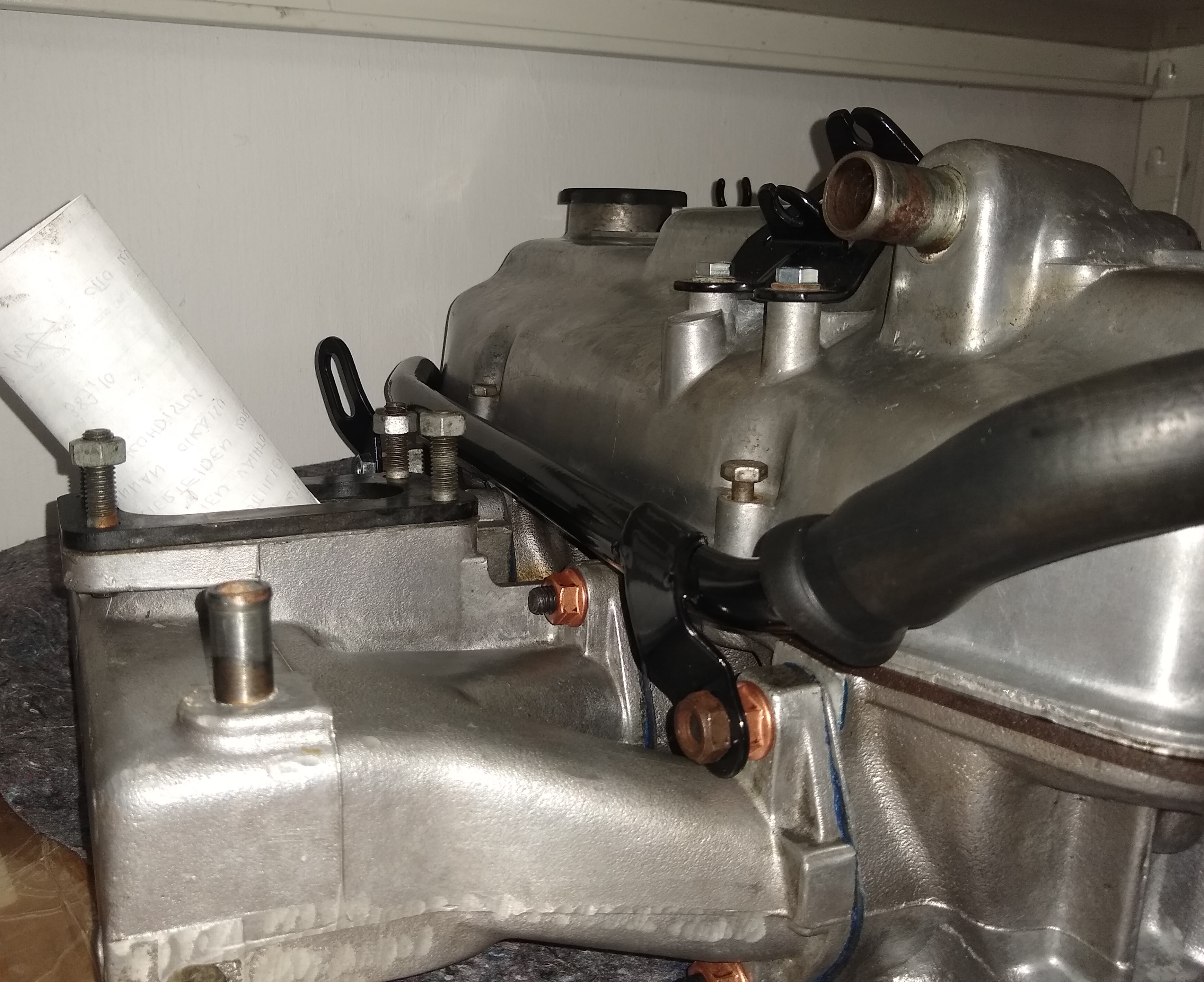

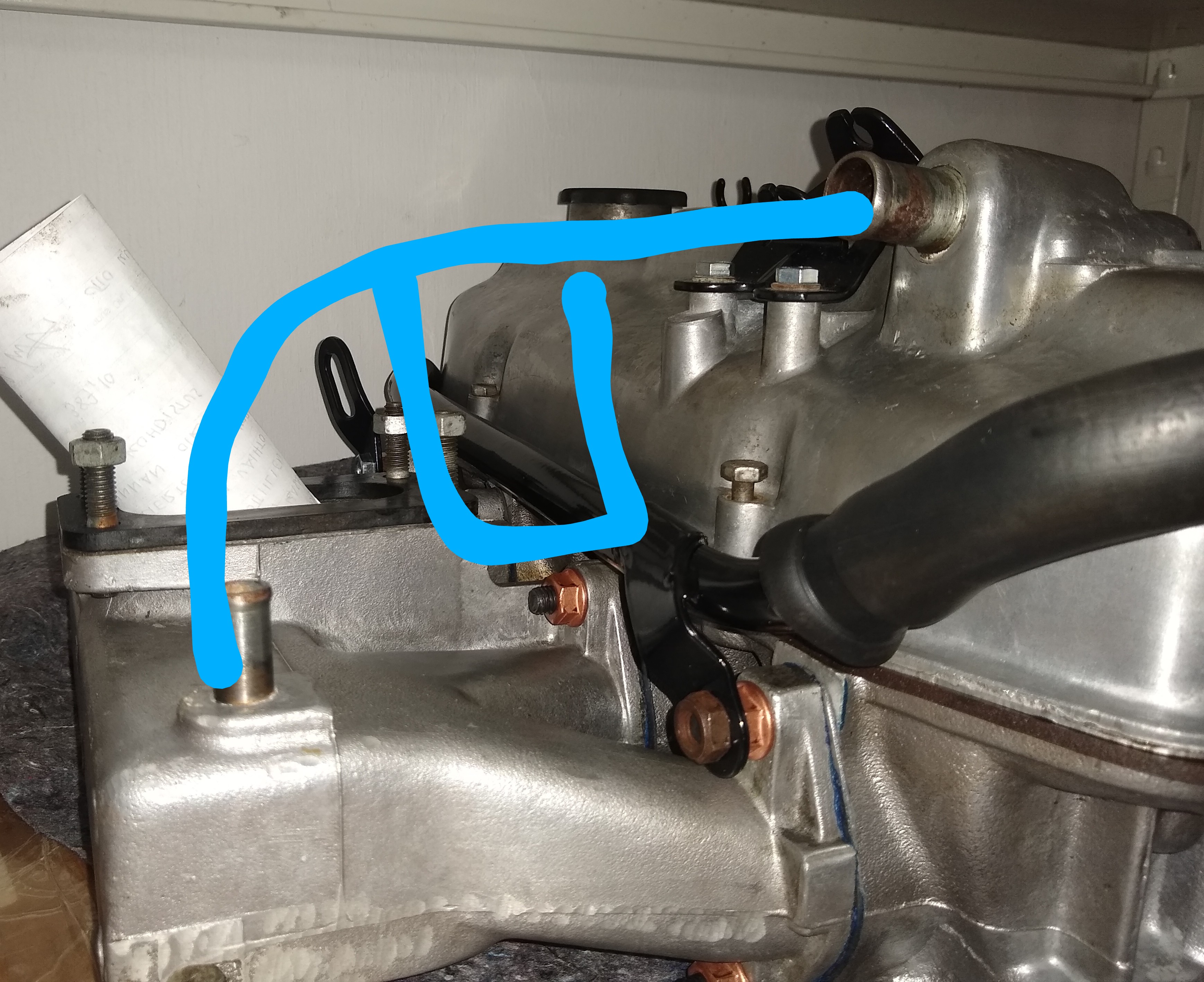

Catch canin sijaintiluonnos, todella laadukas.
Samalla voi miettiä, että asentaisiko jonkun "catch canin" tuohon huohottimen ja imusarjan väliin. Ei tarvitsisi öljypaskottaa konetta yhtään enempää kuin on ihan pakko.

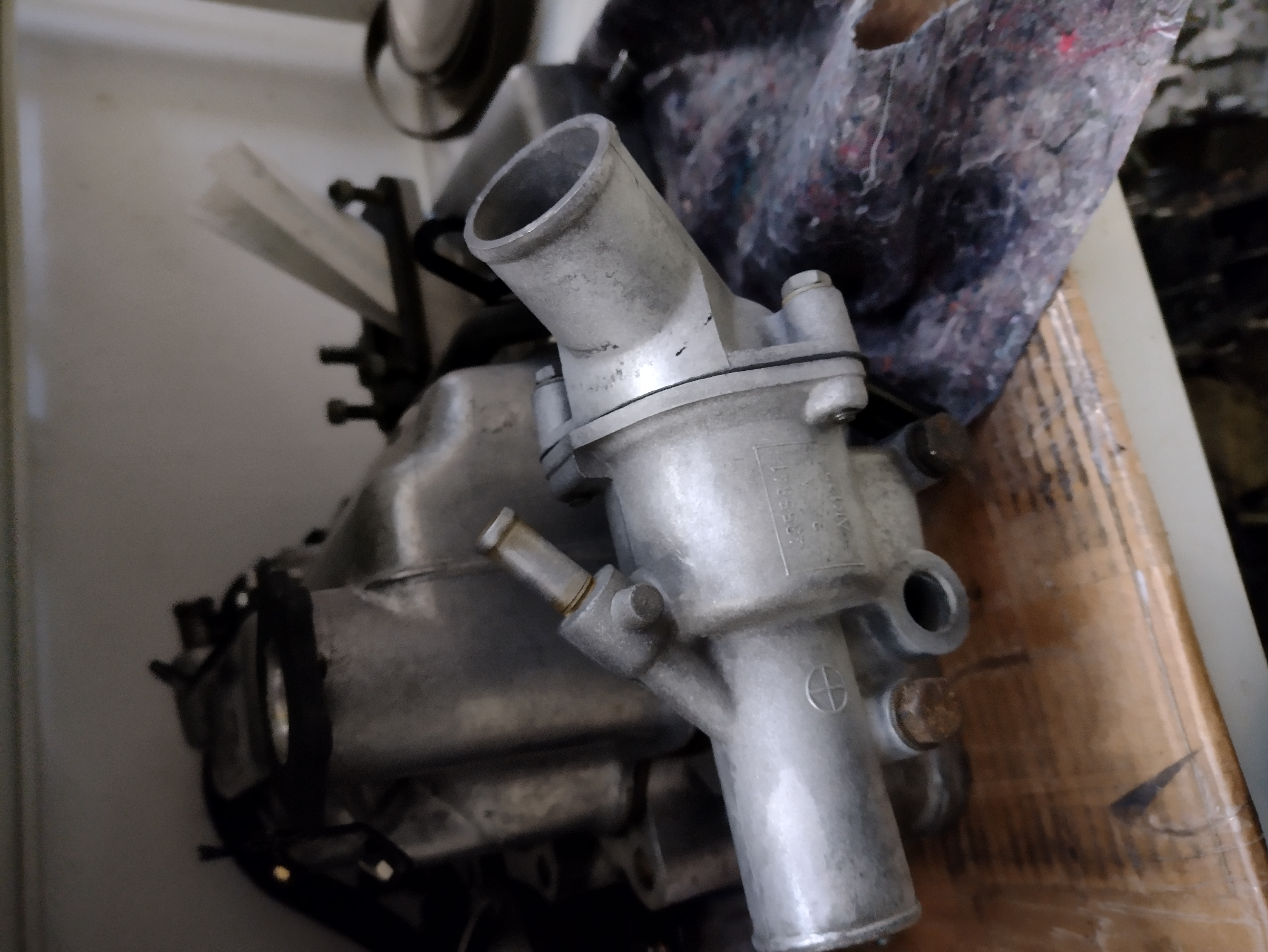

Termostaatin koppa
Termostaatin koppa
Ei oikein mitään muuta saatu vielä aikaan. :D

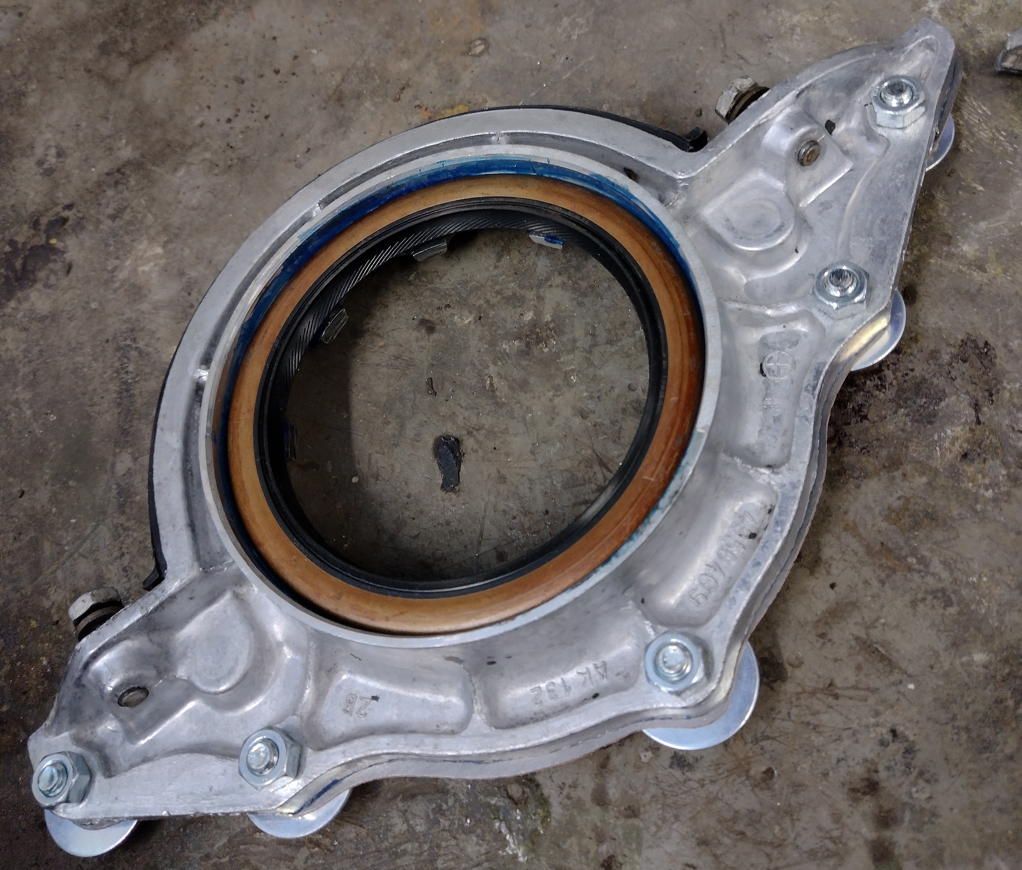

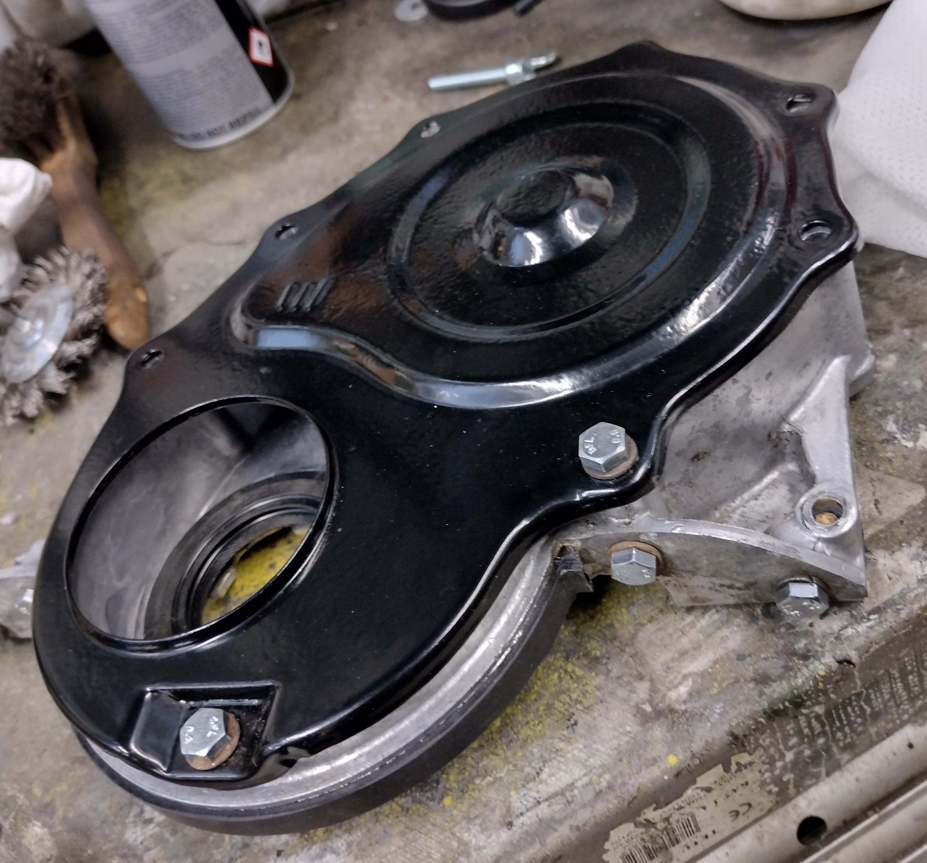

Ja taas muutama pieni osa edesauttamaan öljyjen sisällä pitämistä. Jos ei muuten niin ainakin kampuran osalta.
Nokkakoppa
Nokkakoppa
Takaosan tiiviste
Takaosan tiiviste

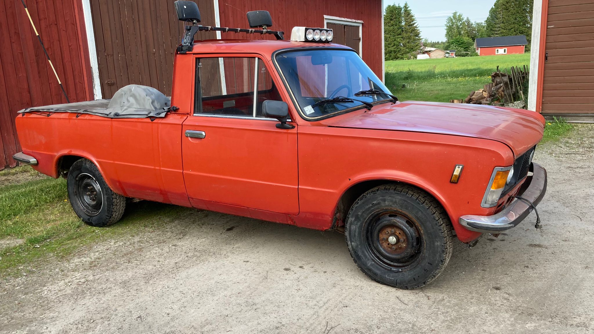

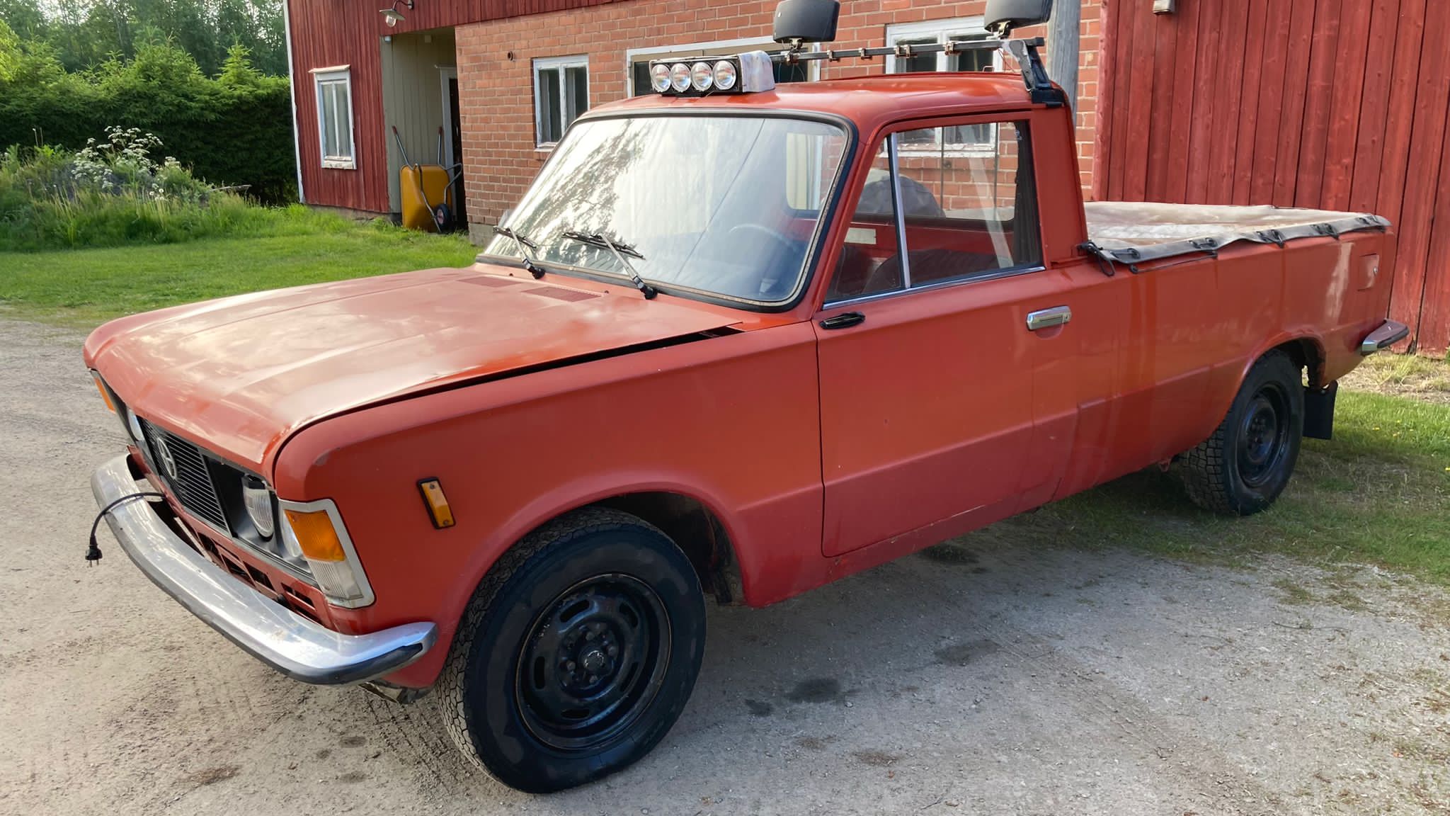

Ja nyt tämä nopeahko projekti on saapunut.
Oikea kylki
Oikea kylki
Aika siisti.
Vasen kylki
Vasen kylki
Ei missään nimessä hullumpi.

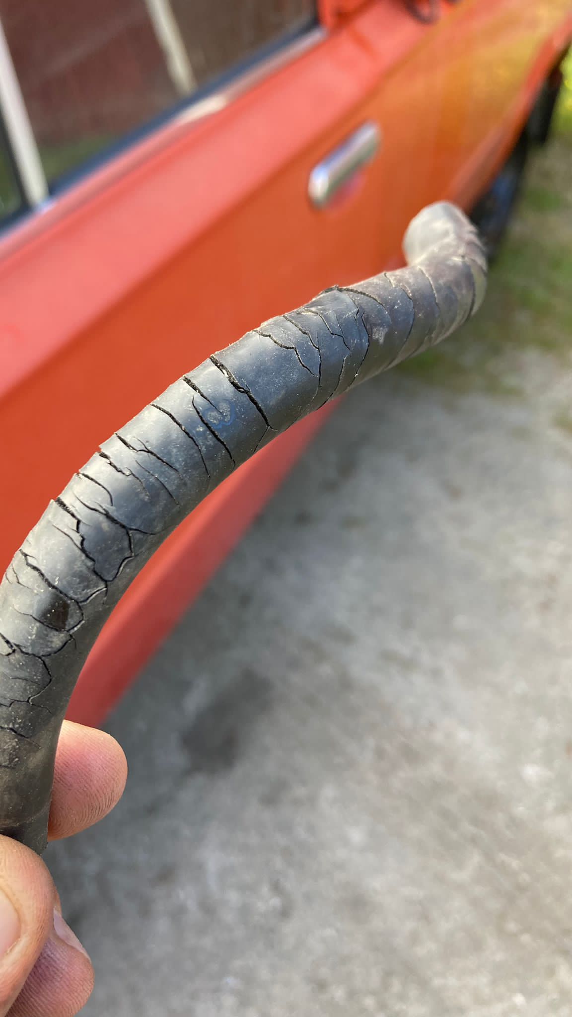

Edellinen omistaja vaihtoi vielä yhden polttoaineletkun jotta laite saatiin käymään.
Haperoa
Haperoa
Aika hapero oli.
Jarrut ainakin on työlistalla ensin sekä huoltoa. Ja kuten kaikki tietävät, aina tulee jotain vastaan. Kuten kauniimpi puoliskonikin tietää myös, että jokainen parin tunnin homma voi muuttua helposti viikon kaaokseksi.
