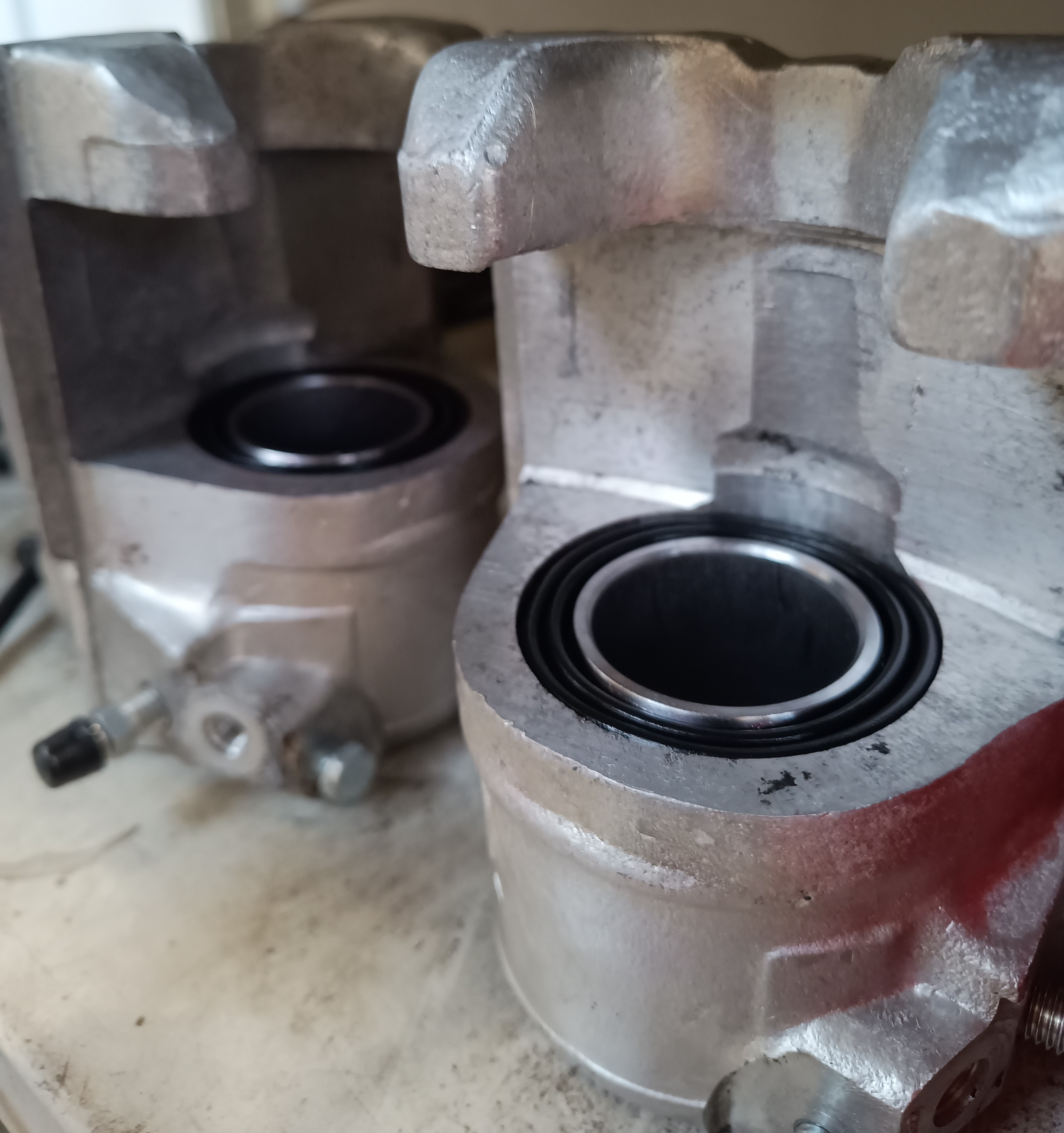

Tässähän on edessä alumiinilokarit.
Eleganttia vanhan koulun luksusta.
Kuriositeettina Lokarilta saa alumiinisia edelleen Poloneziin. 125P ei ole listattuna mutta Polonez, Lada ja iso valikoima Fiatteja löytyy.
Tuosta nyt voi jonkunlainen käsitys muodostua. Huono kuva joka on otettu Magliten valossa.

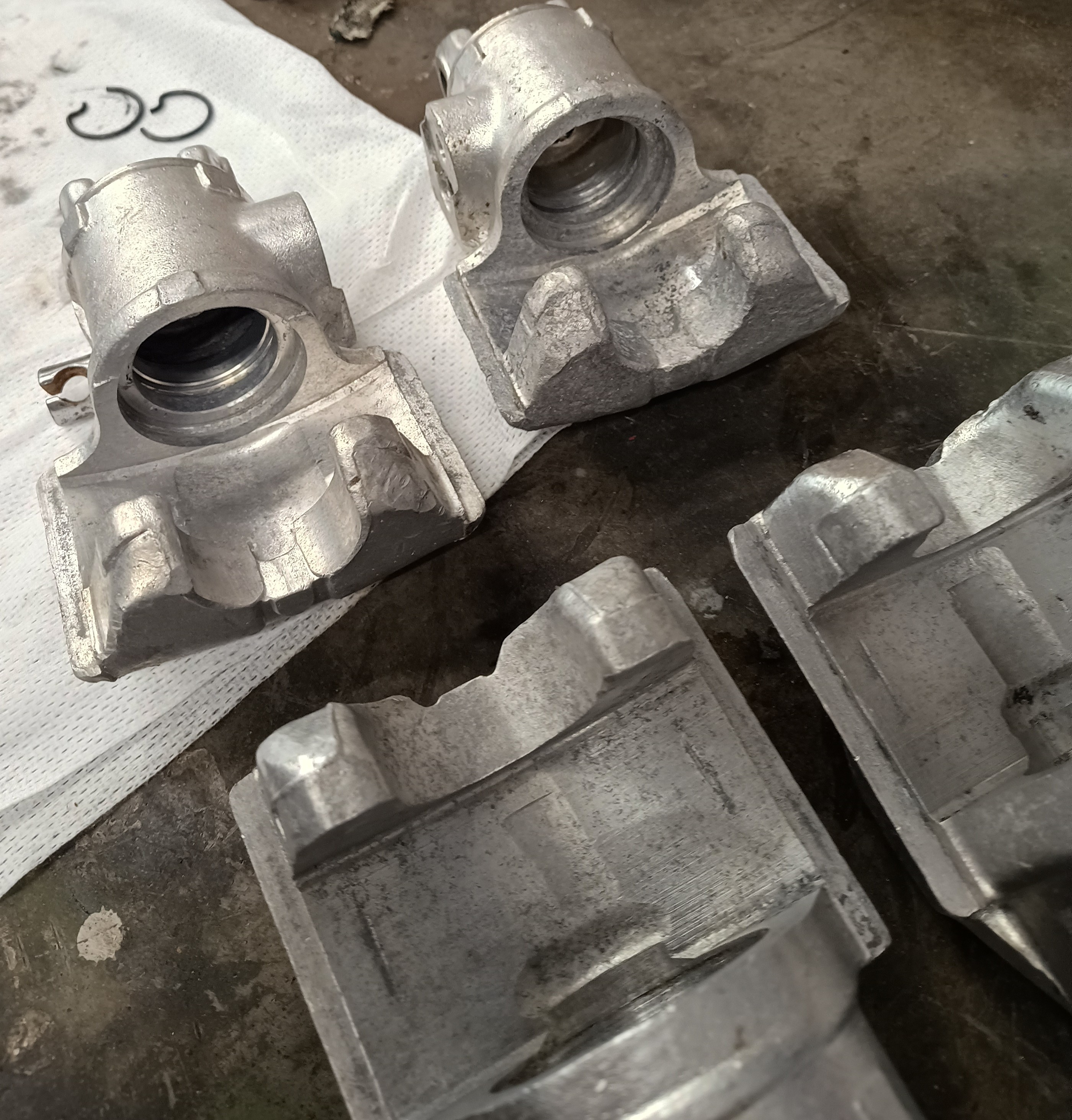

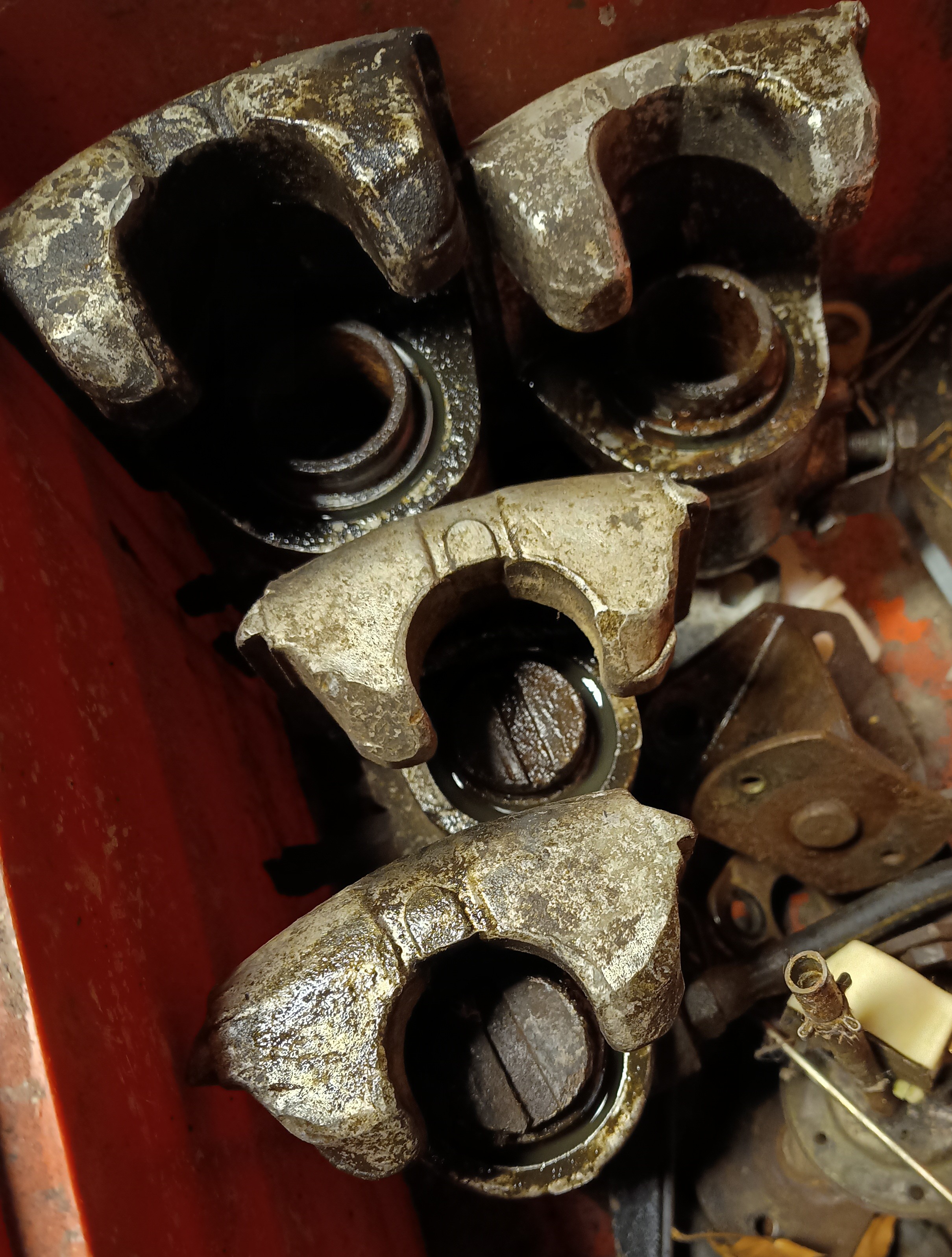

Terapiatyönä tuli tehtyä vanhat jarrusatulan uusiksi. Tarvettahan ei ollut mutta jälleen on vaihto-osat hyllyssä.
Alkutilanne oli tutun oloinen. Etujarrut saattoivat jopa toimia mutta takerrellen. En kyennyt todentamaan koska pääsylinteri oli jumissa. Takajarrut olivat rautalangalla surrattuina lehtijousissa.
Purkaminen meni suhteellisen helposti. Isoin ongelma oli käsijarrun käyttötangossa.
Puhdistus tapahtui oksaalihappoa sisältävällä pesuaineella. Toimii alumiiniin todella hyvin. Starbritellä on tarjolla venepesua ja Würthin Marine Cleaner toimii myös oikein hyvin.
Tuli pienellä vaivalla oikein siistit.
Etujarrut tein valmiiksi ja maanantaina pitäisi Puolasta tulla loput osat takajarruihin.
